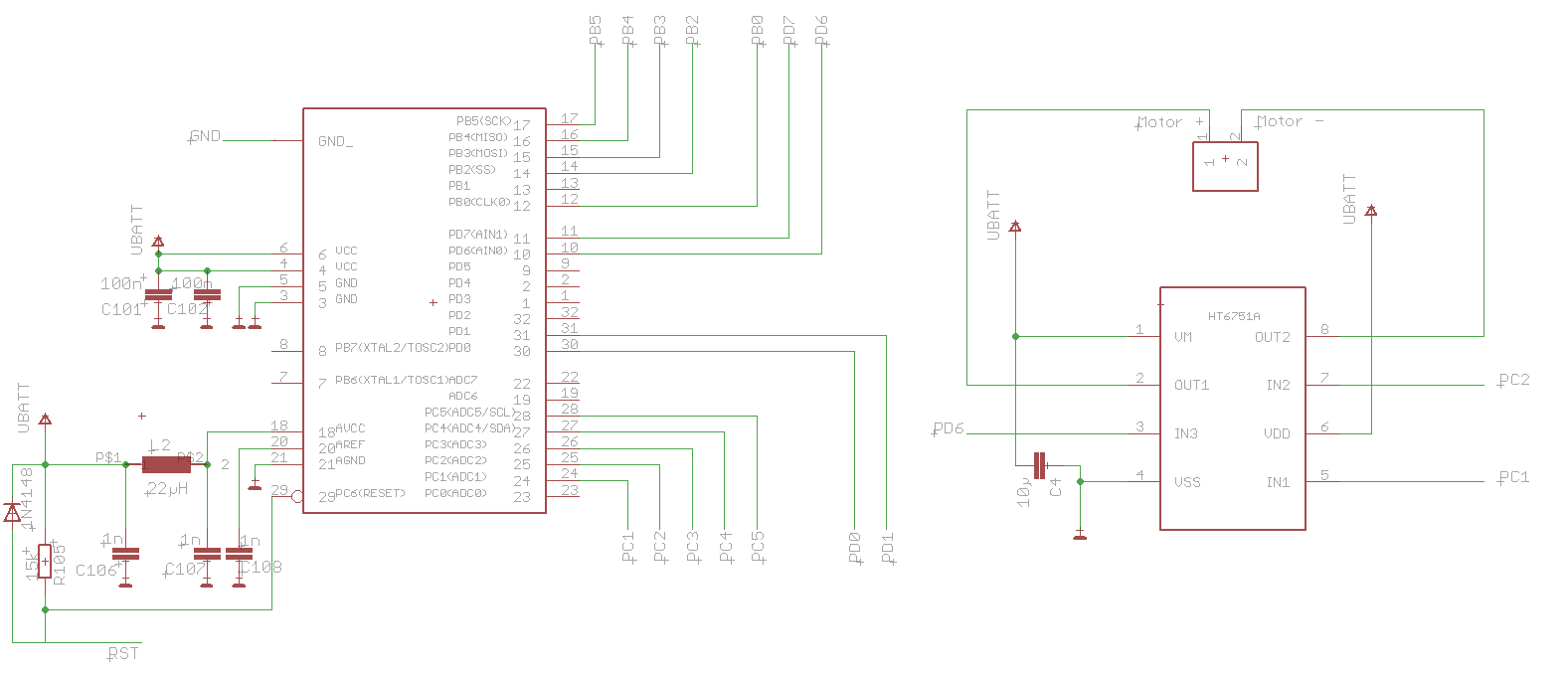

ich bastel gerade an meinem ersten Elektronik Projekt. Dazu hab ich
einen Controller (ATMega88) auf einer Platine mit dem ich LED's schalten
und einen Motor steuern will. Der Motor wird über einen Motortreiber
(Holtek) in der Geschwindigkeit(PWM) und Drehrichtung (2 Pins High /
Low) gesteuert.
Das ganze funktioniert auch genau so, wie ich mir das vorgestellt habe.
Nun habe ich aber festgestellt, das die Betriebsspannung beim anfahren
um ca. 0,5V absinkt. Dabei ist es egal ob ich die Schaltung mit nem Akku
oder mit nem Netzteil betreibe.
Kann mir wer sagen woran das liegt und was man dagegen tun kann?
LG,
Phillip

Phillip,
ich hoffe, du hast den Controller nicht ohne Spannungsregler an die
Batterie angeschlossen.
Ansonsten ist ein Spannungsabfall wegen des Innenwiderstands der
Batterie normal.
Axel

Aber auch nen Spannungsregler würd mir doch nichts nützen. Nehmen wir an
ich nutz nen Lithium Polymer Akku mit ~3,7V und nen Spannungsregler mit
3,3V.
Bricht die Spannung dann um 0,5V zusammen regelt der Spannungsregler
auch nichts mehr.
Das nen Spannungsabfall da ist kann ich ja verstehen, aber 0,5V find ich
da schon ganz schön viel.

>DC-DC-Wandler benutzen...
Auch lineare Festspannungsregler sind DC/DC-Wandler...
Flyback-Converter oder so benutzen, also ein "Schaltnetzteil" zur
Spannungstabilisierung benutzen.
