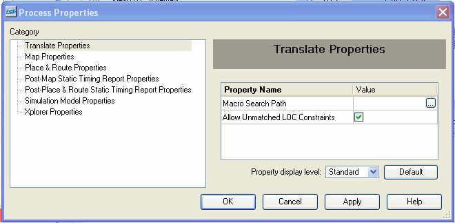

Moderator (Firma: Titel) Persönliche Seite #1136751
> Du musst in der Datei aber alle Pins, die du in deinem Design nicht
> verwendest, auskommentieren.
Das kann mit dem Schalter "Allow Unmatched LOC Constraints" umgangen
werden. (Rechtsklick auf "Implement Design" im "Processes" Fenster)
Du mußt allerdings auf jeden Fall die gleichen Portnamen für die LEDs,
Schalter... verwenden, wie sie im UCF-File stehen.
