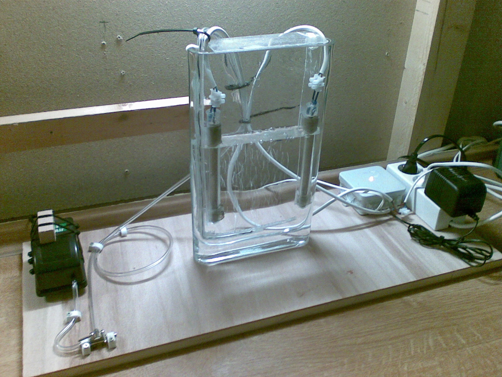

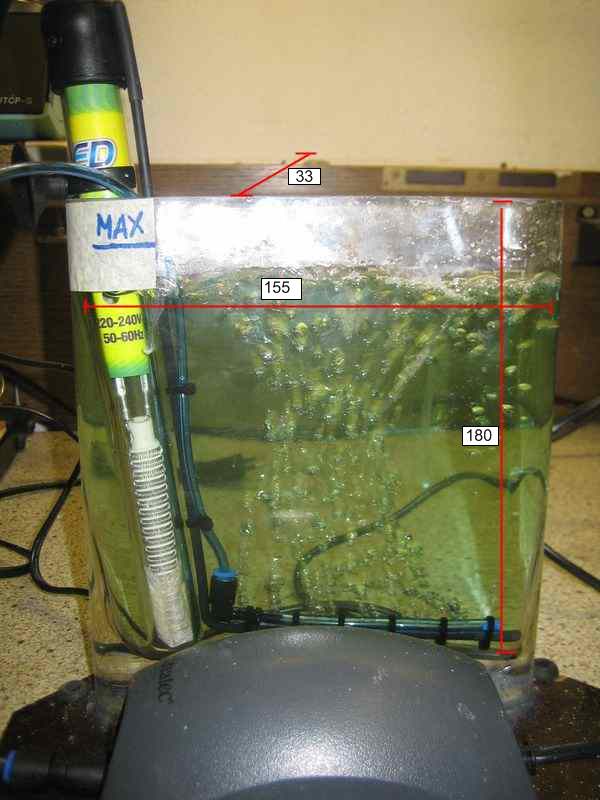

Alexander Horst wrote: > Michael H* wrote: >> > http://www.megahobby.de/products/Glas-Vasen-Kugeln-uvm/Glas-Artikel/Glasvase-rechteckig.html > > Hat jemand die Vase gekauft? Wie sind die genauen Innenmaße? Ich. Vase ist super, reicht grade so für europlatinen (sehr knapp, geht aber gut) Für den Preis top, würde ich sagen. Kann bei Bedarf gerne mal Fotos machen. Mein Selfmade-Ätzgerät ist zwar noch nicht ganz fertig, aber in Arbeit. Silikon ist Übrigens mit eines der beständigsten Materialien gegen Säure und Öle und Fette. beste Grüße
Christoph Weidenhaupt wrote: >> Hat jemand die Vase gekauft? Wie sind die genauen Innenmaße? > > Ich. > > Vase ist super, reicht grade so für europlatinen (sehr knapp, geht aber > gut) > Für den Preis top, würde ich sagen. Kann bei Bedarf gerne mal Fotos > machen. Mein Selfmade-Ätzgerät ist zwar noch nicht ganz fertig, aber in > Arbeit. Japp, Fotos wären super. Kannst du bitte nachmessen, wie lang und breit die Vase innen ist?
Alexander Horst wrote: > Christoph Weidenhaupt wrote: >>> Hat jemand die Vase gekauft? Wie sind die genauen Innenmaße? >> >> Ich. >> >> Vase ist super, reicht grade so für europlatinen (sehr knapp, geht aber >> gut) >> Für den Preis top, würde ich sagen. Kann bei Bedarf gerne mal Fotos >> machen. Mein Selfmade-Ätzgerät ist zwar noch nicht ganz fertig, aber in >> Arbeit. > > Japp, Fotos wären super. Kannst du bitte nachmessen, wie lang und breit > die Vase innen ist? kommt... nachmessen ist schwierig, die vase verjüngt sich unten etwas.. ich versuchs
hier nr. 1 nr2 mit maßen kommt gleich...
So, hier das andre Bild, mit Maßen (alles Innenmaße, Außenmaße gibts bei megahobby) wie gesagt, Europlatine wird knapp, funktioniert aber gut (ohne überschwappen). Man sieht ja die Max-Markierung. Die ist für Euro-Größe. - Pumpe aus Aquacenter - Heizung von Reichelt (ist aber auch ne Aquariumheizung, war bei Reichelt aber etwas billiger...) Das ganze ist noch nicht fertig, Platinenhalter ist in Arbeit. Die "Brühe" ist übrigens grün, weil ich die ersten Platinen mit einer kleinen Krokoklemme reingehängt habe. Klar wusste ich das es die wegätzt, aber nicht das das Wasser grün wird. Was solls, ist mal was anderes ;-) Das Grüne kommt wohl vom Chrom... Noch Fragen? Grüße Christoph
Wieviel Liter passen da den etwa rein? Weißt du was die Aufheizzeit so ist?
500ml. ätzzeit habe ich nicht genau gestoppt, geschätzt aber zwischen 5-10min
Michael H* wrote: > http://www.megahobby.de/products/Glas-Vasen-Kugeln... > Hat jemand die Vase gekauft? Wie sind die genauen Innenmaße? Ich habe eine ähnliche Vase. Genau genommen sieht sie genauso aus, ist nur etwas größer (höher). => http://img262.imageshack.us/my.php?image=11022008lv8.jpg Der Vorteil ist, dass oben das NAPS nicht so heraus spritzt, durch die Belüftung mit einer Aqua-Pumpe und perforiertem Schlauch. Wie man auf diesem Foto (http://img3.imageshack.us/my.php?image=19022008001li6.jpg) oder im Anhang sieht passen sogar 2 Reagenzgläser rein, dann kann man locker mit 200W aufheizen und es passt noch eine Europlatine längs rein. Läubi .. wrote: > Wieviel Liter passen da den etwa rein? Weißt du was die Aufheizzeit so > ist? Ich ätze immer mit 0,75L. Paul Hamacher wrote: > Sagtmal, meint ihr wenn man drahtwiderstände mit epoxidharz umschließt, > kann man sie dann für die Lösung als Heizung verwenden? Da die > Widerstände ja wassergekühlt sind könnte man so einem ja vielleicht > locker mal 20W oder noch mehr zumuten. dann packt man am Boden einige > davon hin und krigt das Ätzbad somit ganz schnell warm. Die Idee mit den Drahtwiderständen hatte ich auch mal. Leider hielten die nur einen Ätzvorgang, da sie das Aufheizen und Abkühlen wohl nicht überlebt haben. Besser: 2x50 W Halogen-Lämpchen in Reagenzglas und mit Sand füllen. Dann mit Silikon verschließen und fertig. Vorzugsweise mir Halogen-Trafo (>100VA) damit man nicht mit geringer Spannung arbeiten kann. 230V im Ätzbad halte ich für eine schlechte Wahl.
