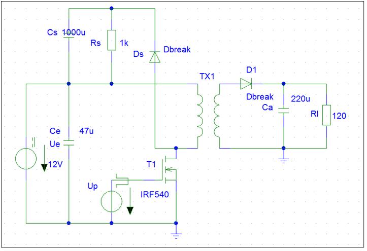

ich hab mal nen Sperrwandler gebaut. Es kommen 12V rein und 120V sollen
wieder raus mit 1A.
Ist das ok? Wuerde das funktionieren?
Gruss
Michael
von Michael K. (michael1104)
L1=15uH, L2=2mH
Soll auch alles erstmal nur theoretisch funktionieren, die
Ausgangsleistung passt auch schon, nur die Frage ob der FET ueberlebt.
Und ob ich ggfs. den Snubber Circuit veraendern muss.
Vielen Dank schon mal fuer eure Hilfe
von Benedikt K. (benedikt)
1000uF für den Snubber ist etwas sehr groß. Meist liegen die Werte bei
ein paar nF.
Aber ich benutz doch den Snubber um die 800/900V vom Drain zu begrenzen,
oder?
Bei 800V ist ein IRF540 schon lange kaputt.
Und um das zu verhindern das Snubber Netzwerk, oder?
Ja, nur 1000µF sind eindeutig zu groß.
Zur restlichen Dimensionierung kann man nichts sagen ohne die genauen
Daten des Übertragers zu kennen.
Die Schaltfrequenz betraegt 10kHz, die magn. Kopplung =1, L1=15uH
(Primaerinduktivitaet), L2=2mH (Sekundaerinduktivitaet)
Hab den Snubber neu angepasst: Cs=2,2uF und Rs=10 Ohm, und siehe da nur
noch 85V
> noch 85V
Der Wirkungsgrad dürfte aber sehr bescheiden sein, da über den 10 Ohm
Widerstand eine Menge Energie verbraten wird. Wenn du sagst 85V, dann
dürfte ein Strom von etwa 7A durch den 10 Ohm Widerstand fließen.
Bei diesen Daten bräuchtest du theoretisch garkeinen Snubber, denn der
Spike ensteht wenn die Kopplung schlecht (also <1 ist).

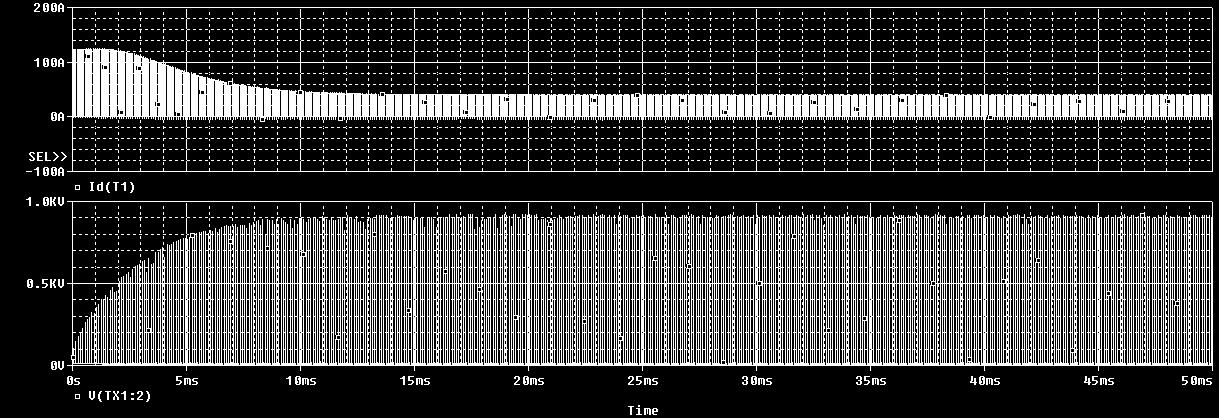

Aber ich hab trotz idealer Kopplung diese hohe Spannung am Drain, kann
ich die anders loeschen?
Dann ist irgendwie deine Schaltung etwas falsch. Häng doch mal ein paar
Simulationsergebnisse von Drainstrom und Spannung, sowie
Ausgangsspannung an.

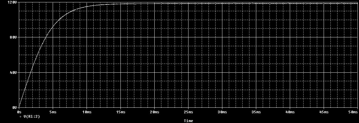

So hier die Drain Spg. und Strom
Ausgangsspannung
Möchtest du das ganze auch aufbauen oder nur simulieren?
Bei >40A Spitzenstrom wird der Aufbau nämlich alles andere als einfach.
Meist verwendet man dann einen Durchfluss oder Gegentakwandler.
Vergrößer mal einen Ausschnitt von Drainspannung/Strom, damit man 1-2
Perioden gut erkennen kann.
von Mandrake (Gast)
So wie du das im Moment simulierst wird das in Realität nicht
funktionieren.
Lad dir mal LT-Spice und versuch dich mal an der Sperrwandlerschaltung
mit dem LT1244 (=UC3843 Standardchip in vielen SNTs) von Linear T.
Noch was zum Snubber:
Das Problem mit dem Ding ist, das man entweder ein gut funktionierendes
Snubber und einen schlechten Wirkungsgrad, oder ein schlecht
funktionierendes Snubber und einen guten Wirkungsgrad hat. Beides ist
nicht optimal. Aber man muss einen Kompromiss finden.
Achja und etwas zu den Spikes:
Benedikt hat da schon recht die Spitzen entstehen durch die
Streuinduktivität. Diese sollte aber bei einem idealen Trafo (k=1) Null
sein.
ABER!
Der Sperrwandlertrafo ist ein Speichertrafo. Es gibt als zwei
Betriebszustände.
Beim Laden ist der Sekundärstrom Null (die Diode sperrt).
Die Kopplung ist also theoretisch zu diesem Zeitpunkt auch Null (k=0).
Beim Entladen (Mosfet aus) wird dann die Energie in den Elko
umgespeichert.
Dabei bleibt aber oft Energie im Magnetkreis übrig und die schlägt auf
den Mosfet zurück.
Man könnte auch sagen der Sperrwandler ist eigentlich ein
Step-Up-Wandler mit einen Trafo als Speicherdrossel. Und deshalb ähnelt
die Funktion auch eher dem Step-Up-Wandler.
Die reale Kopplung (Primär-Sekundär) ist sehr gering. Deswegen braucht
man eigentlich auch immer eine Regelung, da sonst die Sekundär-Spannung
theoretisch unendlich hoch werden kann. Obgleich der Innenwiderstand
recht hoch ist (die Spannung also bei Belastung schnell einbricht).
Wenn man einen Wandler ohne Regelung möchte sollte man sich mehr in
Richtung Durchflusswandler bewegen, wie Benedikt schon sagte.
Denn da kann man die Sekundärspannung viel besser über die Trafokopplung
beherrschen.
Fazit:
Datenblätter von UC3843 ansehen und die Application Notes lesen.
Die Beispielschaltung des UC3843 Datenblattes mal simulieren.
(Deine bisherige Simulation ist absolut unbrauchbar)
