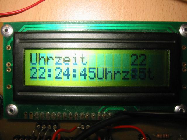

hallo
mein display zeit falsch an.
zwar schon den text was es ausgeben soll, jedoch noch einige komische
zeichen.
codes hab ich ausm gcc turtorial und angepasst
hab schon in die isr ein lcd_clear(); aber dann schmiert mein lcd
irgendwann ab. (vielleicht zuviel clear)
vielleicht hat wer nen tipp wie man nur das nazeigt was man möchte!

danke hab anscheinend das vom herumprobieren zu beginn vergessen zu
entfernen ;-)
hab jedoch noch immer falschanzeige.
1. in der ersten zeile seh ich auf poistion 12und 13 ne zahl
2. in der unteren zeile wird "uhrzeit" ab position 8 angezeigt (aber nur
wenn sek größer als 9 ist. (ist ein 2x16lcd)
glaube es liegt irgendwie an der umrechnung, gibts da eigentlich einen
kürzeren weg für int nach acii??
hier der verbesserte code danke! ;-)

Gast #1137127
volatile uint8_t sek=30;
volatile uint8_t min=8;
volatile uint8_t hour=21;
>// ISR anfang**************************************************
>ISR(TIMER1_COMPA_vect){
>  lcd_init();
Was zum Teufel hat das lcd_init() im
Timerinterrupt zu suchen?
Einmal reicht ja wohl, oder nicht?
OP #1138628
hallo
habe volatile hinzugefügt, das habe ich verstanden, eventuell kann was
wegoptimiert werden.
lcd_init(); habe ich wieder rausgenommen, meine idee dahinter war, wenn
das display was komisches anzeigt dann initialisier ich es einfach neu,
hat sich dann aber eh nach einer minute aufgehängt! ist jetzt wieder
draußen aus der ISR
das problem mit der komischen anzeige besteht noch, hab es mal ein bild
angehängt
hätte noch eine frage zur ISR, kann ich da evetuell auch noch die
zeitabfrage oder die umwandlung von int2lcd hineingeben oder ist das
unklug da die isr sonst zu lang durchlaufen wird?!
und mein letztes problem die eigentliche umrechnung von int2lcd schaut
mir irgendwie zu komplizert aus, si funktioniert zwar recht gut aber da
muss es doch etwas kürzeres geben, kann ja nicht immer 20zeilen code
schreiben wenn ich ne umwandlung brauch oder macht es sinn sowas in eine
int2lcd.h zu packen
danke & mfg
alex
OP #1139088
hallo
habe jetzt mein programm leicht verändert.
für die lcd ausgabe verwende ich nun die befehle
  set_cursor(0,2);
  sprintf(text,"Uhrzeit:%02d:%02d:%02d ", hour, min, sek);
  lcd_string(text);
die jede sekunde abgerufen werden, und das nicht in der isr sondern in
einer nebenroutine. die falschanzeigen sind aber trozdem noch da, werd
mal ein neus lcd bestellen brauch sowieso wieder welche.
anbei noch mein gesamter code.
