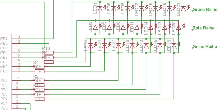

Hallo liebe freunde,
ich bin newbie und wollte fragen ob die Schaltung so korrekt ist.
Undzwar wird maximal nur eine LED brennen. Es kommen Standart LEDs mit
20mA zum Einsatz. Quarz ist 3,6864Mhz die ich gerade da habe. Kann ich
die Widerstände am Port PB4, PB3 und PB2 weg lassen? Wenn nein wie groß
ist der Widerstand am Einzellnen Port. Ganz wichtig, habs fast
vergessen, das ganze ding läuft mit 3,3V. Danke.
MfG
David
von Hannes Lux (Gast)
R8, R9 und R10 kannst Du weglassen.
Wenn immer nur eine LED brennt, dann geht das. Wenn Du mehrere LEDs
zugleich schalten willst, dann brauchst Du noch Treibertransistoren für
die Plusleitung.
Ob es mit 3,3V funktioniert, kommt auf die LEDs an. Einige moderne LEDs
haben recht hohen Spannungsabfall. Ältere Typen liegen bei etwa 2V,
damit müsste es gut gehen. Du solltest also vorher mal den
Spannungsabfall (Fluss-Spannung, forward-voltage) messen, den brauchst
Du ja auch zum Dimensionieren der Widerstände.

NEIN, das geht so nit. Beim den kleinen Attinity's darf die Summe aller
I/O Pins nicht 60mA überschreiten (bei 5V). Zudem kommt das bei 3Volt
nur 5mA pro Pin gesaugt werden sollte.
Also kannste die Widerstände so wählen, das nur max. 5mA pro Pin
fliessen, oder besser du nimmst nen paar Transen und schaltest damit die
LED's.

Grenzwertig ist es bei 3,3V schon, von den 20mA sollte man sich wohl
verabschieden.

von Peter D. (peda)
Ja, eine LED ist kein Problem, R1..R7 sind dann überflüssig.
Peter
ULN2803 wird bei 3,3V auch grenzwertig. Da stört besonders die
Darlington-typische hohe CE-Sättigungsspannung, da bleibt für die LEDs
nicht mehr viel übrig. Mit BC337 oder Ähnlichem müsste es gehen.
Die "ATTinies" haben übrigens unterschiedliche Daten, da sind pauschale
Aussagen suboptimal. Mir ist aber jetzt nicht danach, die Eckdaten für
den Betrieb bei 3,3V aus dem Datenblatt des Tiny2313 herauszusuchen.

Die Dimensionierung bei 3,3V ist schon in wenig kniffelig. Die
unterschiedlichen Flussspannungen der drei Farben sollten bei so
geringen Spannungen zu deutlich unterschiedlichen Helligkeiten führen.
Zumindest R9 sollte eingefügt werden. Bei gelb/grün ist der Unterschied
nicht so groß.
>  Die
Deshalb ist auch Peters Vorschlag besser als alle bisherigen (also auch
meiner), denn da bekommt jede "Farbe" ihren eigenen Widerstand, der dann
der Flussspannung angepasst werden kann.

Dazu steht im Datenblatt folgendes:
Stresses beyond those listed under “Absolute
Maximum Ratings” may cause permanent damage
to the device. This is a stress rating only and
functional operation of the device at these or
other conditions beyond those indicated in the
operational sections of this specification is not
implied. Exposure to absolute maximum rating
conditions for extended periods may affect
device reliability.
Und nen paar Zeilen weiter unten:
4. Although each I/O port can sink more than the test conditions (10 mA
at VCC = 5V, 5 mA at VCC = 3V) under steady state
conditions (non-transient), the following must be observed:
1] The sum of all IOL, for all ports, should not exceed 60 mA.
If IOL exceeds the test condition, VOL may exceed the related
specification. Pins are not guaranteed to sink current greater
than the listed test condition.
5. Although each I/O port can source more than the test conditions (10
mA at VCC = 5V, 5 mA at VCC = 3V) under steady state
1] The sum of all IOH, for all ports, should not exceed 60 mA.
If IOH exceeds the test condition, VOH may exceed the related
specification. Pins are not guaranteed to source current
greater than the listed test condition.
