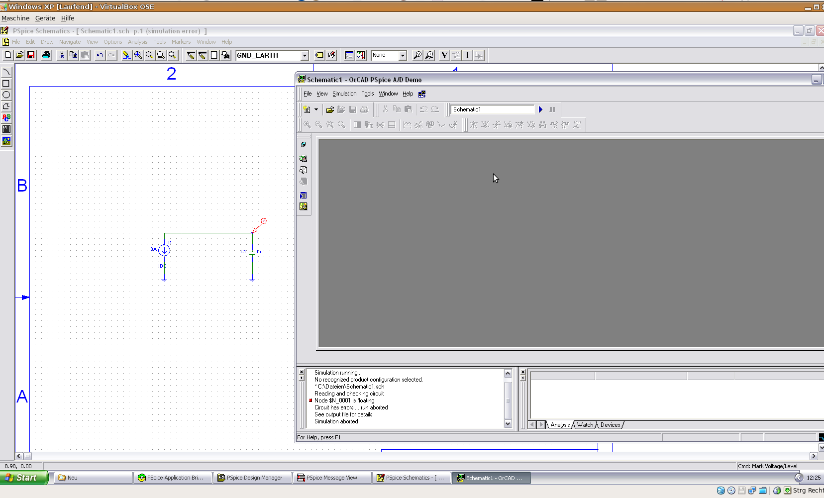

Hallo, ich versuche gerade mal eine Kurschlussschaltung mit einem festen
Kurzschlusstrom und einer Kapazität zu simulieren. Die Kapazität soll
einfach den Strom "aufintegrieren". So hat man dann eine dem Strom
entsprechende Spannung.
PSpice sagt dass da floating nodes sind. kann mir jemand helfen? und mir
meinen fehler erklären?
Danke

Das Programm benötigt die Ladung zum Zeitpunkt t=0. Du kannst einen
hochohmigen Widerstand parallel zum Kondensator schalten (z. B. 1-10
MOhm), dann funktioniert die Simulation.

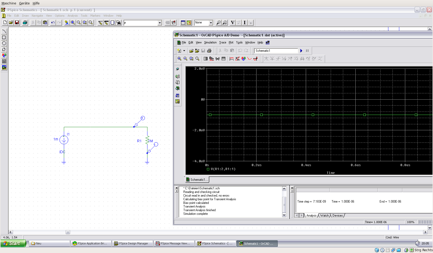

Hallo danke, da meckert er zwar nicht mehr rum, aber es kommt irgendwie
totaler humbug raus.
Es ändert nichts am Simulationsergebnis wenn ich die Kapazität parallel
schalte oder sie weglasse.
Zudem wird die Spannung irgendwie total falsch berechnet. Ich habs jetzt
mal ohne Abkürzung gemacht also 1000000 geschrieben - da wird die
spannung richtig berechnet. Eigentlich kann Pspice doch mit den
Größenangaben was anfangen oder, das mA klappt schließlich auch?
Aber ich habs jetzt mit nem femto widerstand (also eigentlich
kurzschluss) und nem schalter gemacht, der dann aufgeht.
danke für die idee
