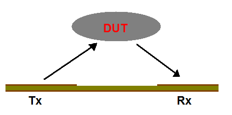

Für ein Experiment etwas außerhalb meines üblichen Fachgebietes suche
ich eine Möglichkeit, eine 2.4-2.5GHz Anzenne auf ein FR4 PCB zu ätzen.
Das ganze soll in einem Versuchsaufbau auf ein Messobjekt strahlen und
die reflektierte Leistung messen. Da das ganze mechanisch ziemlich
beansprucht wird (darum gehts beim Versuch) und auch nicht viel Platz
vorhanden ist, fallen leider die üblichen Selbstbau - WLAN antennen mit
ihren Drahtkonstrkten oder gar Dosen weg.
Das nächste Problem ist, das die Antenne eben eine Richtwirkung
(Sendekegel weg von der Oberfläche, idealerweise sogar etwa 30° geneigt)
haben soll, da dahinter derselbe Aufbau mit anderen Frequenzen befestigt
ist und die beiden sich möglichst wenig stören sollen.
Antennengewinn ist ziemlich unwichtig, das Teil sollte nur eine
Richtwirkung haben und auf eine halbe Europlatine passen.
Hat jemand einen Vorschlag für mich?

OP #1139208
Die Antenne auf Atmels Demokit habe ich schon gesehen, aber erstens
braucht die wie gesagt einen zusötzlichen Balun und 2. hat die eine
Richtwirkung in die falsche Richtung (in der Platinenebene und nicht 90°
normal dazu)
Antennengewinn ist mir wie gesagt absolut unwichtig, viel wichtiger ist
eine möglichst geringe Streuung auf die andere Platinenseite.

#1145813
Die Vorgaben stehen doch oben: 2,4-2,5 GHz, also etwa 12 cm Wellenlänge,
ein Lambda/2-Dipol hat in Luft also etwa 6cm, auf FR4 vielleicht nur
3cm. Auf der gewünschten halben Europakarte (8*10cm) lassen sich also
mehrere Dipole unterbringen, das Material hat natürlich Verluste. Mit
etwa 30 Grad Hauptabstrahlwinkel dürfte das Messobjekt nach der
Zeichnung etwa 10-20cm entfernt sein, das ist tatsächlich noch im
Nahbereich.
OP #1145986
Die Zeichnung ist nicht Maßstäblich. Die tatsächliche Entfernung ist
Variabel von 0 bis 50cm.
Wie bereits gesagt: Die Antenne muss nicht perfekt sein, sondern nur
funktionieren.
Ich weiß natürlich, das ich mich im Nahbereich befinde und dort eine
Simulation sehr schwierig und ungenau ist.
Ich brauche eigentlich "nur" eine auf eine FR4 Ätzbare Platine welche
nur auf eine Seite hin abstrahlt. Das mit den 30° Abweichung zur
Normalen war ein schöner Traum der die Messung verbessern würde, ist
aber (momentan) absolut nicht notwendig.

OP #1149478
Im Prinzip geht es darum, auf einer Seite einer Platte ein definiertes
Feld zu erzeugen. Es muss nicht absolut gleichmäßig sein, es sollten
aber nicht allzu große Feldunterschiede auftreten.
Auf der anderen Seite sollte eine deutlich gerinere Feldstärke sein.
Die Abmessungen sind im meter - Bereich (1x2m oder auch etwas größer)
