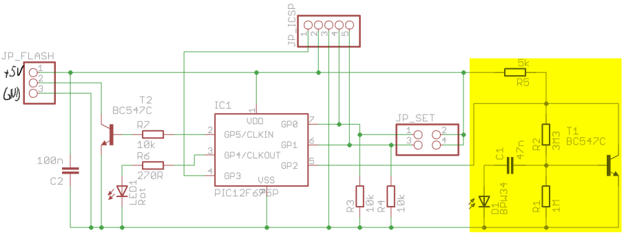

Hallo Zusammen,
ich möchte einen separaten Fotoblitz drahtlos über den Kamerablitz
auslösen. Allerdings müssen dabei (unterschiedlich viele) Vorblitze
ignoriert werden, weshalb ich das ganze mit einen kleinen PIC machen
wollte, der den Blitz zündet, wenn die richtige Anzahl an Blitzen in
einem Zeitfenster detektiert wurde.
Soweit alles problemlos, allerdings bin ich mir bei der Beschaltung der
Photodiode unsicher.
Mein Schaltplan ist im Anhang, den fraglichen Part habe ich gelb
markiert. Es wäre nett, wenn mir jemand da drüberschauen könnte, ob das
so passen könnte, insbesondere ob die Dimensionierung der R/C einen
mikrocontrollertauglichen Impuls an den PIC abgibt (wird per Interrupt
ausgewertet), und ob das auch bei mehreren Blitzen im Abstand von ein
paar ms noch klappt.
Danke und Grüße,
Peter

Also ich bin von dieser Schaltung der C't ausgegangen, die ich über den
5k-PullUp an die Betriebsspannung gehängt habe:
http://www.heise.de/ct/00/20/224/
Die funktioniert auch prinzipiell, nur eben direkt beim ersten Vorblitz,
und dann kommt das Blitzgerät nicht mehr nach.
Zitat aus dem Artikel:
> Zentrale Bedeutung kommt der Fotodiode BPW34 zu,
> die bei einem Lichtblitz einen kurzen Spannungsimpuls
> von einigen hundert Millivolt liefert.

Zuerst müsste man mal wissen, was für einen Strom die Photodiode beim
auslösen deines Blitzes liefert. Dazu würde ich einen Strom
Spannungswandler aufbauen und die Diode in Sperrichtung an den Eingang
schalten. Über den Rückkoppelwiderstand wird die Verstärkung so
eingestellt, das man anschließend einen Schmitt Trigger bedient.
Nachteil ist, der I/U Wandler invertiert erstmal. Eventuell zu
kompliziert. Vielleicht kann man auch etws mit einem UndGatter mit
schmitt trigger eingängen machen.

Ok bei der CT gehen die davon aus, dass die Photodiode einen
Spannungsimpuls gibt, das mag sein, ist aber nicht die eigentliche
Betriebsart einer Photodiode (und auch nicht so empfindlich)
Da du eh ne spannungsversorgung für den µC hast würd ich gleich die
Diode richtig betreiben.
Kathode an VCC, Anode über nen Widerstand an masse (Wenn du hier ein
Poti nimmst kannst du gleich noch die Empfindlichkeit regeln).
Von dem Verbindungspunkt Photodiode <--> Widerstand einen Kondensator
auf einen Port (evtl noch pulldown hinter den Kondensator).
Du könntest VCC der Photodiode auch an einen Port hängen um diese im
bedarfsfall abzuschalten um Strom zu sparen.

Danke euch beiden!
@ Carsten: Ich hab noch nicht 100% verstanden, was du genau meinst, aber
ich probier das nochmal in Ruhe durchzulesen. Allerdings lese ich raus,
dass du da weitere Signalaufbereitung mit Standard-Logik machen würdest,
was ich eigentlich vermeiden wollte, und nur dem µC einen kurzen Impuls
geben wollte.
@Hauke: Ich brauche ja auch keine wirkliche Empfindlichkeit, sondern ich
will nur starke Helligkeitsänderungen auswerten. Ich werde aber deinen
Vorschlag trotzdem mal auf dem Steckbrett ausprobieren, wenn ich die
Diode mit einem Stroboskop beleuchte, sollte der Impuls ja auch auf
einen analogen Oszi "triggerbar" sein.
