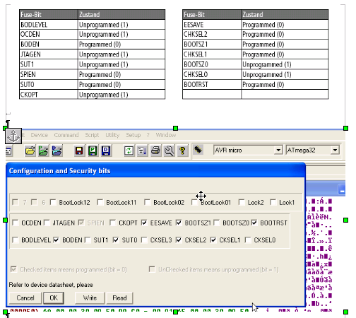

ich weiss, hier hat ist schon viel zum Thema fuses gepostet worden und
ich habe mich auch durchgelesen, und bin um einiges weiter.
Anbei Screenshots aus Ponyprog und der Beschreibung aus dem AVR-Net-IO.
Ich sehe keinen Unterschied, ausser ich habe was vollständig
Mißverstanden, aber der Controller tut weder auf dem Evalutionsboard
noch auf dem Net-IO mit Quarz auch nur irgendwas. Mit NE555 / 500kHz
konnte ich ihn jedoch auslesen und auch die Fuses lesen.
Übersehe ich was (habe alles doppelt geprüft, und da ja etliches zum
Ponyprog gepostet wurde auch das mit "checked/unchecked" nochmal
versucht zu durchdenken), aber mir fällt echt nichts auf ...
Bin für jeden Tip dankbar, gerne auch nen Verweis auf einen anderen
Thread. Der Screenshot der Tabelle im Net-IO Howto hat mir leider nicht
weitergeholfen weil ich das Eval-Board mit dem AVRProg nicht zum laufen
kriege... (vermute mal falsches Kabel).
In der Standardeinstellung mit Bootloader (und anscheinend internem
Osz.) konnte ich mit Ponyprog auch ohne den externen Taktgeber Software
& EEPROM und Fuses (leider nur einmal ;-) einstellen.
Wenn mir jetzt jemand sagt, dass die Pollin Tabelle falsch ist und ich
RTFM vom ATMega bzgl. Fuses machen soll, auch kein Problem, aber, dann
möchte ich wenigstens wissen ob ich die Tabelle falsch/richtig ins
PonyProg "übertragen" habe sonst hilft mir das FM auch nichts...
Vielen Dank für die Unterstützung!

Die Haeckchen scheinen mit der Tabelle uebereinzustimmen. Jetzt musst du
nur noch mit dem Datenblatt vergleichen, ob das auch so sein soll. Also
du willst einen Bootloader reinprogrammieren ?
die SUT bedeuten Crystal, fast rising power.
Brownout auf 2.7V
CKSel 1001 gibt's nicht
Ich denke du hast nicht beachtet, dass eine programmierte Fuse eine Null
ist. Unprogrammierte Fuses sind eine Eins.
Zusammengefasst :
http://www.ibrtses.com/embedded/avrmega32.html
