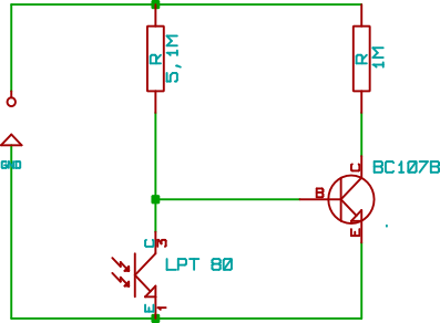

ich bin gerade dabei eine Lichtschranke zu basteln, deren Signal später
im µC eine Aktion auslösen soll. Zuerst habe ich die Lichtschranke
gebastelt. Diese seht ihr im Anhang (Diode: IRL 80A, Fototransistor LPT
80, Transistor BC107B, Vcc~ 5V). Soweit funktioniert es, wird die
Lichtschranke unterbrochen, so fällt über dem 1M-Widerstand vor dem
Transistor eine Spannung von nahezu Vcc ab. An die Stelle dieses
Widerstandes kommt nachher der µC.
Nun meine Frage: ist diese Schaltung empfehlenswert oder gibt es da
alternative, bessere Möglichkeiten, habe im Bereich Elektronik kaum
Erfahrung. Die Schaltzeit müsste ja ungefähr das Maximum der
Schaltzeiten der beteiligten Bauteile sein?
Vielen Dank schonmal
Gast #1138537
Ich würde empfehlen, die Lichtquelle zu pulsen. Hat den großen Vorteil,
dass deine Lichtschranke mehr fremdlichtunempfindlich wird. Bisher ist
es so, dass wenn die Sonne auf deinen Sensor scheint, dein Signal
verfälscht wird.
Du kannst zum Beispiel am Sender eine IR LED mit 38 kHz pulsen und auf
der anderen Seite einen TSOP 1738 als Empfänger nutzen. Der decodiert
das Signal und gibt am Ausgangspin gleich einen TTL Pegel, mit dem du
direkt in deinen uC kannst.
Kommt aber natürlich ganz auf die gewünschte Verwendung an.
