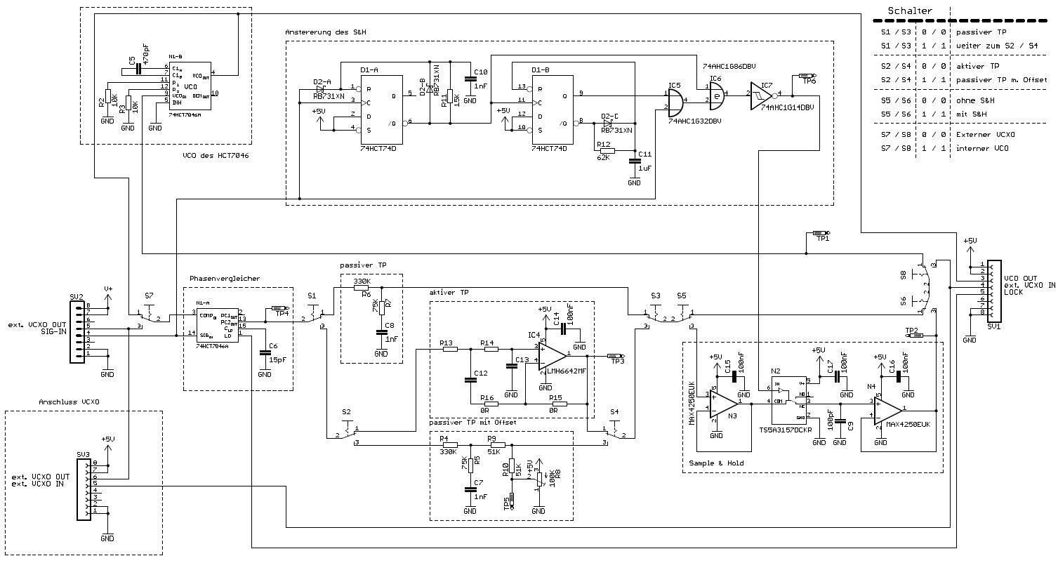

ich versuche eine PLL Schaltung (7046 NXP) aufzubauen die sich sehr
schnell (max. 5 Schwingungen)  auf die Nennfrequenz von 2,5 MHz
einschwingt und den eingeschwungenen Zustand eine gewisse Zeit ca. 50 ms
lang hält. Beschaltet  wird der Phasenvergleicher der PLL mit kurzen
Burstsignalen!
Der VCO des 7046 wird nicht verwendet auch wenn er auf dem Schaltplan
optional realisiert ist. Hier wir ein extern verschalteter VCXO
verwendet, der auf 2,5 MHz eingestellt ist (Info nur am Rande).
Ich habe bereits eine Schaltung dazu entworfen, siehe Schaltplan.
Mir geht es in erster Linie um das Schleifenfilter das mir für die
Einschwingzeit verantwortlich ist. Ich habe es hier mit einem passiven
TP realisiert ( R = 330 K, R= 75 K, C= 1 nF) und komme mit diesem Filter
auf ca. 20 Schwingungen bis zur Nennfrequenz, was zu viel ist.  Das
gelingt mir mit dem optional ausgeführten aktiven Filter überhaupt
nicht.
Vielleicht hat jemand mehr Erfahrung als ich bei der Dimensionierung
eines Schleifenfilters. Wichtig ist mir ein schnelles Synchronisieren
auf die Nennfrequenz.
So, nun zu meiner Signalhalteschaltung (S&H Ansteuerung). Nach dem
Einrasten sollte der synchrone Zustand ca. 50 ms gehalten werden,
unabhängig vom Eingangssignal. Ich habe hier zwei D-FF`s  als
Verzögerungsglieder geschaltet. Ich zweige vom Eingangssignal ab, und
triggere auf die letzte negative Flanke des Burstsignals und halte das
Signal eine gewisse Zeit stabil, das funktioniert einwandfrei.
Um den eingerasteten Zustand  50 ms  zu halten, habe ich ein diskret
aufgebautes S&H Glied nachgeschaltet. Dieses soll dazu dienen, dem
Phasenvergleicher eine gewisse Regelbandbreite zu gewährleisten. Also
nur während des Burstsignals (aus der Verzögerungsschaltung)  ist ein
Ausregeln möglich. Folgt das konstante Haltesignal, soll das S&H Glied
in den Hold Zustand übergehen und dem Phasenvergleicher des 7046 ein
stationäres Signal liefern und somit das Einrasten für ca. 50 ms
gewährleisten.
Leider funktioniert das alles nicht so wie ich mir das vorstelle, wie
gesagt das Einschwingen dauert viel zu lange und mit dem S&H bekomme ich
einen sehr starken Signaljtter, der das Ausregeln verhindert. Habe auch
schon einen Mittelwertbilder zum TP Schleifenfilter parallel geschaltet
was auch nicht den gewünschten Effekt brachte.
Vielleicht kann mir jemand weiterhelfen. Ich bin für jegliche neue
Ideen, Verbesserungsvorschläge, Tipps und Kritik sehr dankbar.
Hi, Chris,
Du hast das grundsätzliche Problem: Wenn Du ein Signal von etwa 2,5 MHz
nur über 5 Schwingungen lang beobachtest, dann ist eine Ungenauigkeit
von 500 kHz unvermeidbar.
Mathematisch läßt sich zeigen: Es ist unmöglich, einen VCO innerhalb von
5 us phasenstarr auf ein Signal nur ungefähr bekannter Frequenz und
völlig unbekannter Phasenlage so zu rasten, daß man einen Phasenfehler
von weniger als Pi/2 nach 50ms garantieren könnte.
In Deiner Schaltung sehe ich einen Widerspruch:
A) Einerseits verwendest Du einen Tiefpaß nach dem Phasenvergleicher,
also ist Dir die Phasenlage des Eingangssignals wohl unbekannt.
B) Andererseits benutzt Du das Eingangssignal zur Bestimmung des
Abtatszeitpunkts im Sample-/Hold. Also scheint Dir die Phasenlage doch
genau bekannt zu sein.
Wenn in diesem Widerspruch B wahr ist, dann brauchst Du keinen
Phasenvergleicher, sondern nur einen VCXO, der bei einer sehr hohen
Frequenz schwingt, den Du runterteilst auf 2,5 MHz und mit der Flanke
Deines Signals starten läßt.
Wenn in diesem Widerspruch aber A wahr ist, dann ist die Ableitung des
S/H-Zeitpunktes falsch gewählt.

Mit so einer einfachen Schaltung wird es kaum gehen. Die theoretische
Begrenzung in der bestimmung der Frequenz gilt nur, wenn das Signal mit
unbekannter Kurvenform kommt. Wenn man weis was das für ein Signal ist
(Rechteck, Sinus, ...) und kein wesentliches Rauschen drauf hat, kann
(theoretisch) die Frequenz schon nach einer Periode fast beliebig (durch
das Rauschen Begranzt) genau bestimmt werden.
Das ganze mit einer semi-analogen schaltung zu realisieren wird aber
schwer, denn das Erkennen ob ein Signal da ist, oder nicht kommt
eigentlich immer zu spät, und dann ist das allte Phasensignal wohl schon
verfälscht. Wenn schon müßte man da wohl mit mehr als einer S&H Stufe
arbeiten. Für eine Digitale Lösung sind 2,5 MHz leider auch schon
reichlich schnell.

Hallo Wolfang und Ulrich, vielen Dank für eure schnellen und kompetenten
Antworten.
Also, die Schaltung soll später als Demodulator dienen. Die Burstsignale
haben eine feste Länge, die Anfangslage ist mir also bekannt.
Das sogenannte Klemmen der Frequenz das von Wolfgang beschieben wurde
hört sich sehr gut an. Gibts da Realisierungstipps? Wie würde ich eine
zweite S&H Stufe integrieren/schalten?

Wenn ich mich nicht täusche, sollte für deine Anwendung eine digitale
PLL ideal sein. Auf den kurzen Burst könnte man einen Korrelator
ansetzen, der den lokalen Takt korrigiert und dann wird für die
restlichen 50ms der Takt freilaufend weitergeführt.
Genauere Implementierungshinweise habe ich allerdings nicht. Es fehlen
auch viele Infos über das Nutzsignal und was wie demoduliert werden
soll.
