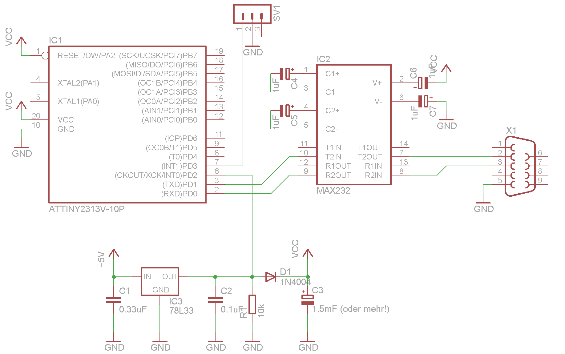

die angehängte Schaltung soll die Impulse eines Wattmeters zählen und
per RS232 an den PC übertragen. Die Pulse werden zumnächst im RAM, bei
abfallender Versorgungsspannung im Flash gespeichert.
Könnt ihr bitte mal schaun ob noch gröbere Fehler drin sind..? (bin noch
relativ neu in der Materie ^^)
lg
Martin

Mach die 1,5mF evtl vor den Spannungsregler. Für die "Strom-weg"
Erkennung benötigst dann einen Vorwiderstand und eine Z-Diode/LED
(~2,7V) und den Portpin. Dann würde ich jedem IC noch mind. einen 100nF
Kondensator spendieren.
Und: Rs232 mit internen RC Oszillator kann funktionieren, muss aber
nicht. Spendier dem Teil noch einen (Baudraten) Quarz
Roland

ok..
Den Quarz hab ich jetzt mal bewusst weggelassen, da mir eine Baudrate
von 2400 reicht. Ab welcher Baud-Rate wird der Drift des internen
Oszillators kritisch?
Ab alles größer 0 Baud.
Ein relativer Frequenzfehler ist nämlich unabhängig vom
Teilerverhältnis.
Peter

Und ich würde da gar keine Faxen mit Pufferung, Ausfallerkennung etc.
machen, nimm als Speicher einen FRAM dran, fertig. Alle Ereignisse
werden direkt dahin geschrieben, fertig. Für den sehr unwahrscheinlichen
Fall, dass exakt während des Schreibens die Versorgung ausfällt, legst
du 3 Variablen an. 2 aus , fertig.
cool. wusste gar nicht dass es sowas gibt^^
Die Ansteuerung über TWI sollte eg. auch kein Problem darstellen.
Kennst du eine gute Library dafür in C?
