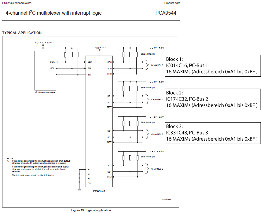

OP #1139486
mal laut überlegen:
Slave-Adressen vom MAX6953 lauten auf "101x xxx1" (LSB 0...read,
1...write)
d.h. 0xA1 bis 0xBF (im Schreibmodus)
Block1: IC01-IC16, I²C-Bus 1, 16 MAXIMs mit Adressbereich 0xA1 bis 0xBF
Block2: IC17-IC32, I²C-Bus 2, 16 MAXIMs mit Adressbereich 0xA1 bis 0xBF
Block3: IC33-IC44, I²C-Bus 3, 16 MAXIMs mit Adressbereich 0xA1 bis 0xBF
Mit dem Philips PCA9544 hab ich die Maske "1110 xxx1" für Write
d.h. 0xE1 bis 0xEF (im Schreibmodus)
jetzt kann ich 3 I²C-Blöcke realisieren, indem ich den PCA9544 verwende.
Vgl. Attachment
'Aktivieren von I²C-Bus 1
0xE1 0x04 'enable Channel 0
'Ausgabe am IC1
0xA1 0x20 0x01 0x02 0x03 0x04 'schreibe die Zahlen 1234
'Aktivieren von I²C-Bus 2
0xE1 0x05 'enable Channel 1
'Ausgabe am IC17
0xA1 0x20 0x05 0x06 0x07 0x08 'schreibe die Zahlen 5678
Oder hab ich da was übersehen?
Im Übersehen von Flüchtigkeitsfehlern bin ich leider (wobei sich meine
Studenten sicher drüber freuen) großer Meister. Vom Prinzip her ist das
aber genau so, wie ich es auch machen würde.
