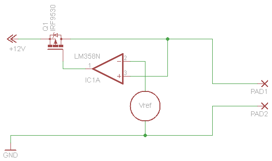

ich habe hier eine relativ simple Schaltung. Später soll daraus mal ein
Spannungsregler entstehen.
Vref ist momentan einfach mein Labornetzeil mit dem ich eine
Referenzspannung vorgeben kann. Der OpAmp sollte die Gatespannung am
Mosfet so nachregeln, dass die Spannung am nicht-invertierenden Eingang
genauso hoch ist wie die am invertierenden Eingang. An den Ausgängen der
Schaltung befindet sich derzeit ein 100nF Kondensator und ein kleines
Glühlämpchen als Last. Vielleicht 100mA bei 12V. Der OpAmp wird mit der
12V Eingangsspannung gespeist.
Wenn ich allerdings mit meinem Multimeter mal zwischen Ausgang und
Referenzspannung messe dann ergibt sich wenn das Glühlämpchen drinsteckt
im Bereich bis 10V eine Spannung von bis zu 1V, die Spannung am Ausgang
der Schaltung ist also größer als gewollt und das kann ja irgendwie
nicht sein. Der OpAmp müsste die Gatespannung erhöhen damit der FET
nicht mehr so stark durchschaltet und sich die Ausgangsspannung der
Referenzsspannung wieder angleicht.
Auch mit einer höheren Versorgungsspannung des OpAmps erreiche ich keine
Besserung. Ohne Last am Ausgang scheint es zu funktionieren.
Wo liegt hier der Fehler?
lg PoWl

Deine Überlegungen sind richtig, du hast nur + und - verstauscht ->
siehe Spannungsfolger.

Der MOSFET ist etwas merkwürdig gezeichnet - normalerweile legt man den
Gate-Anschluss auf die Seite vom Source.

Nein, passt schon, ist ein P-Kanal FET.
Das Problem liegt vermutlich daran, dass der LM358 kein Rail-2-Rail Typ
ist, und daher den Mosfet nicht ganz sperren kann.
Weiterhin kann es sein, dass die Schaltung schwingt. Das müsste man mit
einem Oszilloskop nachmessen, oder (falls kein Oszi vorhanden ist) mit
einem Multimeter im AC Bereich, dass über einen Kondensator
angeschlossen ist.

Mit Sicherheit schwingt deine Schaltung. Da der Mosfet in
Sourceschaltung betrieben wird erhoeht sich die Gesammtverstaerkung in
deinem Regelkreis. Der LM358 ist zwar intern Frequenzkompensiert fuer
eine Gegengekoppelte Verstaerung von 1. aber dein Mosfet fuegt weitere
Verstaerkung hinzu. Folge daraus: Bei einer gesammten Phasendrehung von
0 Grad (Schwingbedingung) ist deine Verstaerkung groesser eins. Abhilfe
kannst du schaffen in dem du eine zusaetzliche Frequenzkompensation in
deine Schaltung einfuegst. Z.B in dem du einen kleinen Kondensator von
einigen nF zwischen Ausgang des OPs und seinem (-) Eingang schaltest und
zwischen (-) Eingang und Referenzspannungsquelle noch einen Widerstand
von einige KOhm. Die Werte kannst du mit ein bisschen Experimentiern
rausfinden. Bedenke auch das die Schaltung bei einer bestimmten Last
schwingen kann und bei einer anderen nicht. Auch bringen hier kapazitive
Lasten am Ausgang eine weitere Phasendrehung mit in Spiel.Du must halt
diese RC-Glied am OP so auslegen das die Schaltung unter allen Lasten am
Ausgang stabil arbeitet.
Gruss Helmi

Danke euch allen. Ich hab eben mal mit dem Oszi nachgemessen und die
zusätzliche Frequenzgangkompensation eingebaut. Die Schwingungen sind
jetzt verschwunden :-)
