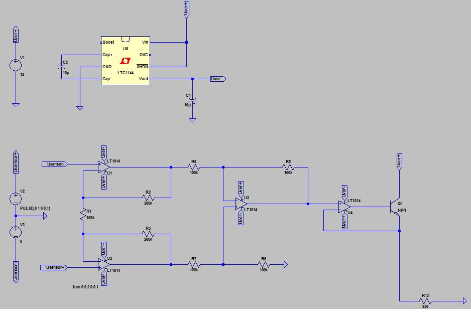

ich muss für eine theoretische Arbeit einen Stromtransmitter
konstruieren, dimensionieren und simulieren. Die Versorgung soll 12VDC
sein und der angeschlossene Sensor bringt mir schon ein linearisiertes
Signal von 0-1 Volt.
Das Problem mit der negativen Spannung für die Op´s hab ich zumindest
ansatzweise gelöst, aber irgendwie hackt es an allen Stellen.
Ich bin nicht der große Fachmann für Elektronik, deshalb verzeiht mir
die wahrscheinlich dummen Fehler die in der Schaltung enthalten sind.
Hoffe es schaut mal jemand drüber um mir ein paar Tipps zugeben, wie ich
die Schaltung richtig zum laufen bekomme.
Das wäre echt super!!!
Danke und Grüße

Hallo Hans,
du brauchst doch gar keine negative Versorgungsspannung. Meine 4-20mA
Sender laufen alle ohne negative Versorgung. Die Ausgangsstufe hast du
schon richtig gemacht, ein OP, der einen Transistor mit Shunt ansteuert
und am Shunt eine Spannung entsprechend der Eingangsspannung einprägt.
Hier kannst du doch direkt den Sensor (0-1V) anschließen, wofür
benötigst du den ganzen Rest?
Wichtig ist nur, dass du einen rail-to-rail OPAMP einsetzt, also z.B.
einen SN10502 von Texas Instruments, der dürfte auch für die
anspruchvollsten Einsatzgebiete schnell genug sein.
http://focus.ti.com/docs/prod/folders/print/sn10502.html
Den zweiten OP wirst du brauchen, um die 4mA Zerooffset einzuprägen. Der
sn10502 hat zwei in einem Gehäuse.
Was ist das für eine theoretische Arbeit? So ein Teil lötet man doch in
5 Minuten zusammen, wenns sein soll, ohne sich vorher einen Schaltplan
gezeichnet zu haben. Was soll man daran denn groß simulieren, da ist
doch eh alles linear dran. Im wesentlichen läuft die ganze Rechnung, die
zu machen ist auf R=U/I am Shunt raus. Mehr ist da nicht zu rechnen. Und
die Quelle hat 1V swing, damit wird die Differenz von 20mA - 4mA
erzeugt, also hat der Shunt R=1V / 16mA = 62,5 Ohm. Das war die ganze
Simulationsrechnung. Der andere OP erzeugt fest mit einem weiteren
Transistor 4 mA Offset, die immer da sind. Die Referenzspannung erzeugt
man am besten mit einem Referenzelement, wenn die 12 Volt stabil sind,
könnte man die aber auch einfach runterteilen, das ist aber bei 4-20mA
Sensoren unüblich, denn der Eingangsspannungsbereich geht meistens von 8
bis 30 Volt.
Grüße,
Peter

Der Instrumentenverstärker war gefordert, dass der Sensor oder was auch
immer man daran anschließt so wenig wie möglich belastet wird.
Dafür würde ich doch die negative Spannung benötigen oder sehe ich das
falsch.
Wie im ersten Beitrag gesagt, bin ich absoluter Anfänger in Sachen
Elektronik. Was für euch völlig einfach ist, ist für mich als müßte ich
das Rad neu erfinden, sorry nochmal für meine Unwissenheit.

Der hintere OP hat bereits einen Eingangswiderstand der hoch genug ist -
für alle Anwendungen hoch genug, die dir einfallen werden.
Der von mir genannte OP hat eine maximale Eingangsstromaufnahme von 5µA,
das sollte für jeden gängigen Sensor reichen. Wenn der Sensor das nicht
bringt, sollte man sich Gedanken über sein Messprinzip machen, denn dann
ist es weder schnell noch robust gegenüber elektromagnetischer
Einstrahlung.
