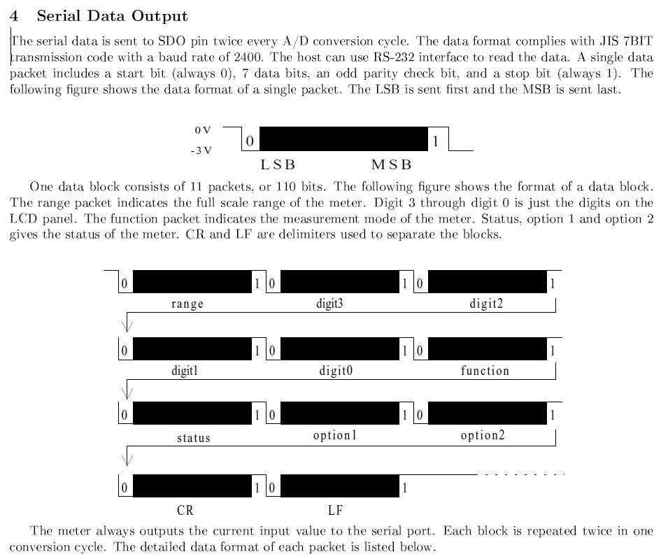

Ich möchte mit dem ATMega128 und Peaktech 3315 Messgerät ein paar Daten
loggen. Nach etwas ausprobieren (DTR > 3V und RTS 0V oder kleiner)
sendet nun mein Peaktech die Daten jetzt schön wie erwartet. Laut
Datenblatt soll es "2400,o,7,1" (JIS 7 Bit Startbit immer 0, erst LSB
dann MSB) senden, aber ein VB Testprogramm am PC liest die Daten mit
""2400,n,7,1" prima aus.

Problem. Hier für alle mitleser das was im Interface Protokoll steht (s.
Anlage).
Peter
Nachtrag: Anlage schaffe ich nicht??? Steht aber direkt am Anfang des
Threads als peaktech... pdf.

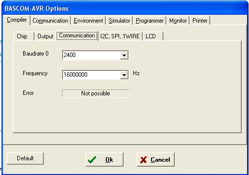

OP #1142539
langsam komme ich der Sache näher......
Ich berichtete das die Kommunikation AVC - PC mit Hyperterminal
funktioniert.
Das stimmt auch, aber nur mit Baudrarten >= 9600
Bascom hat zwar Baud 2400 im Programm nie angemeckert, aber wenn man
2400 bei den AVR Options (Communications) einträgt, kommt die antwort
"not possible".
D.h. ich versteh das so, entweder hat der AVC keinen genügend großen
Teiler um von 16 MHz auf 2400 Baud zu kommen. Ist das so? Wenn ja gibt
es eine Umgehungslösung?
