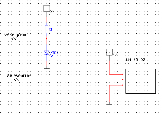

Gast #1141469
hallo chris
habe ich das richtig verstanden? so wie in meiner skizze?
Vref bei meinem PIC 18F weiss ich nicht. stehen im handbuch keine
werte... :-/
auf sprut.de wird was von min. 2.5V angegeben. er bezieht sich aber auch
auf die 16er pics...
ich würde einfach eine LED mit min. 2.5V durchlassspannung nehmen...
gruss
Gast #1141613
Kondensator bei Vref hast du vergessen, sonst hast du keine stabile
Vref. Die minimale Vref müsste 2V sein, steht aber im Datenblatt drin.
Natürlich mußt du bei einer Led den Wert Kalibrieren, sprich messen und
dann in EEprom abspeichern, oder so, damit du weißt, was du misst, und
welche Korrekturwerte du applizieren mußt. Dies ist so, weil jede Led
einen andere Spannung hat, sonst könnte man ja die Leds problemlos
zusammenschalten, und nur ein Wiederstand nehmen, bei Parallelschaltung.
Einige Pic´s haben einen internen Bandgap, welcher auch als Vref
genommen
werden kann. Wenn dein Pic sowas hat, nicht zu verwechseln mit dem
Reset-Bandgap, dann brauchst du die externe Vref nicht.
Gast #1141664
Man könnte ja statt der LED (oder paralell dazu) eine Z-Diode einbauen.
Vorteil: Man muss nix kalibrieren. Nachteil: Will man eine LED parallel
dazu haben muss die halt zur Z-Spannung passen oder man braucht noch
einen Vorwiderstand.

Gast #1142052
Hm, schaut so aus mit dem VRef.
Also wie gesagt, ich würds mal mit ner Z-Diode versuchen. 10 Bit
brauchst du ja nicht, für 0.5 °C reichen auch 8 Bit bei max. 30 °C. OK,
ich würds mir nochmal bei 40 °C durchrechnen sodass es auch mal
überschwingen darf (also über 30 V). Der LM35 gibt ja 10 mV / °C aus
wenn ich das Datenblatt recht verstanden hab beim Überlesen, d.h. du
erwartest also 250 mV. Da würde ich bei 3 V als Vref bleiben damit du
das auch noch gut auflösen kannst. Schwierig hierbei: Von den 3 V Vref
brauchst du ja nur 250 mV, d.h. von 1024 Stufen brauchst du nur ca. 85
Stufen für deinen Zielwert, der Rest ist für die Nüsse.
