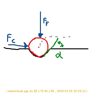

Hier eine Knobelaufgabe:
Horizontale.
Eine Kugel befindet sich in einer Vertiefung mit gleichem Radius.
Die Vertiefung ist durch den Radius und den Tangentenwinkel
gekennzeichnet, in dem sie die Horizontale berührt (z.B. 45°).
Horizontal wirkt eine Kraft.
Auf die Kugel wirkt von oben eine Federkraft (F = dy*k).
Die Kugel soll bei einer bestimmten Horizontalkraft aus der Vertiefung
auf die Ebene kommen.
Der Knackpunkt (no pun intended):
Wie verhält sich sich vertikale Komponente der horizontal wirkenden
Kraft beim Übergang der Kugel auf die Horizontale? Sie muss
gleich/größer sein als die Federkraft an dieser Stelle.
Ich nehme bislang eine Rotation der Kugel um den gemeinsamen Punkt
(Vertiefung, Horizontale) an, dadurch geht der Tangentenwinkel
allerdings gegen Null, und mit ihm besagte vertikale Komponente.
Wo ist der Fehler in meinem Modell?
#1141590
Hier dürfte der Knackpunkt liegen.
Die Tangentialebene zerlegt dir die Kraft Fc in eine horizontale und
eine vertikale Komponente. Die horizontale Komponente muss gross genug
sein um den Rollwiderstand der Kugel zu überwinden.
Gast #1141620
hatte einen Fehler in den Winkelfunktionen. Mit alpha -> 0 geht die
vertikale Komponente -> inf.
Also Kniehebelwirkung. Man kann demnach die Bewegung vernachlässigen
(bei r1=r2), es sei denn evtl. bei sehr sehr hohen Federkonstanten.
#1141743
Hmm.
Drüber geschlafen.
Was ist denn eigentlich gesucht?
(Meine Annahme ist: Wie gross muss die Vertiefung sein, damit die Kugel
bei einer bestimmten Federkraft Ff und einer bestimmten Kraft Fc
'auslöst' (also aus der Vertiefung rauskommt).
Irgendwie kommt mir die Betrachtung über Reibung und Widerstände nicht
sehr zielführend vor. Ich denke, das ist ein ganz normaler
Drehmomentenvergleich. Der Punkt rechts, an dem die Kugel die Vertiefung
verlässt ist der Drehpunkt. Ff bewirkt ein Drehmoment gegen den
Uhrzeiger, Fc ein Moment im Uhrzeiger. Wird das Fc-Moment größer als das
Ff Moment, kommt die Kugel raus. Widerstand (egal ob Gleit oder Roll)
spielt keine Rolle, weil die Kugel ja noch nicht im klassischen Sinne
rollt.
Man könnte jetzt Gleichungen aufstellen, die die Momentgröße in
Abhängigkeit der Hebelarme ausdrücken und die Hebelarme hängen wiederrum
von der Vertiefung ab.
