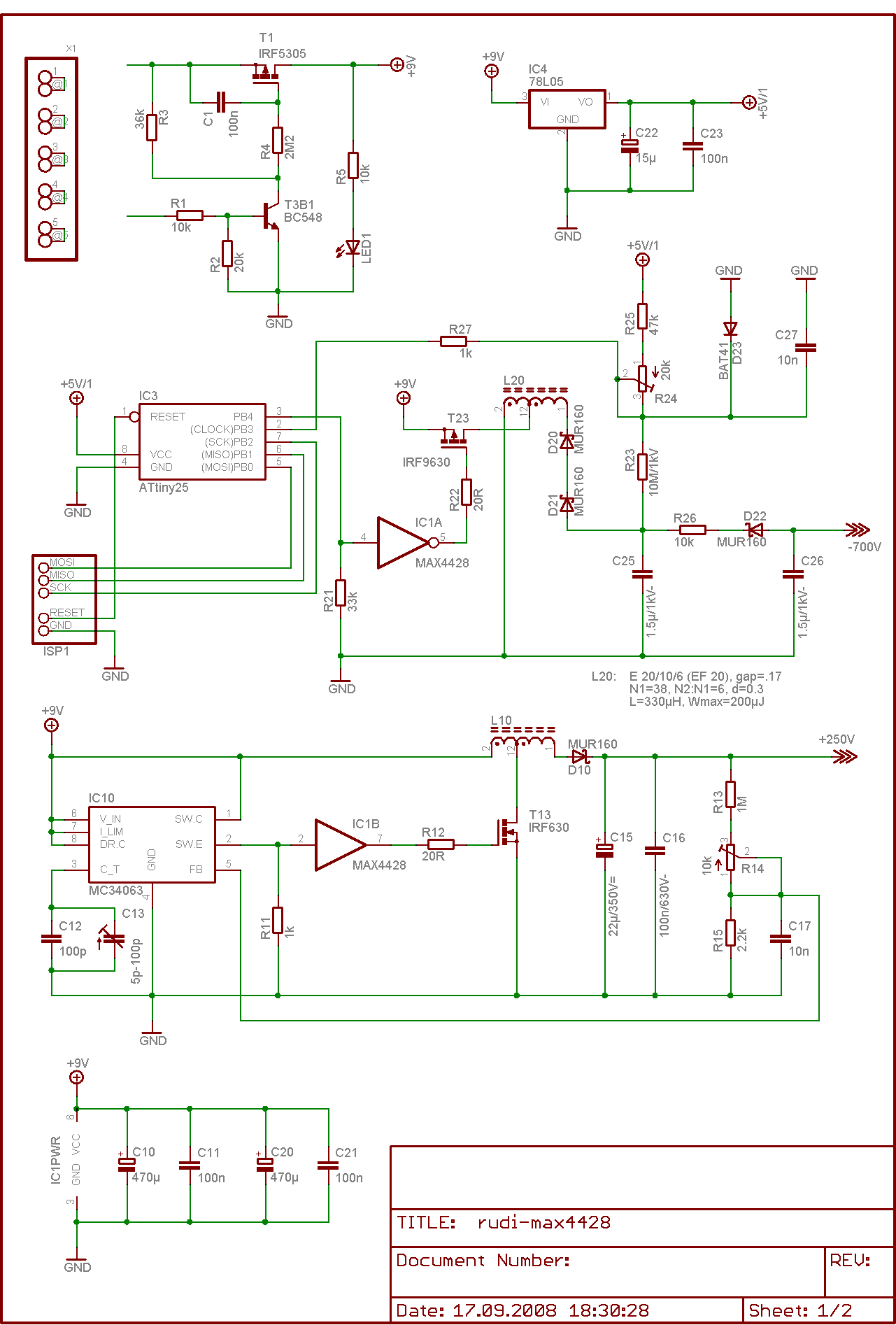

ich bin gerade dabei mir einen Schaltregler zu bauen, Eingang ca. 24-30V
Ausgang ca. 400V Last max 22mA.
Leider funktioniert meine Schaltung nicht so richtig. Die
Ausgangsspannung wird im Leerlauf nur auf etwa 300V Aufgepumpt, unter
Last (dicke 5W Widerstände zum Test) bricht die Spannung auf 170-180V
ein.
Ich habe im Datenblatt des MC34063 leider keine Angabe zum Duty-Cycle
gefunden, der ist doch so weit ich weiß fest beim 34063 oder?
Als Drossel eine 1M L-Pisr von Reichelt, als FET einen der 600V Verträgt
in kombi mit einer Superschnellen Diode im TO220 Gehäuse die die
Gleichrichtung besorgt. Leider soweit keine Anständige Funktion. Wenn
ich eine kleinere Drosselspule verwende will komme ich mit der Spannung
nicht so hoch.
Die Ansteuerung des FETs ist ok, mittels Push-Pull Transistorstufe, die
Flanken am Gate sind schon steil, habe mit Oszi nachgemessen.
Gatespannung wird auf 15V begrenzt. Momentan ist ein IRF840 drin als
Testfet, später will ich dann einen nehmen der die 600V verträgt. Falls
jemand einen weiß den es bei reichelt gibt, immer her mit der
Bezeichnung dann muss ich nicht extra bei Farnell bestellen. :)
Der Schaltregler ist anständig Abgeblockt mit Elkos und 100nF
Keramik-Cs.
Ich meine irgendwo hier mal gelesen zu haben dass man mit dem NE555 sich
ebenfalls eine Art schaltregler bauen kann. Wie geht das, bzw. gibts
Links dafür?
Meine Schaltung mit dem MC34063 ist nach der Step-Up Schaltung von
www.Stefan-kneller.de (unter Nixiuhr schauen) aufgebaut. 200V bekomme
ich Problemlos, nur ab 300 ist Schluss. Spannungsteiler des
Feedback-Pins habe ich geändert daran liegts nicht.
Ich möchte diese Spannung mit einen Step-Up-Schaltregler erstellen,
damit ich Induktivitäten "von der Stange" nehmen kann und nicht selber
Trafos wickeln muss.
Kann es sein dass durch die hohe Induktivität in der ON-Zeit nicht genug
Strom durch die Spule rennt? Die Schaltfrequenz beträgt ca. 22KHz, wenn
ich höher gehe wird die Ausgangsspannung niedriger.
Für Tips bin ich gerne Dankbar. :=
Martin
Bei dem ist de fakto garnix wirklich fest. Wobei in dieser Betriebsart
immerhin die Frequenz feststeht, solange die Strombegrenzung nicht
zuschlägt. Aber richtig ist, dass das Tastverhältnis begrenzt ist. Was
hier eine Rolle spielt.
Was interessanterweise nirgends in Datasheet und AN steht: Wenn das
Spannungsverhältnis jenseits von ca. 7:1 liegt, dann ist die berechnete
Induktivität als idealisierte Obergrenze zu betrachten! Eine zu grosse
Induktivität begrenzt die Leistung. Während man also bei "normalen"
Spannungsverhältnissen die Spule eher überdimensioniert muss man hier
unterdimensionieren.
Den Grund dafür hast du schon selber ermittelt.

Die Drossel ist nun mal das Herzstück eines SMPS...
Hast du mal nachgerechnet, ob die überhaupt ok ist?
Dazu reicht es nicht aus, die Induktivität zu kennen, sondern die
Drossel bzw. der Luftspalt muss auch die Energie speichern können.
Der MC34063 ist etwas unflexibel was den Duty angeht; er geht AFAIK
nicht über 85% oder so. Aber gerade wenn du ne hohe Spannung willst muss
der Duty größer werden können.
Daher verwende ich für solche Dinge nen current boosted boost converter.
Handelsübliche Drosseln sind da dünn gesät, ich hab also selber
geklöppelt. Testweise komm ich damit bis ca. 1800V, danach machten die
Dioden schlapp  -- allerdings nicht bei 22mA, das ist ja nicht ganz
wenig.
Momentaner Aufbau wie im Anhang skizziert. Ist zwar nicht Stand der
Kunst, aber für nen Bastler wie mich taugt's allemal :-)
...und die Schaltung macht -700V, aber +700V sind natürlich noch
komfortabler. Kondensatoren sind von F&T.

Persönliche Seite #1141525
Martin wrote:
> Nachtrag:
> @gjlayde,
> warum sind deine Drossel mit Mittelanzapfung versehen? Könnte das so ein
> Ähnliches Prinzip wie das eines Spartrafos sein? Könntest du mir dies
> genauer Erklären wie das funktioniert?
Sorry, ist natürlich kein current boost sondern ein voltage boost.
Die Spannung am Ausgang der Drossel wird durch die zweite Windung
erhöht, indem sie zur Spannung in Windung #1 hinzukommt. Das ist der
voltage boost: Die Spannung wird größer, der Strom dafür kleiner. Wie
beim Trafo.
Der Vorteil gegenüber einem Flyback (Sperrwandler) sind kleinere
Streufelder, und daher brauch ich auch kein Snubber.
Durch den voltage boost stehen am Schalttransistor keine so hohen
Spannungen an, der Duty berechnet sich aber genauso wie für einen
normalen Aufwärtswandler: Für den nicht-lückenden Betrieb, den man ja
anstrebt, ist er im wesentlichen
Als µC hatte ich auch einen MC34063 im Einsatz, hab den aber wegen
seines festen bzw. bei 5/6 begrenzten Duty durch den frei
programmierbaren µC ersetzt. Ansonsten denke ich, daß es jeder normale
SMPS-Controller auch tut, er sieht ja nix von dem Boost. Je höher das
Spannungsverhältnis ist, desto größer ist natürlich auch der Hebel auf
den Feedback, d.h. die Regelung wird schwieriger bzw. ungenauer.
Nur wenn du lückenden Betrieb vermeiden willst. Wenn du mit dem MC über
dessen inhärentes Tastverhältnis hinaus gehst, dann steigt das
Tastverhältnis bezogen auf den fliessenden Spulenstrom zwar noch an,
aber dazwischen entstehen Pausen mit I=0.
Da in dieser Betriebsart die pro Zyklus übertragene Energie umgekehrt
proportional zur Induktivität ist, und die Frequenz konstant, sinkt die
übertragene Leistung mit steigender Induktivität. Irgendwann langt's
nicht mehr und die Ausgangsspannung bricht ein.

A. K. wrote:
Gerade die will man vermeiden. In dem Moment, wo der Strom auf 0
runterklatscht, gibt's ne recht "harten" Aufschlag und die parasitären
Schwingkreise fangen mächtig an zu klingeln, zB Induktivität mit
FET-Kapazität. Das erhöht zum einen die Verluste, zum werden die eh
schon durch die Schalterei erzeugten Störungen noch größer.
Johann

Ich weiss. Nur ist lückender Betrieb beim MC geradezu der Normalzustand,
auch bei kleinem Verhältnis tritt der als normaler Betriebszustand
intermittierend auf. Zusammen mit einer Stör/Regelfrequenz die weit
unter der Schaltfrequenz liegt.
Kurz: Der MC ist eigentlich Mist, egal wobei. Wenn man ihn verwendet,
dann trotzdem.
