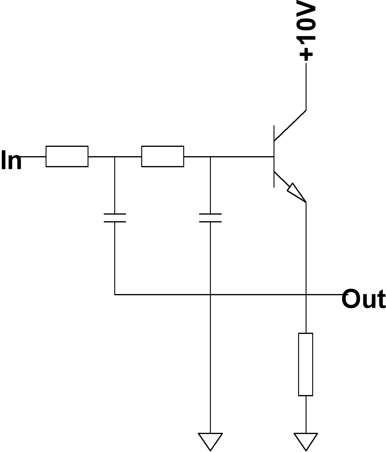

Hallo Leute,
Ich steh grad vor der Aufgabe einen aktiven Filter 2. Ordnung zu
entwerfen. Aus versch. Gründen soll die Schaltung nur diskret aufgebaut
werden. (d.h. keine OPs)
In der üblichen Literatur findet sich zwar massenhaft Know-How zum
Entwurf von Filtern mit OPs, ohne diese wirds aber schnell sehr dünn.
Ich hab jetzt einfach mal versucht eine der Standard OP-Schaltungen mit
einem Emitterfolger (statt dem OP als Spannungsfolger) zu kombinieren.
Das funktioniert zwar auch schon mässig, aber ich frage mich, ob es
nicht noch bessere Lösungen gibt.
Ein LC-Filter kommt leider nicht in Frage, weil die Eckfrequenz im
unteren kHz Bereich liegen wird, und somit die Spule zu groß wird.
Hat von Euch noch jemand eine Idee zum Aufbau eines solchen Filters,
oder einen Link, bzw. Literaturhinweis.
Gruß loeter

Na Ja, eigentlich ist es ja ein passives Filter mit nachgeschaltetem
Impedanzwandler. (.. und etwas Rückkopplung :-))
Im übrigen habe ich die Basisvorspannung weggelassen, weil
- ich keinen DC Anteil einprägen möchte
- das Eingangssignal bereits einen DC Anteil besitzt.

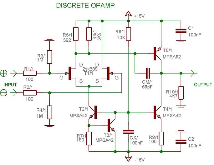

Hi Gerhard
Das geht schon. Ist nur verwirrend gezeichnet.
Der erste C muss am Emitter verknotet sein. Ein einfacher Sallen mit
seinem Key ohne Resonanzüberhöhunng.
Danke für die Schaltung, ich war grad dabei einen OP aufs wesentliche zu
reduzieren. Bin zwar auf was ähnliches gekommen, aber das kürzt es ab.
Danke
> Diskreter OP. Ist hier die Luxusvariante. Den Doppel-JFET gibt's nicht
> mehr, aber zwei einzelne tun es auch.
Yep, da hast Du natürlich recht, in der Schaltung fehlt ein Punkt in der
Kreuzung am Emitter. Da hat Gimp beim wmf --> png konvertieren Mist
gebaut.
Hi loeter
Die Schaltung ist gar nicht so übel. Diese Tps 2. Ordnung schenken sich
nicht viel. Weitab vom -3dB-Punkt sind alle gleich d.h. alle Katzen grau
was die Flankensteilheit anbetrifft. Passiv verkoppelt, aktiv mit Folger
entkoppelt oder der Sallen samt seinem Key.
Die Aktiven knicken sauberer d.h. steiler am -3dB wie auch der Sallen
und du kommst niederohmig heraus wie auch bei deiner Schaltung. Die
Resonanzüberhöhung geht allerdings nicht da die Kollektorstufe starr bei
1 liegt. Das ist aber kein Mangel. Die Resonanzüberhöhung sichert zwar
etwas Spannungsverstärkung aber die maximale Ebnung ist weg und die
höhere Flankensteilhei in Resonanznähe bringt nichts.
Beim Bp ist das etwas anders.
Also.
Schaltung ausreichend bei fast Nullaufwand.
