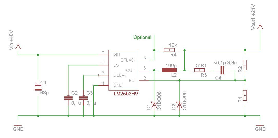

ich suche vergebens einen Festspannungsregler, welcher Eingangsseitig
von 48 auf Ausgangsseitig 24V herunterregelt.
Kann mir jemand weiterhelfen?

Diese Spannungsdifferenz bedeutet, dass einfach zuviel Leistung im
U-Regler "vernichtet" werden muss, immerhin sind das 50%! Der IC müsste
dann auch ziemlich aufwändig gekühlt werden. Ich nehme an, es ist ein
Strom von bis zu 1A erforderlich!:-)
Ergo, es ist sinnvoller die Eingangsspg. auf ca. 30V zu bringen.

Ich benötige jedoch 24V für die Versorgung von Sensoren etc.
Welche Informationen benötigst du noch?
Leistung wäre ca. 20-30W...
Es kommt schon ein wenig auf den Preis an...und ich dachte auch eher an
einen kleinen IC, welcher auf eine Platine bestückt werden kann.

von Andrew T. (marsufant)
LM317H auf Kühlkörper 2K/W. Der liefert Dir auch die 20-30W auf der
Lastseite.
Persönlich meine ich das ein DC/DC-Wandler für Deine Anwendung ideal
ist, und die Wärmeentwicklung deutlich erträglicher hält.

Bei 20 bis 30 W und einem Spannungsabfall von 50% würde ich doch eher zu
einem Schaltregler greifen.
Mit allem anderen wäre Frau Merkel nicht einverstanden (und das mit
Recht!).
von Rainer M. (excogitator)
Hallo Bene,
Also 20-30W ist schon ganz schön knackig für einen Festspannungsregler.
Ich würde hier eher eine Schaltregler nehmen oder wenn du einen
möglichst geringen Spannungsripple haben willst ein Schaltregler auf
27-30V und den Rest dann mit einem Linearregler erledigen.
Kleiner IC wird schwierig bei 20-30W. Vielleicht wäre der
LM117HV/LM317HV von National was für dich. Dicken Kühlkörper aber nicht
vergessen.

Nö. Ich mein damit das Du Dir in der Bucht ein fertiges Modul
ersteigerst. Für 10Euro die so was als Einzelstück kostet: Da lohnt es
nicht mal über einen Selbstbau auch nur ansatzweise nachzudenken.
Im Prinzip sowas wie Nr. 260358038990, jedoch für 24V out.

Mit einem LM2576HV (Adjust-Version) bleibt man in der Größe des
bereits erwähnten Step-up-Wandlers.

wenn Dir der LM317 vom max. möglichen Strom her reicht, dann wäre eine
recht einfache Umsetzung der Schaltung bereits auf LR-Platine möglich.
Man kann auch bei der Gelegenheit überdenken, ob zusätzlich mit dem
LM337 ein Dual-Netzteil aufgrund des symmetr. Aufbaus sinnvoll wäre.
Bei größeren Leistungen empfehle auch ich den 723er U-Regler, als
absolut praxisbewährt!

Es gibt den LM317HV. Der hat eine größere Spannungsdifferenz: 60V
ansonsten ändert sich nichts...
Mit einfache Beschaltung meinst du wohl auch einen Spannungsteiler auf
der Sekundärseite (240 und 4368Ohm) und auf der Primärseite
(Sekundärseite) einfach n Kondensator?
Ich hab mir mal den LM337 angeschaut. Doch ich brauch nur 24V Ausgang.
Und wenn ich dann 2x auf +/- 12V regle, ist die Verlustleistung noch
größer, oder? Dennoch danke für den Tip.
Kann ich jedoch insgesamt auch mehr Strom dann da rausholen? Also
addieren sich die maximalströme einfach, wenn ich die so "parallel"
schalte?

Primär mind. 25uF, sekundär so als Praxiswert 25uf Elko parallel mit 10n
Kermaik.

Das Problem fängt bei Dir und Bene schon da an, das Ihr keine nagative
Spannung habt die der 337 verarbeiten könnte. Wie ich bereits schrieb:
Derartiger Dummlall eines hier ständig reinspratzenden Schwätzers
verwirrt ernsthafte Frager nur.

Du kannst den 723 zwar durch eine ähnliche Type ersetzen, die mehr als
40V abkann. Jedoch bleibt der Strom zu klein. also darfst Du jede Menge
Bauteile drumrumbauen.
Da ist -- wenn es schon Linearregler sein soll -- der LM317HV die
bedeutend einfachere Wahl.
> gruß Benni
Yepp. Dann bau mal auf und berichte, wie es ausging.
Deine Frage nach SMD-LM317HV ist zwar nett, aber überleg mal wie Du
20-30W da wegbringen willst bei den räumlichen Dimensionen ,-)
hth,

von Benni (Gast)
Hab mal ne Frage...
gibt es in dieser Schaltung noch irgendwelche groben Fehler?
Noch mal zum erinnern...Ausgang sind max. 1,5A...
Benni wrote:
> Hab mal ne Frage...
Ich vermisse einen Kondensator am Ausgang - sollte Dein tool eigentlich
auch angeben
Schaltfrequenz?
hth,
Andrew
von Benni (Gast)
Also, ich hab zwar des ganze eingegeben (bei national), aber die zeigen
dann den schaltplan iwie nicht an... -.-
woran kann des liegen? (werte sind: Ueinmin: 32, Ueinmax: 48, Uaus: 24,
Iout: 1.4A)...
Stimmt...den Kondensator hab ich vergessen noch reinzumachen...des wäre
dann n 220µ?!?
Schaltfrequenzist doch glaub ich fest bei 150kHz...
Beim Ausgangskondensator darauf achten, das es ein Low-ESR-Typ ist.
Spannungsfestigkeiten der Kondesatoren beachtet?
Aber prinzipiell sollte es so funktionieren.
Wichtig ist noch, das die Layouthinweise auf Seite 8 im Datenblatt
beachtet werden.
Rainer
