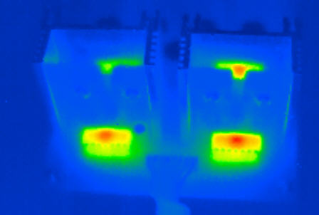

Warum es auch mit einer 50k€ Wärmebildkamera nicht geht sieht man an
diesem Bild von einem Mosfet Treiber + Mosfets an einem Kühlkörper:
Die Kühlkörper sind warm, erscheinen aber kalt, da sie zu sehr
reflektieren.
Man erkennt deutlich die Spiegelung der Treiber ICs auf dem Kühlkörper.
Ein noch so teures Messgerät ist eben nur so gut wie der Benutzer sich
damit auskennt.

Deshalb sollte man auch z.B. alles vorher schwarz anmalen ;-)
