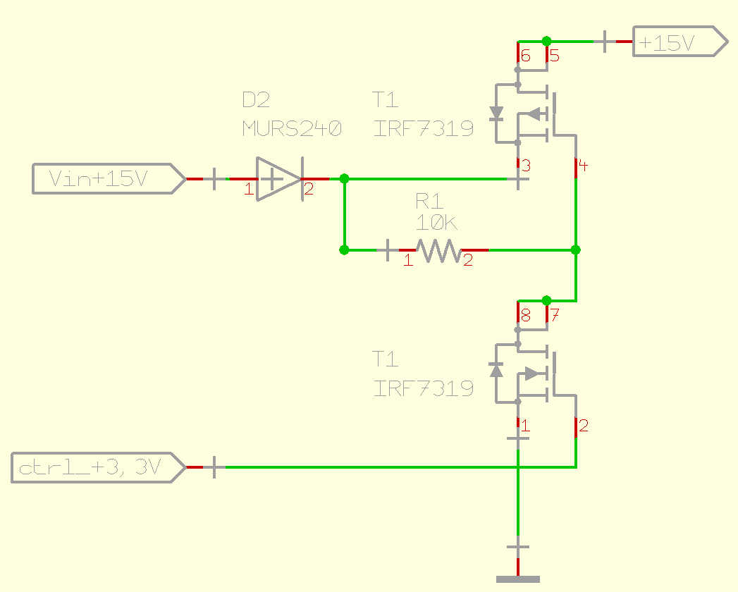

kann mal jemand einen Blick auf meine kleine Ansteuerung werfen und mir
vielleicht einen Tip geben warum es hier nicht funktioniert?
Ich möchte so ganz gerne 15V mit 3,3V aus dem Atmel schalten. Ich bin
der Meinung das wenn ich den Pegel an ctrl +3,3V auf L ziehe, am Ausgang
PIN 5 u. 6 auch L sein müste.
Wenn man unten H drauflegt, sollten am Ausgang 15V sein. Dem ist auch
so!
Doch bei L verhält es sich anders... da habe ich am Ausgang dann nicht 0
sondern 1,2V
Wo kommen die her?
Für jeden Tip dankbar, AVRli...

schalt mal ein 10k widerstand als belastung für den ausgang, dann
müsstest du 0V haben. Ist warscheinlich ein leckstrom, der im messgerät
nen spannungsabfall erzeugt.
Gast #1142481
Am Ausgang habe ich ein Spannungswandler dran, aufgefallen ist mir das
ganze weil der immer läuft also auch bei L Pegel erzeugt der eine
Spannung was natürlich nicht sein soll. ;-(
Ich denke das es als Belastung ausreichen würde. Oder?
