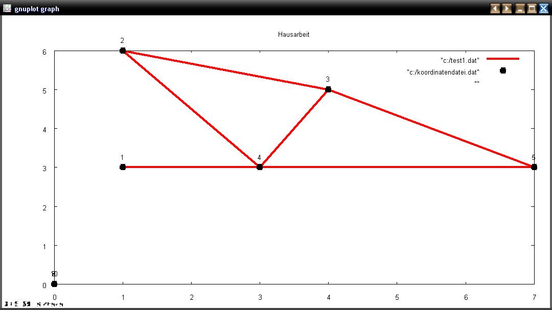

OP (Firma: FH Osnabrück) #1147743
Hallo ich hätte da noch einmal eine Frage, weil mir auch nicht klar ist
ob das überhaupt mit GnuPlot machbar ist.
Meine verwendeten Koordinatendateien enthalten Daten folgender Form:
1 3
1 6
4 5
3 3
7 3
ist es hier möglich, wenn ich an jede Zeile eine weiter Zahl anhänge,
dass diese als Beschriftung für die geplotteten Datenpunkte verwendet
werden kann.
1 3 1
1 6 2
4 5 3
3 3 4
7 3 5
Derzeit verwende ich für den Aufruf:
plot "c:/koordinatendatei.dat" with points lt -1 lw 12
Mit freundlichen Grüßen
Tido
Gast #1147836
So geht's:
plot "koordinatendatei.dat" with points lt -1, "" with labels offset 0,1
Nach labels dürfen neben offset weitere Optionen stehen, die im
Manual unter set label zu finden sind:
  http://www.gnuplot.info/docs/node193.html
Stehen die Labels nicht in der dritten Spalte der Datei, oder sollen sie
vor der Ausgabe umgeformt werden, kann dazu die /using/-Option verwendet
werden.
OP (Firma: FH Osnabrück) #1148208
Sehr gut auch das hat funktioniert. Muss leider gestehen, dass die Hilfe
aus dem GnuPot für mich nicht immer eindeutig ist, jedoch klappt es nach
mehrerem Probieren meistens doch.
Vielen Dank für die ausfühliche Hilfe.
