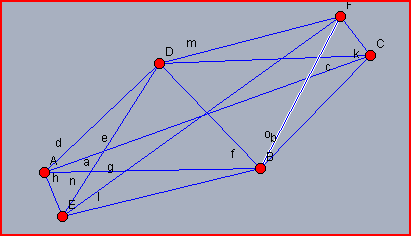

Beweise:
Es sind 6 beliebige Punkte gegeben.
Wenn es möglich ist diese Punkte zu 3 Parallelogramme zu verbinden
(jeder Punkt ist ein Eckpunkt von zwei verschiedenen Paralleogrammen),
dann gibt es drei Diagnonalen (d.h. eigentlich gibt es natürlich 6
Diagnoalen, aber es liegen immer 2 Diagonalen genau übereinander) und
(wichtig hierum geht es: ) die Diagnoalen schneiden sich in einem Punkt.

Also:
Beweise:
so dass es nur drei Diagnonalen (d.h. eigentlich gibt es natürlich 6
Diagnoalen, aber es liegen immer 2 Diagonalen genau übereinander) gibt,
dann folgt daraus, dass sich die Diagnoalen in einem Punkt schneiden.

Wenn du voraussetzt dass es 3 Diagonalen gibt, heisst das ja dass jede
Diagonale zu 2 Parallelogrammen gehört.
Sagen wir Diagonale a,b,c
Im ersten ersten Parallelogramm gibt es die Diagonalen a und b,
die schneiden sich in der Mitte (der Mitte von a und von b),so lautet ja
die Eigenschaft der Diagonalen eines Parallelogramms.
Das zweite Parallelogrammhat also zwangsweise eine gemeinsame Diagonale.
saben wir a und c.
Da diese Beiden sich auch in der Mitte schneiden (der Mitte von a und
von c), liegt dieser Punkt zwangsweise auf der Mitte von b(wg. Mitte von
a liegt auf Mitte von b)
=> Fertig
