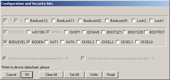

hast du kein möglichkeit du Fuse zu prüfen?
Fuse sollten so wie im Bild.
je nach microcontroller soll auch die Firmware passen also für Atmega8
die entsprechender Firmware. Grunes LED ist auch ein gutes zeichnung des
Hardware also, prüfe die Fuse und Firmware.
Martin
@martin
danke für das Bild, nur leider kann ich die FUSES nicht prüfen Laptop
und nur USB...
