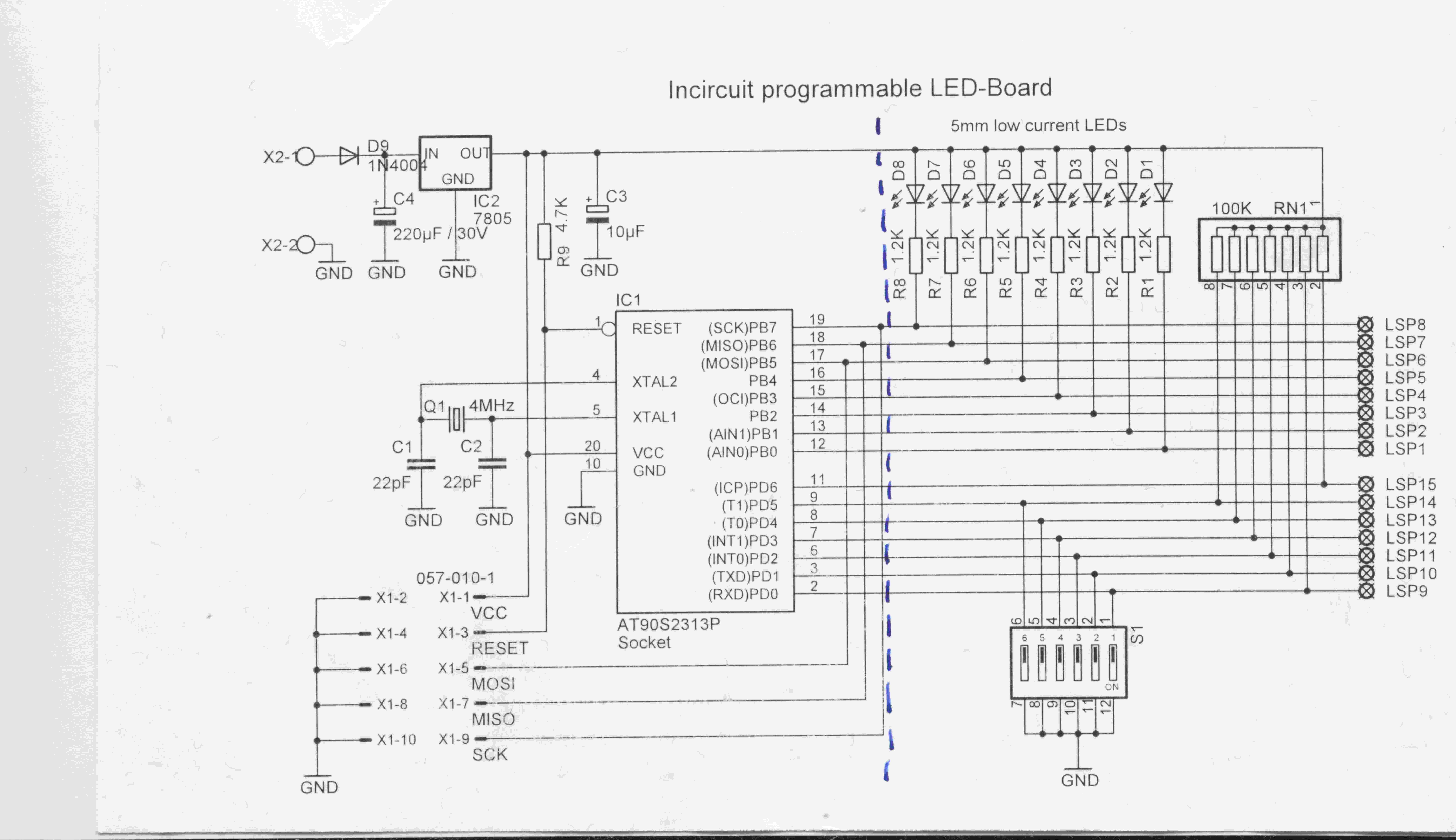

ich weiß überhaupt nicht wie das erstellen einer platine mit eagle
funktioniert.
Ich hab in den Anhang mal ein Bild von einem ähnliches Board wie das
was ich machen will gestellt.
Dabei ist die Linke seite des boards (vom strich aus) gleich den Rest
muss ich noch ändern (noch 2* 7pin stecker auf portb und portd
verteils, pull-up widerstände und noch einen stecker für einen
sensor).
Gibt es das board irgendwo im netz´oder ist einer so freundlich mir den
Teil mit eagel zu erstellen, denn das wäre wirklich nett, denn ich habe
keine ahnung was die abkürzungen in der bibliothek bedeuten.
Danke, Danke.

tobi hat das für mich mal gemacht, so sieht das nun ersteinmal aus.
1.Wie ändere ich unten den stecker mit den ausgängen links unten bei
der im anhang stehenden variante in die von dem bild um?
2. Wäre einer noch so freundlich das board unter folgenden
gesichtspunkten zu verändern und hier rein zu stellen oder es mir zu
erklären?:
- an den restlichen ausgängen von portd und b müssen jetzt noch 2 4pol
stecker so ähnlich wie der links unten drauf

Wie nennen sich pull-up widerstände und die Stecker zum verbinden mit
einem Flachbandkabel in Eagle, DAMIT ICH MIR DEN RICHTIGEN AUSSUCHEN
KANN???

Pullup Widerstände sind ganz normale Widerstände, also auch in rcl.lbr
Und Stecker gibts tausend verschiedene... da mußt du dir zu deinem
Stecker möglicherweise eine passende Eagle Lib erstellen. Oder du
machsts andersrum und suchst die Libs durch (die Lib-Namen geben meist
grobe Auskunft was sich darin versteckt) und kaufst den Stecker, zu dem
du das Eagle-Symbol (bzw. den passenden Footprint) gefunden hast. Dabei
liest man die entsprechenden Steckerdatenblätter und vergleicht die
Maße daraus mit den Eagle-Footprints/Layouts der Pads des Bauteils.
Tip: Du suchst vermutlich in pinhead.lbr -> 2x8 oder ähnlich.
