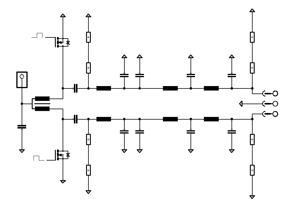

ich kämpfe derzeit ein wenig mit Impedanzanpassung, um genau zu sein
möchte ich eine Leistungsanpassung vornehmen und das über eine
Bandbreite von 2MHz.
Gegeben sei ein Gegentaktverstärker, bestehend aus zwei IRFR110/IRFU110,
deren Drain über eine 10µH Induktivität (ohmscher Widerstand
vernachlässigbar klein) an einer Gleichspannungsversorgung hängt.
Die MOSFETs werden mit einem wobbelnden Rechtecksignal angesteuert und
schalten nun im Gegentakt aber mit der steigenden Frequenz Richtung
Masse und ich kann eine verstärkte Rechteckspannung abgreifen. Diese
wird an beiden MOSFET-Ausgängen kapazitiv ausgekoppelt und anschließend
über ein LC-Konstrukt tiefpassgefiltert, sodass ich ein sinusförmiges
Signal am Ausgang erhalte.
Nun stellt sich mir die Frage, wie berechnet/ermittelt sich die
Ausgangsimpedanz einer solchen Anordnung? Lässt sich die Impedanz
irgendwie messtechnisch erfassen?
Gain-Phase-Analyser (bis 40MHz) und RCL-Meter (bis 30MHz) stehen zur
Verfügung, allerdings scheue ich mich davor mit einer aktiven Schaltung
dort dran zu gehen, das gefällt denen bestimmt nicht ;)

Gast #1143022
Guten Morgen,
der Frequenzbereich liegt zwischen 7 und 9MHz. Unter Übertragern
verstehst du einen Trafo oder einen Spartrafo?
Ich habe im Anhang mal ein Schaltbild eines Gegentaktverstärkers
angehängt. Vielleicht kann der ein oder andere jetzt besser was dazu
sagen.
Gegeben sei dieser Gegentaktverstärker. Wie berechnet sich nun die
Ausgangsimpedanz dieses Verstärkers? Kann da irgendeiner von den Profis
was zu sagen? Dem Datenblatt zum MOSFET kann man leider keine
S-Parameter entnehmen und leider findet man auch keine im Netz,
ansonsten hätte ich hier ansetzen können.
Danke für eure Hilfe.
Beste Grüße, branadic
Gast #1143026
Hallo Peter,
das Filter ist schon mit dran, der Verstärker ist quasi schon
vorgegeben.
Den von dir vorgeschlagenen Weg habe ich auch schon versucht und
verschiedene induktive und kapazitive Lasten angehängt, doch leider
komme ich so auch nicht richtig vorwärts.

Gast #1143168
Hallo Peter,
nein, das Filter ist nicht falsch dimensioniert, der Verstärker ist
genau so gegeben wie er ist und mein Anliegen ist es nun
herrauszufinden, welche Impedanz der Verstärker hat.
Da die ursprüngliche Last ein Parallelschwingkreis ist macht es keinen
Sinn, den Verstärker ohmsch zu belasten.
Ich will den gegebenen Verstärker quasi mit einer anderen Last belasten
und hätte daher gern gewusst, welche Ausgangsimpedanz der Verstärker
hat, damit ich meine Last richtig anpassen kann.

Gast #1143254
Was spricht denn dagegen, die Impedanz erst mal ohne Filter zu
ermitteln? Du kannst das ganze natürlich schon auch mit Filter messen,
aber dann halt mit der Unsicherheit, dass die Impedanz dadurch
verfälscht wird. Falls die Schaltung gut dimensioniert ist, müsstest Du
auch nach dem Filter eine rein ohmsche Ausgangsimpedanz haben.
(natürlich nur für den Durchlassbereich)
Ein Parallelschwinkreis ist auf seiner Resonanzfrequenz auch rein ohmsch
(weder induktiv noch kapazitiv) der Widerstand liegt aber je nach Güte
bei mehreren kOhms...
Ermittle mal die ohmsche Ausgangsimpedanz wie oben beschrieben. Dannach
kannst Du den erwähnten Schwingkreis beifügen und versuchen ihn so
abzugleichen, dass du eine maximale Leistung (Spannung) über der Last
erhällst. Denn damit kompensierst Du eine allfällige induktive oder
kapazitive Fehlanpassung.

Gast #1145013
Warum ich das nicht simuliere?
Okay, hab ich natürlich auch schon probiertund den Schaltplan samt
ohmscher Verluste (soweit bekannt bei den Spulen) ins LTSpice gebracht.
Transient lässt sich das Teil auch simulieren, aber AC-Analysis geht
nicht, da kommt nur Lötzinn bei raus.
Transient kann ich die beiden Spannungen am Ausgang abgreifen und
voneinander abziehen und die scheint auch recht gut mit der Messung
überein zu stimmen, doch welchen Strom nehme ich, um damit die Impedanz
des Verstärkers zu bestimmen? Im Leerlauf ist schließlich keine Last
dran.
Ich kann natürlich jetzt hergehen und solange mit einer Last simulieren,
bis was gescheites heraus kommt, aber schöner wäre es, wenn sich das
messtechnisch schnell ermitteln ließe.
Gast #1145065
Normalerweise macht man es so, dass man den den Verstärker nicht
aussteuert (aber trotzdem den Ruhestrom fließen lässt!) und dann mit
einem Networkanalyser die Impedanz in den Ausgang hinein misst. Das
macht aber nur unter der Annahme eines Kleinsignalverstärkers, der seine
Impdanz nicht in Abhängigkeit der Amplitude ändert, Sinn. Alternativ
schaltet man ein entsprechendes Dämpfungsglied zwischen Ausgang und NWA
und kalibriert es weg. Das Problem der inheränten linearen S-Parameter
bleibt aber immer.
Aber der Ansatz ist selbt bei Großsignalverstärkern ganz sinnvoll weil
man ja nun mal nur eine Impedanz anpassen kann. Der Rest ist dann
nichtlineare Verzerrung mit der man u.U. leben kann bzw. muss.
Wenn man keinen NWA hat kann man auch alle anderen Varianten von
Vektorvoltmeter bis Messleitung verwenden ...
Viele Grüße,
 Martin L.

Im gegebenen Schaltbild sind die HF-Mosfets z.B Schalter, abwechselnd
Null und unendlich, wie soll man da einen Innewiderstand definieren ? da
kann man doch nur die Frage beantworten: wie wird die Aussteuergrenze
erreicht ?

Die Ausgangsimpedanz der Gegentaktendstufe (die Drains der MOSFETs)
könnte in erster Näherung (und idealem Übertrager) genau Rdson sein, da
ja immer einer der beiden MODFET leitet. Falls das nachfolgende Netzwerk
keine Impedanzanpassung durchführt, sondern "nur" Oberwellen filtert,
wird das Filternetzwerk auch nur wenig an dieser Impedanz ändern.
Tatsächlich kommen sicherlich einige ohmsche Verluste in den
Induktivitäten hinzu.
Im Endeffekt hiesse das allerdings, dass die Endstufe tatsächlich nicht
mit Impedanzanpassung zu betreiben ist, sondern "nur" bis zur
Belastungsgrenze, die darunter liegt. Für den konkreten Einsatzfall
"Ansteuerung eines Schwingkreises" würde das Sinn ergeben, da ansonsten
(unbeherrschbare?) Wechselwirkungen zwischen Endstufe und Last auftreten
würden.

Zunächst einmal handelt es sich um einen Class E Verstärker. Das
Ausgangsfilter transformiert die Impedanz des Verstärkers auf die
gewünschten 50Ω.
Im Unterschied zu dieser Lösung hier übernimmt beim Class D Verstärker
ein 1:4 Übertrager (10 Windungen bifilar auf einem FT50-43) diese
Aufgabe, was die Filterdimensionierung deutlich erleichtert (Filter mit
Zin=50Ω und Zout=50Ω).
Der Class E - Verstärker ist hier als Gegentaktverstärker ausgelegt,
demzufolge hat er eine differentielle Last von 100Ω (pi mal Daumen plus
Zeigefinger).
Der IRFR110 ist zwar längst abgekündigt, ist aber durch den IRF510 eins
zu eins ersetzbar.
