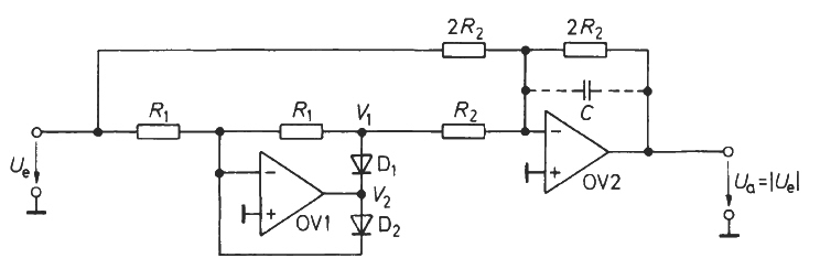

Ich möchte beispielsweise einen einfachen Vollweg-Gleichrichter nach dem
Schaltplan im Anhang realisieren. Da ich auch negative Eingangssignale
habe (bis -1,5V), denke ich mal, dass ich den OPV auch mit negativer
Versorgungsspannung beschalten muss (zB +-5V). Andererseits habe ich nur
positive Ausgangsspannungen, woraus ich wiederum schließen würde, dass
eine positive Versorgungsspannung (+5V  und Gnd) ausreichen würde. Kann
mir jemand weiterhelfen?

PS: Die Schaltung im Beispiel sieht falsch aus.
#1143376
@ Stefan:
Die von Dir gepostete Schaltung funzt in keinster Weise!
Wo hast Du die bloß her?
Die Diode am Eingang schließt bei negativen Spannungen die Quelle kurz
und die andere Diode in Reihe mit dem R wird ebenfalls komplett
kurzgeschlossen ... ?!

Gast #1143550
Danke erst mal für eure Antworten!!!
Witzigerweise habe ich die obige Schaltung aus einem Application Report
von Texas Instruments: "HANDBOOK OF OPERATIONAL AMPLIFIER APPLICATIONS".
Ich hab jetzt mal nach weiteren Vollweggleichrichterschaltungen gesucht
und die im Anhang gefunden. Eine gänzlich ohne Dioden hab ich nicht
entdeckt.

Wie meinst du das? Nehmen die OPAmps nur keinen Schaden oder
funktioniert auch meine Schaltung (zB die im Anhang) mit negativen
Eingangsspannungen bei einfacher Spannungsversorgung (+..V und GND).
Gruß Stefan
#1143663
Die letzte Schaltung, die Du gepostet hast geht sicherlich von einer
symmetrischen Spannungsversorgung aus (also +..V und -..V). Dies ist so
üblich, wenn zur Versorgungsspannung nicht näheres gesagt wird oder im
Schaltplan nicht mehr dazu zu finden ist.
