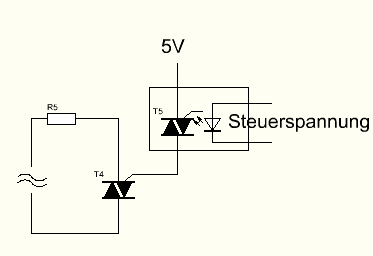

Wenn die Möglichkeit mit 3 Triacs in Reihe soviel nachteile mit sich
bringt, spricht im Grunde nichts gegen die Ansteuerung über einen Triac,
der wiederum via OK angesteuert wird.
Noch was zu den weiteren (späteren) Spezifikationen: Auf der Lastseite
habe ich eine Frequenz von 40-60 kHz. Die Spannung ist lastseitig in
ihrer Höhe veränderbar (zwischen + - 10V bis hin zu + - 300V).
Ist es möglich über einen Optokoppler eine Gleichspannung (z.b. 5V, je
nach Triac) zu schalten, die am Gate des Triacs anliegt? Ich habe nur
Schaltungsbeispiele gesehen, wo der Optokoppler über einen Widerstand
direkt an die Lastspannung angeschlossen ist (Also das Gate des Triacs
mit der Lastspannung gezündet wurde). Da meine Lastspannung jedoch in
der Amplitude veränderbar ist, sehe ich da ein Problem, da das Gate des
Triacs unterschiedliche Spannungen abbekommen würde.
Um das eben beschrieben zu verdeutlichen, habe ich eine Skizze begefügt.
Gast #1143562
Willst du nur schalten oder auch dimmen? Wenn nur schalten, dann such
bei Fairchild, TI und anderen nach MOC3043. Ob der aber mit 60KHz klar
kommt? Wahrscheinlich nicht. Dann musst du den Triac im Lastkreis
zünden. Aber das ist ja auch kein großes Problem.
MW
Gast #1143573
40 bis 60 kHz ist sowieso keine für Triacs mögliche Arbeitsfrequenz.
Die sind nur bei Frequenzen unter einigen kHz sinnvoll.
Da ware folgende Lösung denkbar : Brücke aus (schnellen) Dioden, mit den
AC-Anschlüssen im Lastkreis. Zwischen + und - der Brücke ein Schalter
mit MOSFET oder bipolarem Transistor, die Steuerung über Optokoppler ,
die Verknüpfung im Steuerkreis.-

Gast #1143604
Peter meinte sicher eine Schottky-Gleichrichterbrücke. Zwischen Plus und
Minus einen Transistor, einen Wechselspannungspfad an eine ~ Seite der
Brücke, andere ~ Seite mit der Last versehen, danach der andere Pfad
deiner Spannungsquelle.
MW
Gast #1143842
> Das Schaltbild Unbenannt3.png stimmt,
aber es ist ja nur ein Versuch, das Prinzip zu zeigen. An der DC-Seite
der Brücke würde ein Thyristor, ein Transistor oder ein Mosfet reichen.
( Die Brücke macht aus dem Wechselstrom einen auch durch Mosfet
schaltbaren Gleichstrom )
Allerdings sind Triac oder Thyri bei 40 kHz nicht verwendbar. Bis sie
nach einem Stromdurchgang wieder sperren, ist wahrscheinlich die nächste
Halbwelle wieder da, und nach einem erstmaligen Einschalten bei 40 kHz
wird ein normaler Thyri wohl nicht wieder sperren. Es muss schon ein
Transistor schalten oder ein MOSFET. Eventuell gehts auch mit einem
"schnellen" Thyristor, sowas verwendete man früher in Zeilenendstufen
bei TV-Geräten.
