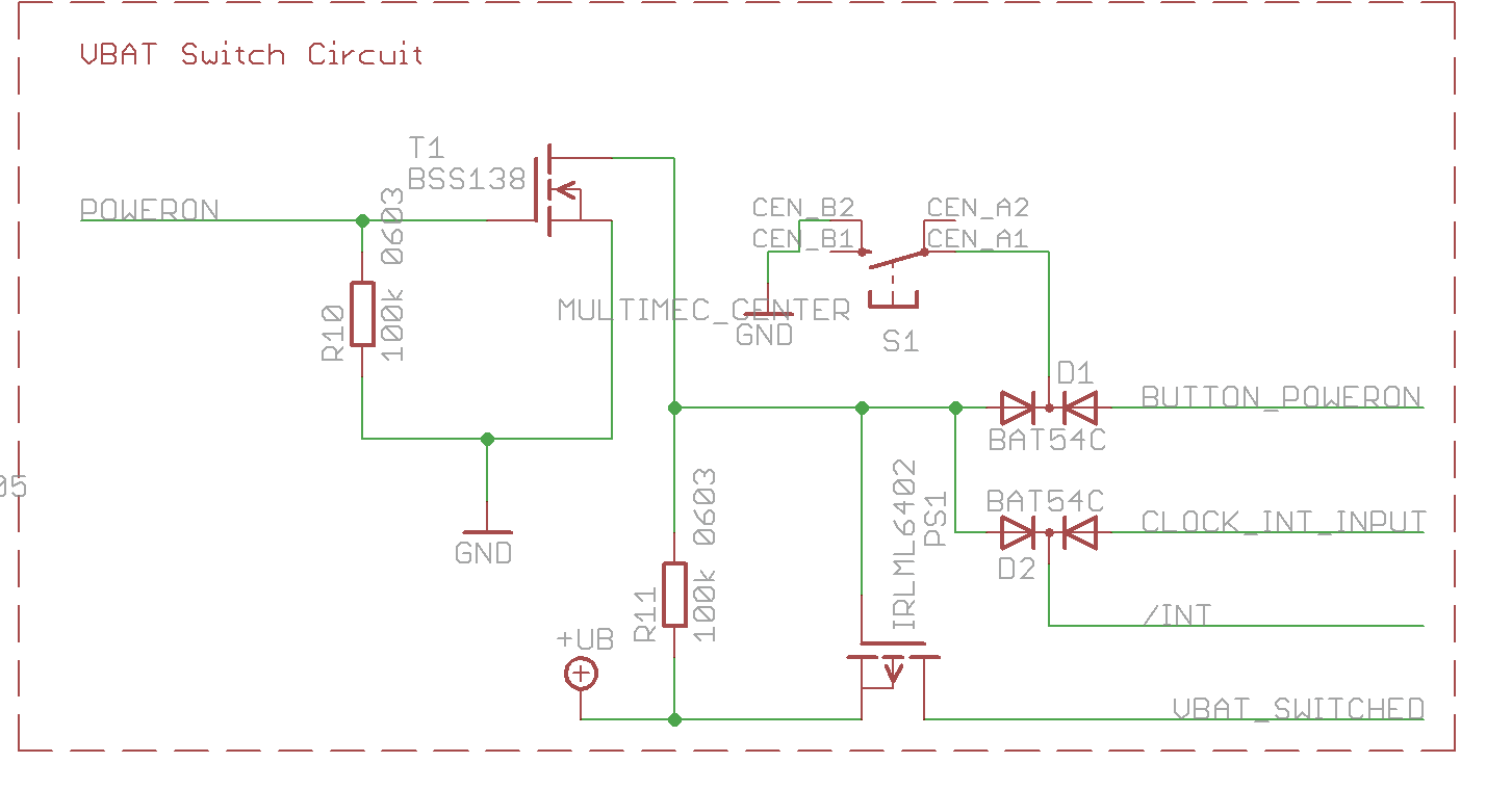

Hallo Leute,
ich plage mich gerade mit der im Anhang zu sehenden Schaltung.
Kurz zur Erläuterung:
An +UB hängt ein LiPoly Akku (3,0 - 4,2 V). Der Akku wird über den
Logiclevel-Mosfet IRLML6402 vom restlichen System getrennt. Nun soll es
insgesamt 3 Möglichkeiten geben, den Mosfet durchzuschalten.
1.) Per Tastendruck (S1)
2.) per Mikrocontroller-Portpin (Signal "POWERON")
3.) über den Alarmausgang einer RTC (Signal "/INT"), wird per
Open-Collektor auf Masse gezogen.
Der Mikrocontroller muss zusätzlich in der Lage sein, den Tastendruck
sowie den Interrupt der RTC getrennt voneinander detektieren zu können.
Dazu sind die Signale "BUTTON_POWERON" sowie "CLOCK_INT_INPUT"
vorgesehen, die jeweils im µC über interne Pullups auf 3.3V gezogen
werden.
Meiner Meinung nach sollte das ganze - erstmal rein vom Signalfluss her
- so funktionieren. Aber vielleicht gibt es ja an dieser Stelle bereits
Einwände.
Ein Problem sehe ich allerdings in den Forward-Spannungen der
BAT54C-Dioden. Der Mikrocontroller erkennt laut Datenblatt einen
Low-Pegel noch bei 0,66 V. Bei ca. 0,35 V Forward-Spannung einer BAT54C
sollte das - zumindest beim Drücken des Tasters - immer zuverlässig
funktionieren. Kritisch wird es jedoch beim Alarmausgang der RTC. Im
Datenblatt findet sich die Angabe, dass ein Low-Pegel hier ca. 0,4 V
betragen kann. In Summe mit der Forward-Spannung der BAT54C liegt man
hier nun - abhängig von Forward-Strom und Umgebungstemperatur - über den
0,66 V. Es ist also durchaus möglich, dass der aktive Alarmausgang der
RTC unter bestimmten Umständen nicht von dem Mikrocontroller registriert
wird. Das ist ungünstig.
Daher würde mich interessieren, ob man diese ganze Schaltung womöglich
anders gestalten könnte, womöglich über Logikbausteine oder wie auch
immer.
Gibt es da Ideen?
Schönen Dank
Daniel

ja, S1 ist ein Taster, die Selbsthaltung erfolgt ausschließlich über den
Mikrocontroller durch das Signal "POWERON".
Alle anderen Signale (Tasterimpuls und RTC-Alarm) sollen den MOSFET nur
kurz durchschalten. Dadurch wird der Mikrokontroller selbst natürlich
auch bestromt und ermittelt, durch welches Signal das Durchschalten des
MOSFETs stattfindet (davon abhängig müssen unterschiedliche Aktionen
durchgeführt werden) und kümmert sich um die "Selbsthaltung" über
"POWERON".

Es handelt sich um einen PIC24FJ256GB106, externe Interrupts sind mehr
als ausreichend vorhanden. Der Sleepmodus wird ebenfalls verwendet.
Zusätzlich soll das Gerät jedoch vollständig abschaltbar sein, über den
Alarminterrupt der RTC (welche mit eigener Knopfzelle versorgt wird)
sowie über den Taster eingeschaltet werden können.
Die Anforderungen sind also festgelegt, ich brauche alle Signale um den
Mosfet zu schalten und zusätzlich die Signalisierung an den
Mikrocontroller. Da komme ich nicht drumherum. Die Frage bleit also, wie
ich diese Signale verknüpfe.

Wahrscheinlich könnte man hier auch etwas mit Logikbausteinen basteln,
allerdings bleibt dann das Problem, dass diese ständig eine
Energieversorgung benötigen, was hier nicht wirklich sinnvoll wäre.
Allerdings habe ich wohl theoretisch "workaround" für das Problem
gefunden. Der Signalzweig mit dem Taster funktioniert ja soweit (bereits
im Einsatz) und kann daher eigentlich auch so bleiben. Kritisch ist ja
nur das Einschalten über die RTC sowie die Signalisierung des
Alarminterrupts an den PIC. Hier kann man jedoch ein "Fangnetz"
einbauen, da der PIC jederzeit den Alarmzustand der RTC (DS3234) über
das Auslesen der internen Register per SPI in Erfahrung bringen kann.
Dadurch wird das Signal "CLOCK_INT_INPUT" ggf. überflüssig.

>Kritisch ist ja nur das Einschalten über die RTC sowie
>die Signalisierung des Alarminterrupts an den PIC.
Du könntest ja noch eine Transistorstufe an den Ausgang der RTC hängen
um z.B. auf einen High-Pegel zu kommen, den der Pic dann auswerten kann.
Grüße
OP (Firma: TUC)
Super Idee! Ja, damit sollte es natürlich auch gehen. Manchmal sieht man
den Wald vor Bäumen nicht...
Dankeschön & Gruß
