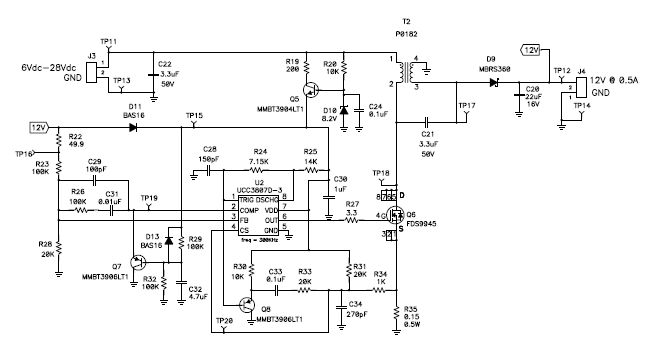

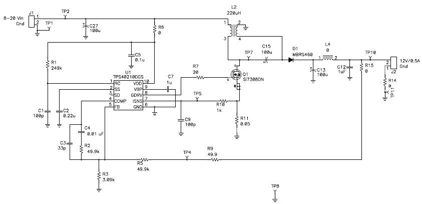

von Josef (Gast)
Anbei eine funktionsfaehige Schaltung. Die Spule gibt's hier
http://ww2.pulseeng.com/products/datasheets/SPM2007_42.pdf
von Josef (Gast)

von Josef (Gast)
Und wie schafft der IC die 7V auf 12V???
von Benedikt K. (benedikt)
Mosfet mit Gate an den Ausgang des LM2574 (Mosfet mit 30V GS Spannung
verwenden, oder irgendwas basteln um die Spannung auf <20V zu
begrenzen), Source an Masse, Drain an das Ende der Spule das
normalerweise am Elko hängt, davon dann noch eine Diode zu dem
Ausgangselko. Fertig ist ein Buck-Boost Wandler.
von Josef (Gast)
Ok, IC, externer MOSFET und Spule hab ich auch beim SEPIC converter.
Dann versteh ich aber nicht warum dies mehr Aufwand sein soll?
Bauteilanzahl ist vergleichbar.

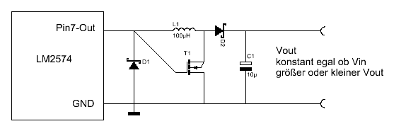

von Andy (Gast)
Hi Benedikt,
Sorry das ich den Thread ausgrabe, aber könntest du deine Schaltung (die
mit dem Mosfet am Ausgang LM2574) eventuell mal skizzieren oder die
Funktion erklären? Irgendwie will mir das ganze gerade nicht in den
Kopf, dass der Wandler dann Rauf und Runterwandeln kann. Ich bastle
gerade ein Schaltung da könnte ich das Brauchen. :-)
Wenn ich deinen Text richtig verstanden habe, wird das Gate des FETs
zusammen mit dem einen Ende der spule an den Ausgang des PWM-Chips
angeschlossen. Wie bekommt man dann aber den FET gesperrt? Killt die
Rückschlagspannung nicht das Gate des FETs oder muss da auch noch die
Besagte Diode wie beim Step-Down hin?
Vielleicht kannst du mir etwas auf die Sprünge helfen mit dieser
Schaltung
Andy :-)
von Andy (Gast)
ich habe das mal so wie ich den Text verstanden habe schnell in SPlan
gezeichnet und als GIF exportiert.
Ist das Korrekt so? Irgendwie bin ich der Meinung das man dem Gate des
FETs noch nen Schutz verpassen sollte. Ist das richtig oder passt das
schon so?
Ich gehe davon aus das die Versorgungsspannung niemals höher wie die
Zulässige Gatespannung von 20 Volt wird.
Falls dies doch der Fall wäre, müsste man sich halt was mit Z-Dioden
Basteln um das Gate zu schützen.
Andy :-)
