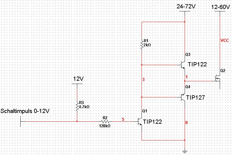

HI,
also ich hab folgendes Problem.
Ich würde gerne eine H-Brücke aus 4 Mosfets diskret ansteuern.
Habe jedoch noch nie mit einem Mosfet gearbeitet.
Mein Vorhaben ist es einen Class-D Verstärker zu bauen.
Also der Weg ist das Ziel^^
Nicht das sowas kommt wie kauf dir einen Fertigen etc.
Meine erste Überlegung war es eine integrierte Lösung zu benutzen also
HIP4081A. Jedoch scheint der nicht für meine Zwecke zu genügen. Also der
maximale Strom ist zu gering.
Erstmal Kenndaten.
Frequenz beträgt 250kHz.
Ansteuerzeit < 50ns
Q= 250nC
Mosfet: Größe eines IRFB3077 daher komme ich auf die 250nC.
Spannungen
Highside:
Betriebsspannung 12 bis 60V
Ansteuerspannung 24 bis 72V
Lowside:
Ansteuerspannung 12V

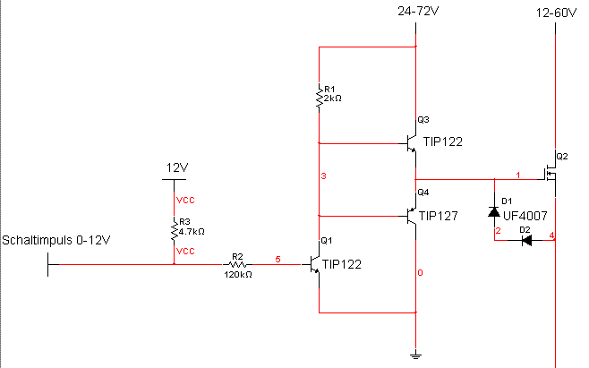

Kann Bitte mal wer über meinen Schaltplan schauen?
Also ob die Auswahl der Transistoren in Ordnung ist, ob die Widerstande
passend dimensioniert sind etc.
Hab zum Beispiel Angst das der Strom entweder nicht groß genug ist und
die Ansteuerung zu lange dauert oder das der Strom zu hoch ist und meine
Transitoren brät.
Der Schaltplan ist für Highside für Lowside wollte R1 durch einen 1kohm
Widerstand ersetzen.
Den kannst du so wie er ist in die Tonne schmeißen.
Ich sehe keine H-Brücke.

Der IRFB3077 hat eine Vgs von +-20V.
Und der wird mit 70V angesteuert?
von Redegle (Gast)
@holger.
Das ist nur die Ansteuerung der Highside nach der ich gefragt habe.
@ Achim
Wenn am Drain eine Spannung anliegt von 12-60V muss doch am Gate ein
Spannung anliegen die in meinem Fall 12 Volt höher ist oder liege ich da
falsch also 24-72V oder?

Wenn der Mosfet leiten soll, aber nicht wenn er sperrt: Lege an Source
+60V und an Gate 0V. Der Mosfet sperrt, das Gate ist hinüber, da GS -60V
sieht.
Wenn die Deadtime zu groß ist, dann kann irgendeine Induktivität
durchaus Source bis auf Drainniveau treiben. Eine ausreichend
dimensionierte Diode Source->Drain die sowas verhindert ist also
durchaus sinnvoll.

Du möchtest jetst eine Diode von Source->Drain.
Kannst du das bitte etwas genauer erklären, wie dass das Sourcepotental
niedrig hält, damit kein Durchbruch entsteht?
Könnte ich vielleicht eine Diode von Source nach Gate schalten, die
würde die Sourcspannung über die Ansteuerung ableiten, damit die
Spannungdifferenz nicht zu groß wird.

Wenn sich dort nun eine Diode befindet welche von Source nach Gate
leitet, wenn Source 0,7V höher ist als Gate dürfte normal selbst ohne
Widerstand nicht passieren weil nur induktive Störungen abgeleitet
werden.
Im Schaltbetrieb trifft unter normalen Bedingungen nie der Fall ein,
dass Sourcpotential über Gate ist. Außer es würde am Leitunswiderstand
mehr als 0,7V abfallen was ich mal nicht hoffe.
U=R*I = 0,02*60 = 1,2V
Wobei vielleicht doch.
Könnte ich ggf. 2 Schottydioden in Reihe schalten?
Kennst du irgendwelche die ich dafür benutzen könnte?

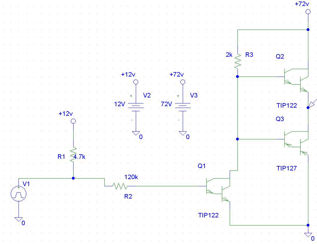

Aber nochmal zurück zu meinem Schaltplan. Auch wenn er ich sage mal
"schlecht ist" könnte das so Funktionieren ohne das irgendwelche
Bauteile zerstört werden?
von Starkstromingenieur (Gast)
Deine Schaltung funktioniert überhaupt nicht. Hab sie gerade mal
analysiert / simluliert. Bis auf ein paar peaks wird sich nichts
andeinem gatepotenzial ändern... hab die spannung über deinen TIPS auf
72V gelegt...

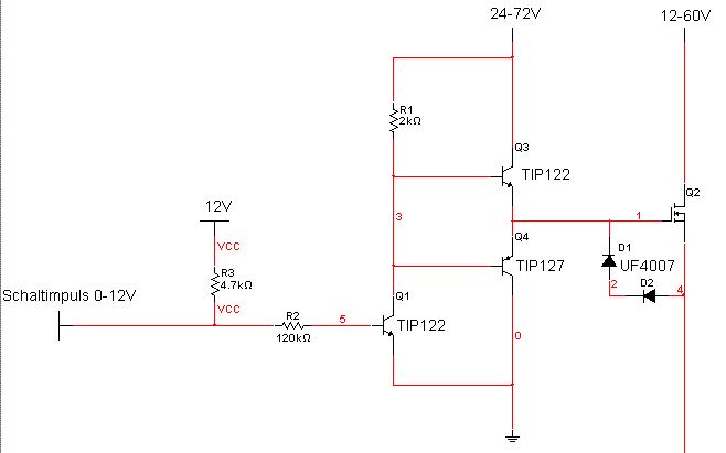

von Redegle (Gast)
Wo hast du genau gemessen?
Am Gate?
Hast du einen Widerstand unter den Mosfet geschaltet gegen 0V?
Das kommt mir sehr komisch vor, dass das Rechtecksignal zwischen 70,94V
und 70,97V schwankt.
Kannst du bitte mal ein Bild des Schaltplans posten? Kann mir nur sehr
schwer vorstellen wie du auf die Spannung kommst.
von Arno H. (arno_h)
Mit den TIPs wirst du keine vernünftige Ansteuerung hinbekommen.
OnSemi hat sich getraut, im Datenblatt die Schaltzeiten zu
veröffentlichen.
Ausserdem ziehst du über die 2 Dioden am Drain das Mittenpotential nach
unten.
Mit einem fertigen Treiber bist du echt besser bedient.
Arno
hier nochmal die schaltung.... mit dem MEsspunkt ganz rechts
Zum Thema Schaltzeiten des TIP122:
TON=1.2µs, TOff= 8.5µs muss ich nochmehr sagen?

Dann nochmal eine Frage, warum baust du den Treiber nicht mit MOSFETs
auf? Wie willst Du Vgs für den Highside erzeugen? Normalerweise
geschieht das über einen Bootstrap-Kondensator...
Georg
von Redegle (Gast)
Die Treiber wollte ich nicht mit Mosfets aufbauen weil fast überall
steht das man dafür Bipolartranistoren benutzt.
Vgs wollte ich durch eine Ladungspumpe erzeugen, welche immer die
Steuerspannung (12V) auf die Betriebsspannung (12-60V) addiert.
Ich komme/kam auf die Idee, da integrierte Lösungen meistens auf
bestimmste Sachen entwickelt werden. Also einen bestimmten maximalen
Ausgangsstrom, kleine Baugröße, wenig Eigenverbrauch.
Meine Schlussfolgerung war, dass wenn ich eine höhe Verlustleistung und
eine höhere Baugröße in kauf nehme ich auch höhere Ströme treiben kann.
Zum Thema:
- Ja z.B. welche Transistoren währen besser geeignet
- Wie kommst du genau auf die Zeiten? Ja Datenblatt lesen ist klar aber
wo in meinerm hab ich das net gefunden.
Aber naja wenn eh alles nur niedergemacht wird hilft mir das eh net
weiter.

Für die Schaltzeiten habe ich diese DB zu Rate gezogen:
http://www.datasheetcatalog.org/datasheet/PowerInnovations/mXryrwu.pdf
Das von PI kannte ich noch gar nicht, danke.
Meine Grundlage war das etwas optimistischere von ONS, daraus Fig.3:
http://www.onsemi.com/pub/Collateral/TIP120-D.PDF
Da in der Schaltung von Redegle zumindestens beim ersten Transistor auch
kein negativer Basisstrom erzeugt wird, dürfte die Realität noch trüber
aussehen.
In der letzten Simulation sind beim TIP127 übrigens C und E vertauscht.
Arno
hallo arno
das stimmt wenn man C und E richtig platziert sieht das ergebnis so aus
das die spannung am messpunkt zw. 72 u 69V schwankt...
