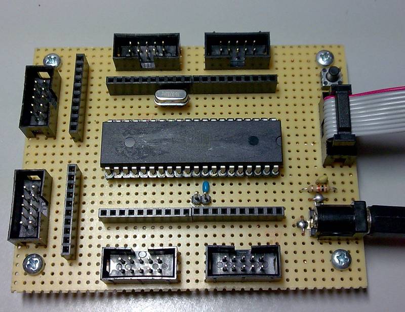

Hab hab mir die Tage etwas zusammengebaut das mich an dein Board
erinnert hat.
Bei mir habe ich ein Feature mit eingebaut das deinem Board vielleicht
noch nützen könnte ;)
Die Wannenstecker zu den Flanken des AVR sind jeweils mit den Ports
verbunden, je 8 Portbits auf jedem.
Auf den letzten beiden liegen dann nochmal GND und +5V für die
Peripherie.
Worauf es mir jetzt aber ankommt, die Buchsenleisten sind jeweils 1:1
mit den AVR Pins verbunden, ausser XTAL.
Die zwei Wannenstecker Stirnseitig sind nur mit den Buchsenleisten
daneben verbunden.
Der Sinn ist jetzt folgender, mit Jumperkabeln kann man diese zwei
Wannenstecker frei beschalten wie man möchte.
Vielleicht ist das ja noch eine Anregung für dich ;)

Gast #1145444
Das mit D6 ist bei mir nicht der Reset Taster. Dieser Taster soll als
Startbedingung für den Bootlaoder dienen (D6 auf GND wenn man ein neues
Programm über die serielle schnittstelle flashed). und wenn dieser
Taster nicht gedrückt wird soll dieser Pin einfach an den Wannenstecker
weitergeführt werden, damit man ihn auch für andere zwecke verwenden
kann.
Ich dachte, dass man das so machen kann. Das schaltsymbol sieht zwar
irritierend aus, aber wenn es von den Footprints her passt sollte das ja
keine Probleme bereiten.
mfg Patrick
