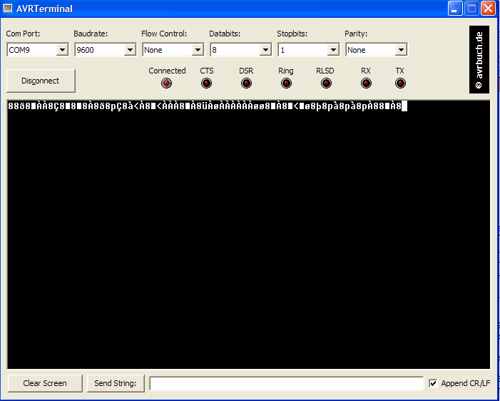

Guten Tag zusammen,
beginne gerade die ersten Schritte mit einem STK500 mit ATMEGA8 und
versuche eine Serielle Kommunikation zwischen STK500 und einen PC, via
USB->RS232 Schnittstelle zu bewerkstelligen.
Problem: Am PC werden seltsamme Zeichen dargestellt und mir gehen
langsam die Ideen aus !
Das Programm kommt aus dem AVRBUCH.de, heißt "SERIELLMINIMAL"
Der Text "AVRBUCH.DE - RS232 [OK]..." sollte vom PC empfangen werden.
Das wird angezeigt Anhang AVR_Terminal.
Was bisher probiert wurde:
1. beide USB-> RS232 Adapter geprüft mit Looptest PIN 2 +PIN 3 gebrückt
;Zeichen werden korrekt gesendet und empfangen (Dargestellt mit AVR_TERM
und alternativ HTERM)
2.Verbindungskabel RxD auf PD0 von PORTD, TxD auf PD1 von PORTD
3. Lauflicht in das STK500 Programmiert (Funktioniert)
4. Benutze XP SP2,AVR Studio 4.15 Build 623, ATMEGA8
5. STK RS 232 Ctrl  bei mir auf COM8 (im Gerätemanager sichtbar),
   STK RS 232 SPARE bei mir auf COM9 (im Gerätemanager sichtbar)
Vielen Dank für die Hilfe :-)

Gast #1144262
Wo kann ich das sehen ?
Ist das die Einstellung unter FUSES -> SUT_CKSEL?
Da steht bei mir: Int. RC Osc. 1 MHz; Start-up time: 6 CK + 64 ms;
default value
Das dichteste wäre etwas mit 4MHZ
Gast #1144271
>default value
Dein Controller ist noch jungfreulich/nackich...
Du mußt ihn auf die externe Clock per Fuses programmieren.CKSEL = 0000?
Die Start-up-Time sollte im Moment egal sein.
Gast #1144281
>Glaube mit den FUSES war ich falsch, unter HW Settings stehen die 3.686
>MHz
Nee, die Fuses kümmern sich um die Konfiguration des Controllers (in
deinem Fall hat er noch die Werkseinstellungen mit dem internen 1MHz
RC-Oszillator), und die HW-Settings um die Einstellungen des STK500.
Hier im Forum schwirrt irgendwo auch das STK500-Handbuch in Deutsch
herum...
