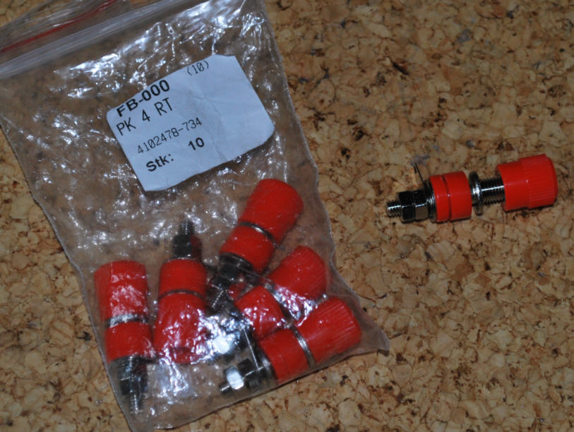

fabs wrote:
> Aber haben die "PK 4 RT" von Reichelt nicht eine Bohrung??
Meine haben definitiv keine, allerdings sind diese auch schon ein Jahr
alt. Das ein ein reines Gewinde. Wenn man zu fest festschraubt (bzw.
kein Gegendruck von der anderen Seite da ist), dann löst sich auch die
aufgepresste Metallscheibe. Die Buchsen sind einfach nur billig. Das
ordentliche Anschrauben von Kabeln ohne Kabelschuh ist nahezu unmöglich,
außer man biegt das Kabel rund und hält es fest, so dass es sich nicht
rausdrücken kann.

OP #1145006
Naja... prinzipiell brauche ich nur die Möglichkeit einen Draht
einzuklemmen. Aber da das ganze mit kalten Fingern im freien bei
Dreckswetter auch bedienbar sein muss, sind diese Polkemmen bisher das
Optimum.
Eigentlich wäre es mir noch lieber wenn wenn die 4mm Buchse gar nicht da
wäre, aber sowas hab ich noch nicht gefunden...ausser für spezielle
Starkstromanwendungen natürlich auch zu speziellen Preisen.
Bin aber für Ideen offen...
Fabian

OP #1146380
Kabelquerschnitt ca 0,6 - 1mm^2, Draht keine Litze.
Lautsprecherklemmen haben immer das Problem, dass sie ja quasi offen
sind. Regen usw kann also eindringen.
Platz ist nicht das Problem, aber zumindest teilisoliert sollten sie
sein. Spannung max 48V, Strom unerheblich.
