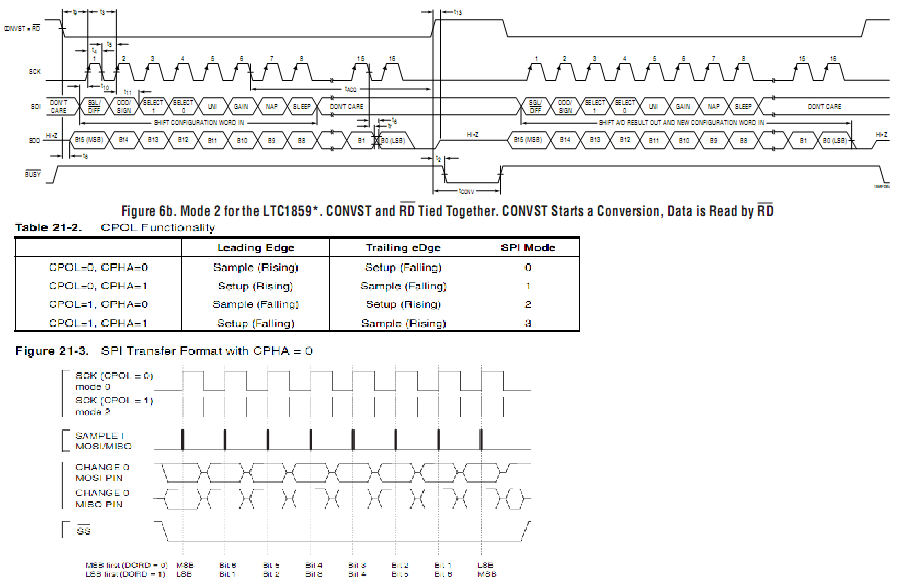

Hallo Gemeinde,
ich arbeite gerade an meiner Schaltung mit dem A/D Wandler LTC1859 von
LTC. Dieser besitzt ein SPI Interface und würde gerne den mit dem
Hardware SPI des Atmega verwenden. Ich möchte das Layout nicht
schrotten. Daher kann mir bitte jmd sagen ob das mit dem Hardware SPI
hinhaut?
Frage 1:
Laut dem DB vom A/D Wandler müsste es der SPI Mode 0 vom Atmega sein.
Hab ich das richtig verstanden?
Der /SS vom Atmega ist der /CS vom A/D Wandler.
Ablauf:
1.) /CS aus low
2.) 1. Byte schieben und empfangenes erstes Byte speichern
3.) 2. Byte schieben (Inhalt uninteressant) und empfangenes zweite Byte
speichern
4.) /CS high
5.) /Busy auswerten und wenn wieder high zurück zu 1.)
Frage 2:
Weiterhin möchte ich den Atmega SPI und den ISP verwenden. In SCK, MISO,
MOSI muss ein 10k in Reihe an den Slave? Der /CS (/SS) Pin bleibt
unberührt? Der ISP geht direkt an den Atmega? Das Porgrammierboard soll
übrigens fest ageschlossen werden.
mfg und danke im voraus
