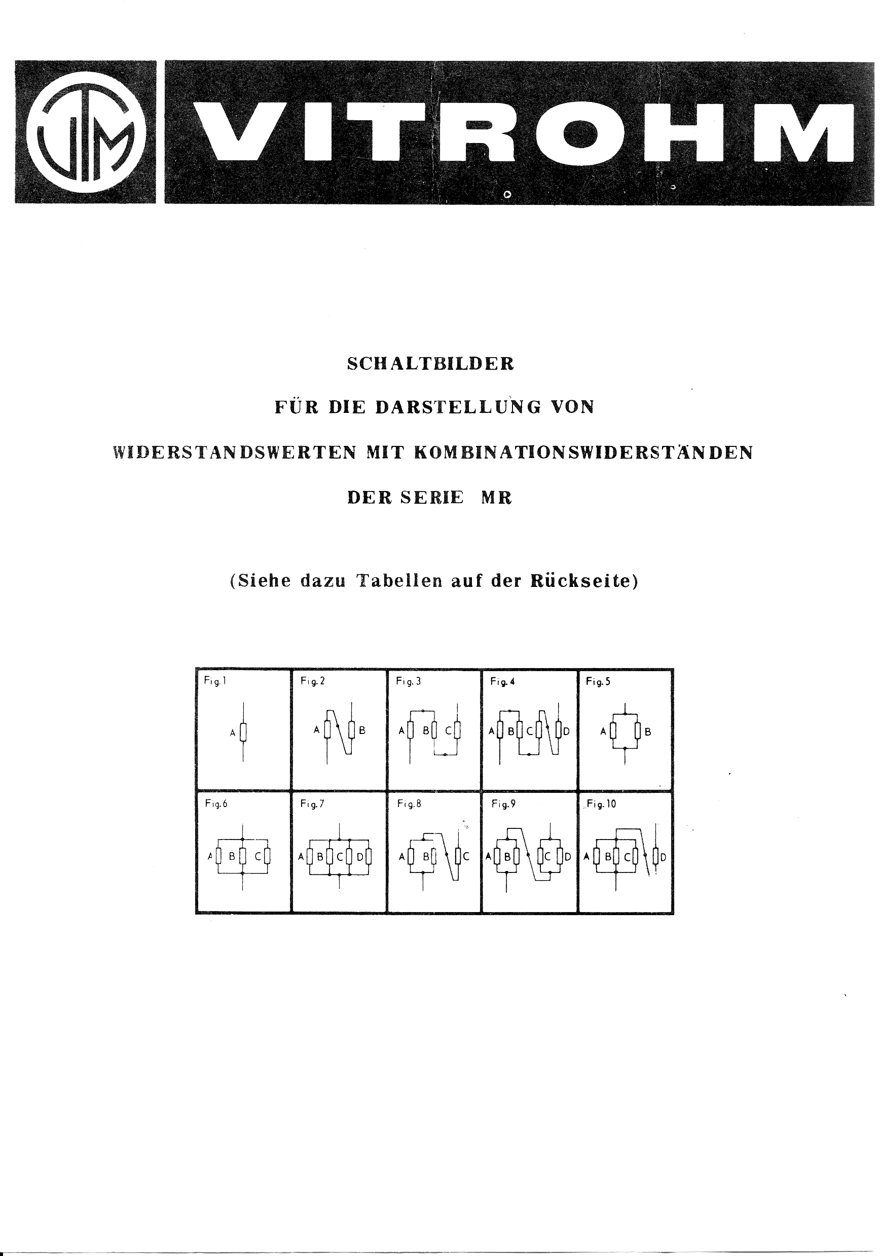

2. ähnlicher Fall als Tipp / Lösungsansatz
ihr kennt doch diese Universal-Bastelwiderstände mit 4 internen Rs mit
jeweils verschiedenen Werten.
z.B. Bürklin
Vielfach-Drahtwiderstände 10 Watt Toleranz 10 % Typ Vitrohm MR
(E075.000)
Nennbelastbarkeit 10 Watt, Nenntemperatur +70 °C.
Bei jedem Typ können 47 Widerstandswerte innerhalb des angegebenen
Bereiches kombiniert werden.
Einzelwerte:
Typ 286-0/1-2-4-8 Ohm, Typ 287-0/10-20-40-80 Ohm,
Typ 288-0/100-200-400-800 Ohm, Typ 289-0/1-2-4-8 kOhm.
Typ                          Bestell-Nr Stückpreis ab
                                           1    10    50   100   500
286–0, Bereich 0R5 bis 15R   {37 E 900} 1,79  1,54  1,38  1,22  1,14
287–0, Bereich 5R0 bis 150R  {37 E 905} 1,79  1,54  1,38  1,22  1,14
288–0, Bereich 50R bis 1K5   {37 E 910} 1,79  1,54  1,38  1,22  1,14
289–0, Bereich 500R bis 15K  {37 E 919} 1,79  1,54  1,38  1,22  1,14
Wer hat eine Liste mit allen 47 möglichen Werten?
Wer hat / schreibt ein Programm, das diese Fälle systematisch berechnet?
Wieviele Möglichkeiten gibt es, wenn es mehr als 4 Rs wären (5, 6, x)?
Viel Spaß bei der Kombinatorik

Gast #1145992
Die Tabellen sind schon etwas seltsam aufgestellt :). Die angegebenen
Ohmwerte entsprechen nicht immer den tatsächlichen Werten. Statt dessen
stellen sie eine ungleichmäßige E32-Reihe dar, deren Werte durch
Kombination der vier Widerstände angenähert werden. Von den 47
Konfigurationen sind nur 39 wirklich verschieden. So werden bspw. 8 Ohm
und 8,2 Ohm beide durch den 8-Ohm-Widerstand dargestellt.
Andererseits gibt es außer den 10 angegebenen Topologien mindestens 6
weitere, bspw. zwei oder drei Widerstände in Reihe und parallel dazu ein
weiterer. Die Topologie 8 erlaubt 11 unterschiedliche Gesamtwiderstände,
8 davon werden nur genutzt. Es gibt also zusätzlich zu den 39 aufgelis-
teten Werten noch jede Menge weitere, die in der Tabellen nicht
auftauchen.

#1146386
Diese Liste oben stammt noch aus den frühen 70er Jahren. Damals hatten
Röhrenfernseher noch reichlich Leistungswiderstände. Für die Reparatur
vor Ort sollten diese Widerstände als Ersatz dienen. Deswegen ist
vorwiegend die E24er-Reihe aufgeführt und nicht alle möglichen
Kombinationen. Mit nur 4 Widerständen war man gut ausgerüstet.
Gruß debe

Mit 1, 2, 5 und 9 Ohm statt der 1, 2, 4 und 8 Ohm lassen sich sogar 100
unterschiedliche Gesamtwiderstände realisieren.

Dass es insgesamt bis zu 100 Kombinationsmöglichkeiten gibt, kann man
aber auch folgendermaßen sehen:
Es gibt 17 Verschaltungsmöglichkeiten, wobei jede auf eine oder mehrere
Arten mit den vier Widerständen belegt werden kann. Die folgende Tabelle
zeigt jeweils die (im Kopf ermittelte) Anzahl dieser Belegungen, wobei
nur nicht zueinander symmetrische Belegungen berücksichtigt werden:
Verschaltung  Belegungen
 R                4         + Reihenschaltung
 R+R              6         | Parallelschaltung
 R|R              6
 R+R+R            4
 R|R|R            4
 (R+R)|R         12
 (R|R)+R,        12
 R+R+R+R          1
 R|R|R|R          1
 (R+R)|R|R        6
 (R|R)+R+R        6
 (R+R+R)|R        4
 (R|R|R)+R,       4
 ((R+R)|R)+R     12
 ((R|R)+R)|R     12
 (R+R)|(R+R)      3
 (R|R)+(R|R)      3
                100
Die 100 Möglichkeiten werden bei unregelmäßig gewählten Widerstands-
werten wie 1-2-5-9 auch tatsächlich erreicht. Bei 1-2-4-8 hingegen ist
  (8+4)|(2+1) = (8|2)+(4|1) = 2,400
  (8+2)|(4+1) = (8|4)+(2|1) = 3,333
  (2+1)|4     = (8+4)|2     = 1,714
  (2|1)+4     = (8|4)+2     = 4,667
so dass vier Lösung wegfallen und nur 96 übrigbleiben. Die
1-2-4-8- Zusammenstellung, wie sie meist verkauft wird, hat den Vorteil,
dass 15 aufeinanderfolgende ganzzahlige Gesamtwiderstände (1 bis 15)
realisierbar sind. Bei 1-2-5-9 hat die Serie der ganzzahligen Werte
Lücken bei 4 und 13 (stattdessen gehen 16 und 17).
