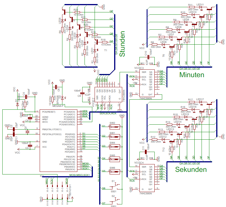

Hallo!
Ich möchte mit einem ATMEGA8 eine Binäruhr mit Wecker bauen, befinde
mich mit Mikrocontroller aber auf absolutem Neuland und bräuchte daher
bitte eure Hilfe beim 'korrekturlesen' meines Schaltplans.
Zunächst einmal einige Erklärungen dazu:
Zwischen RESET-Pin un VCC liegt eine Diode und ein 10 kOhm Widerstand
sowie ein 100 nF Kondensator zwischen RESET-Pin und GND.
Zwischen VCC und GND sowie zwischen AVCC und AGND liegen jeweils ein 100
nF Kondensator.
Bei dem Quarz sind beide Anschlüsse gegen die Masse und haben jeweils
einen 22 pF Kondensator.
Die Taster und Schalter sollen, falls ich nichts falsch gemacht habe,
ACTIVE-HIGH betrieben werden und haben jeder jeweils einen 10 kOhm
Pullup-Widerstand.
Die Taster werden später per Software entprellt.
Die Widerstände hinter den Schiebereglern sind 300 Ohm, die Leuchtdioden
haben später einen Verbrauch von etwa 2 mA.
Die Programmierschnittstelle ist noch nicht integriert, folgt aber
selbstverständlich noch.
Bevor ich es vergesse: Was muss ich an den AVCC- und den AGND-Pin
anlegen bzw. was muss ich davor schalten?
Ich habe alle Hinweise aus der AVR-Checkliste berücksichtigt - zumindest
hoffe ich das - doch wie eingans erwähnt sind µC's neu für mich und
deshalb möchte ich euch bitten, meinen Schaltplan auf Fehler zu
überprüfen.
Danke dafür.
Mit freundlichen Grüßen
Christian
von Karl H. (kbuchegg)
Wozu die Diode?
Wozu der Kondensator?
Über den Kondi kann man diskutieren. Die Diode ist hingegen Mist.
> nF Kondensator.
OK
OK.
> Pullup-Widerstand.
Wird nicht funktionieren. Welcher Pegel liegt am µC Eingang an, wenn der
Taster nicht betätigt ist? Richtig: Er hängt in der Luft.
Warum machst du dir die Mühe mit Pullup. Schalte die Taster und Schalter
gegen Masse und lass die externen Pullups weg. Die kannst du im µC per
Software zuschalten.
AVCC kommt an Vcc, AGND kommt an GND. Passt schon so wie du's hast.
von (prx) A. K. (prx)
Wenn daraus ein Layout werden soll, dann wär's besser wenn der Quarz
tatsächlich mit irgendwas verbunden wäre. Da fehlen die Knödel.
von Pete K. (pete77)
Ein ISP-Anschluss zum Programmieren wäre nicht schlecht.
Und die ICs oben könnten wohl auch 100nF gebrauchen.

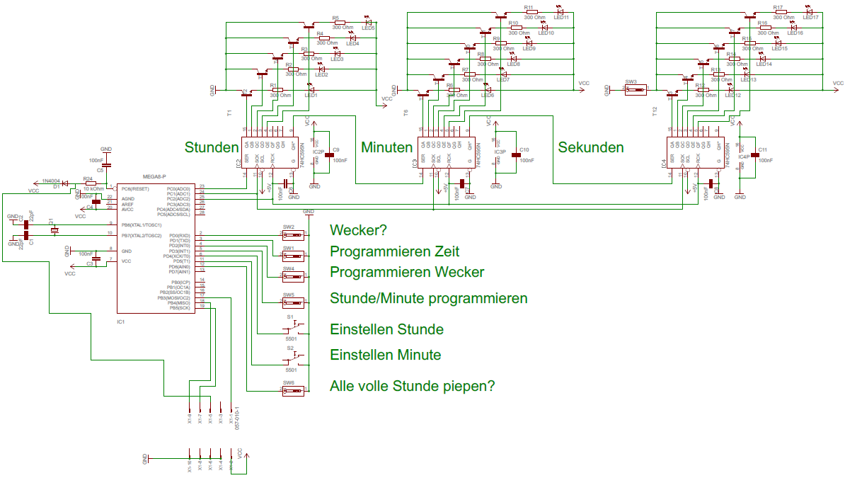

von Christian K. (terminus)
Karl heinz Buchegger wrote:
> Wozu die Diode?
Das stand so in der AVR-Checkliste
Die Knödel hatte ich wirklich vergessen.
Ich habe leider weder serielle noch parallele Anschlüsse an meinem
Rechner, daher muss ich alles über uSB machen und ich suche noch den
richtigen Adapter dafür.
Wo genau oben?
So, zunächste einmal danke für eure schnelle Hilfe!
Der neue Schaltplan ist im Anhang
MfG
Christian

von Johannes M. (johnny-m)
>> Wozu die Diode?
Du hattest die Diode aber verkehrt herum eingebaut. Um als Clampdiode
wirksam zu sein, muss die Kathode an VCC.
>> Wozu die Diode?
Wie gesagt: Über den Kondi kann man diskutieren.
Aber die Diode ist so, wie du sie hast keine Clamp Diode.
Bei dir hat sie keine Funktion, ausser die dass der Reset Pin nicht
seine vollen 5V erreichen wird.
> Wo genau oben?
Die Schieberegister.
Grundsätzlich ist es nie verkehrt, bei jedem digital-IC in der Nähe der
Versorgungsspannung 100nF vorzusehen.

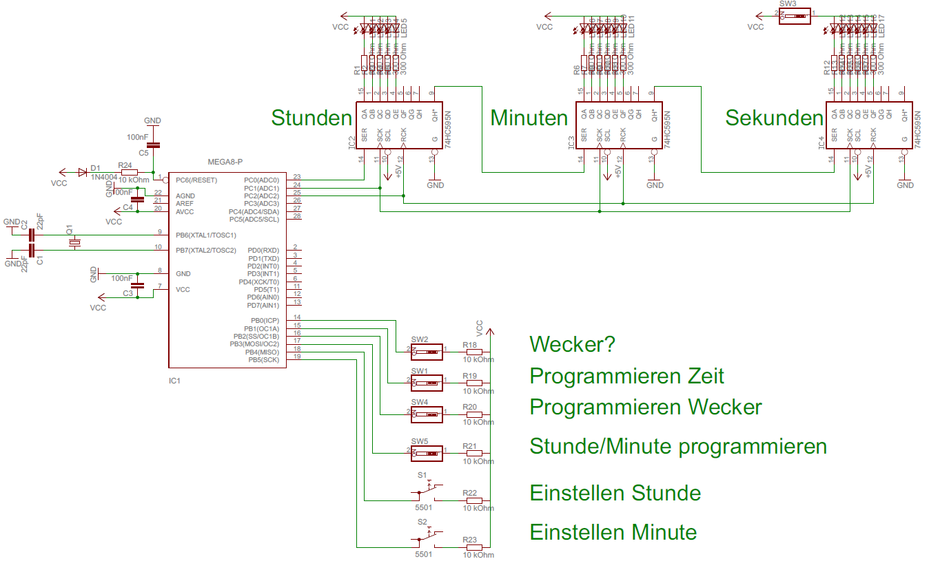

von Daniel G. (daniel-g)
Der ISP-Anschluss ist unabhängig von der Verbindung zum PC. Meist n
10-poliger Wannenstecker. Der ISP brauch aber die Anschlüsse MOSI, MISO,
SS und SCK. Und die hast du nun alle belegt. Kann man machen, musst du
aber nicht. Nimm lieber deine anderen freien Ports... ;)
von Die Fräse (Gast)
Falls Die Uhr tatsächlich mystisch abzulesen sein soll, ist binäre
Darstellung sicherlich ok. Ein wenig einfacher könnte es mit der Anzeige
im BCD-Format werden. Da könnte die Uhrzeit sogar ins Auge stechen.
Den Reset würde ich einfach mit High verbinden, da Du beim ATmega8 die
Brownout-Schaltung einschalten kannst. Dann braucht es das RC-Gedöhns,
das eh nicht richtig funktioniert, nicht mehr.
Fairerweise muss man aber auch sagen, dass es da verschiedene Anschlüsse
gibt.
Guter Einwand!
Kondi weglassen: OK
Widerstand weglassen: Nicht OK. Da freut sich sonst der ISP Programmer
gar nicht drüber.
von Gast (Gast)
Laut Datenblatt vom 74HC595N sollte Vcc an Pin 16 und GND an Pin 8
sein?!
> gibt.
Stimmt, ist mir auch schon aufgefallen. :)
> Guter Einwand!
Danke. :) Bin selbst noch Anfänger, und freu mich natürlich, wenn ich
jetzt schon anderen helfen kann. :)
> sein?!
Es hat auch niemand etwas anderes behauptet. Der OP hat die
Versorgungsanschlüsse der 595er schlicht noch gar nicht "eingebaut"! Die
müssen nämlich separat eingefügt werden...
Aber in dem Zusammenhang ein durchaus sinnvoller Hinweis. Ohne die Pins
geht nämlich gar nix.

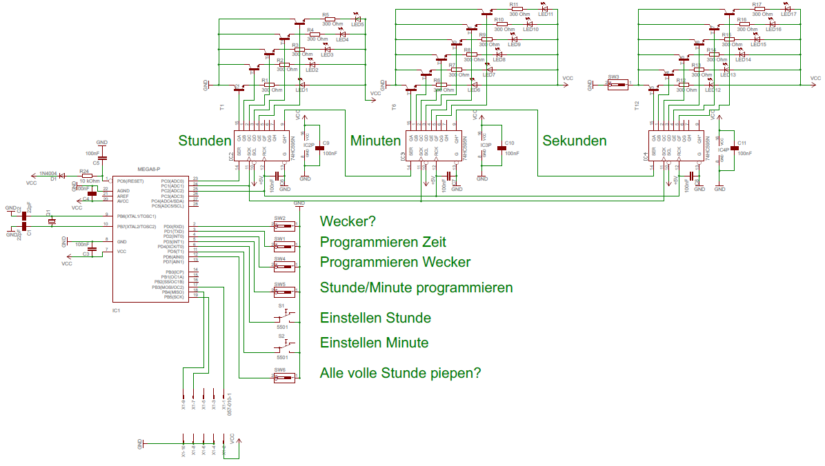

von Johann L. (gjlayde) Benutzerseite
Zu den Port-Expandern:
Warum verwendest du nicht die Hardware-SPI:
SER = ATmega8.MOSI
SCK = ATmega8.SCK
RCK = Irgendein Port, es bietet sich SS an (muss dann OUT sein!)
G   = ARmega8.PWM zum Dimmen
Hardware-SPI macht die Programmierung einfacher und die Ausgabe
schneller. Das einzige, worauf zu achten ist, ist daß zB G einen Pullup
oder so bekommt, um beim ISP-Proggen ein Floaten und damit Flattern der
Expander-Ausgänge zu vermeiden, u.U auch an RCK ein Pullup/down je nach
Erfordernis.
Daß MISO/MOSI/SCK auch für ISP verwendet werden stört nicht. Ansonsten
wären diese Ports doch ungenutzt, wär doch schade.
>>> sein?!
>> Also im Datasheet zum ATmega8 von ATMEL ist Pin 7 VCC und 8 GND
> Es geht hier nicht um die Anschlüsse des ATMega8, sondern um die des
> HC595! Und die hast Du schlicht und ergreifend vergessen...
Da muss ich noch mal genau nach gucken. Eagle hat mir das so ausgegeben
und ich hab das im Eifer des Gefechtes nicht überprüft, da bin ich aber
dran
>SER = ATmega8.MOSI
>SCK = ATmega8.SCK
>Erfordernis.
Weiter oben wurde gesagt, dass ich MISO, MOSI und SCK für die ISP
brauche die ich noch nicht drin habe, daher sind die noch frei.
Frage am Rande:
Johannes M. wrote:
> Die 10-poligen Wannenstecker sind z.B. in con-panduit.
Gibt es eigentlich irgendwo ein Auflistung, wo die gängigsten Bauteile
in welcher Bibliothek stecken? Ist manchmal gar nicht so einfach, die zu
finden, gerade als Anfänger.
So... die ISP ist jetzt dran, ich hoffe ich hab sie richtig gemacht.
Weiss jemand, wo ich einen USB-Adapter (den Lötplan, nicht wo ich einen
kaufen kann) herbekomme?
Nein, die RESET Leitung fehlt.
Axel

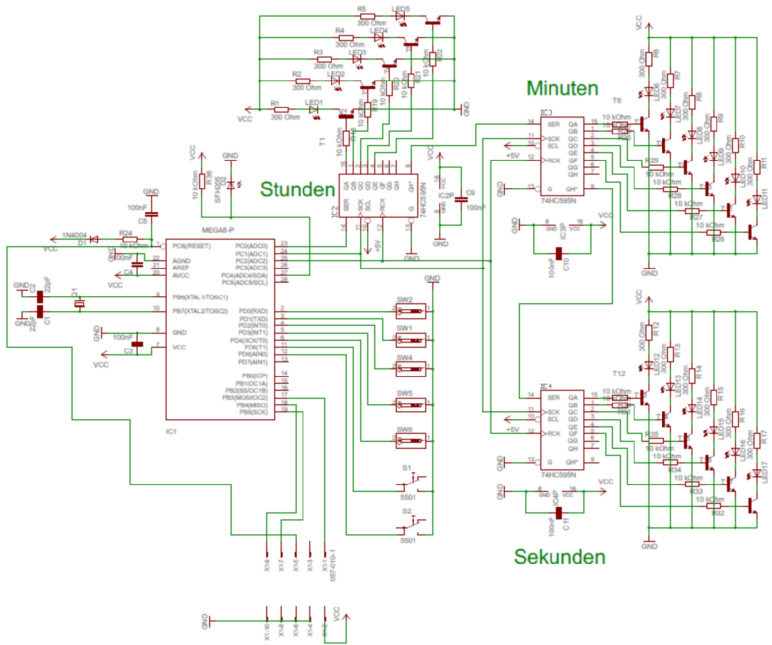

Folgende Änderungen habe ich vorgenommen:
Ich habe an die Ausgänge der Schieberegister Transistoren angeschlossen,
da ich ultra helle LEDs verwenden will und dafür die Spannung die die
Register hergeben nicht ausreicht.
Wenn ich mich nicht geirrt habe sind die richtig geschaltet (bitte
prüfen):
Basis ist an den Ausgang des Registers, Collector an den GND und Emitter
über Widerstand und LED an VCC angeschlossen.
Soweit erst einmal danke an euch alle für eure Hilfe, ihr seid
unbezahlbar!

RESET-Leitung wird zwischen R24 und D1 angelegt und führt zu Pin 5 auf
dem Wannenstecker.
Die RESET-Beschaltung sieht seltsam aus...
Versuchst du sowas zu machen wie in der RESET-Beschaltung in der Schalte
anbei?
Johann
Nicht nur seltsam, sondern falsch. Das geht beim Programmieren schief...
Der RESET muss direkt (niederohmig) zur Programmierschnittstelle
geführt werden. Hier ist aber der Pull-Up dazwischen.
Der Schaltplan ist übrigens immer noch optisch katastrophal! Warum
machst Du Deine Beschriftungen so irrsinnig groß und dafür die Bauteile
und ihre Beschriftung so klein?
Außerdem solltest Du für Verbindungen Net benutzen und nicht Wire.
Mit Net werden nämlich automatisch die Verbindungsstellen (Junctions)
gesetzt.
Was ist eigentlich der Sinn von SW3?
Wie wirst du eigentlich die Stromversorgung machen? Batterien? Netzteil?
Lass doch die dämlich Diode am Resetpin weg. In deiner Schaltung treibt
sich nirgendwo was größeres als 5V rum. Der Reset-Eingang kann gar
nichts größeres als 5V abkriegen und daher kann der µC überhaupt nicht
in den High-Voltage Modus fallen. Du musst dich nicht gegen etwas
absichern, was überhaupt nicht auftreten kann, weil die Voraussetzungen
nicht gegeben sind. So wie du die Diode da jetzt drinnen hast ist sie
sowieso falsch und wird dazu führen, dass dein µC ständig im Reset
hängt.
Das die ISP-Reset-Beschaltung grundsätzlich falsch ist, wurde ja schon
gesagt. Die Leitung vom Wannenstecker muss auf die andere Seite vom
Widerstand. Der ISP-Programmer zieht diese Leitung auf Masse, wenn er
programmiert. So wie du das jetzt hast (die Diode mal weggedacht), führt
das dazu, dass der ISP Programmer versucht die Versorgungsspannung auf
Masse zu ziehen, was er nicht schaffen wird. Manche bezeichnen sowas
dann auch als Kurzschluss.

Christian Kehe (terminus)
Datum: 12.02.2009 21:04
Klappt das so,wie du die Treiber Transistoren angeschlossen Hast?!

Hmm. Das Bedienkonzept ist mir noch nicht 100% klar.
Auf den Schalter "Stunden/Minuten programmieren" kann ich mir noch
überhaupt keinen Reim machen. Wozu brauchst du den? Du hast doch 2
Taster für "Einstellen Stunden" und "Einstellen Minuten".
von Uwe (Gast)
Salve Leute,
der alte Mann Juppi hat offenbar nicht unrecht, wenn er Fragt :
bezieht sich wohl auf Christian Kehe's
Posting.(Schaltplan_Bin_ruhr_v7.png)
Hmm... die Kollektoren auf Ground, die Emitter auf Vcc ?
Ich denke, umgekehrt wird ein Schuh draus. Die LED's im Kollektor-Zweig
unterbringen ebenso die Vorwiderstände.
Gruss Uwe
Das ist in der Tat falsch.
SW3 hängt an der Masse für die Transistoren, mit denen die
Sekunden-LED's versorgt werden. Die Sekunden möchte ich aber opional
ausschalten können, daher ist der Schalter da.
Sowohl als auch. Ich hab vor, die Stromversorgung sowohl über Batterie
als auch über Netzteil zu sichern um das gesamte Modul zum Einen zu
Hause als auch unterwegs betreiben zu können.
Den Reset-Pin werde ich nachher korrigieren.
In der Tat, da hab ich einen Denkfehler gemacht. Ich hatte eigentlich
vor wenn ich im Programmiermodus befinde mit einem Schalter umzuschalten
ob ich Stunde oder Minute programmieren will. Dann habe ich mich aber
entschlossen jeweils einen Schalter für Stunde und Minute einzufügen um
mir ein wenig Arbeit beim programmieren zu ersparen.
An der Stelle war ich mir nicht mehr sicher wie genau das mit den
Transistoren ist. Kann sein, dass ich da die technische Stromrichtung
und die Elektronenflussrichtung vertauscht habe.
Den Fehler würde ich beheben, wenn ich die Widerstände samt LEDs an den
Collector statt an den Emitter packen würde, oder?

Ich bin mir da nicht ganz sicher, ich weiss aber, dass sie hinter dem
HC595 nicht betrieben werden können da der nicht genug ausgibt, daher
die Transistoren.
>Schliess den 595 dann an die hardware-spi pins an, Die Ansteuerung der
>595 ist zwar auch in Software nicht soooo schwer, aber wozu? Wenn es
>doch auch in Hardware geht.
Dafür reichen meine Pins nicht.
>G würde ich dann noch an einen Hardware PWM ausgang legen, damit kannst
>du das ganze dann noch dimmen.
Dimmen ist nicht notwendig.
Nicht das das jetzt einen Schalter sparen würde. Aber warum kann das der
Mega8 nicht übernehmen? Einfach für die Sekunden nichts ausgeben und du
hast denselben Effekt.
Generell ist es keine sehr gute Idee, Schaltungsteile in der Luft hängen
zu lassen (also keine [indirekte] Verbdinung zu entweder Vcc oder Gnd)
Gut. Dann kannst du den jetzt freien Schalter ja gleich für 'Sekunden
nicht anzeigen' benutzen :-)

@Christian
hab mal ein Bildchen angehängt, so etwa könnte es funktionieren. Den
Wert des Widerstandes musst du natürlich an deine Erfordernisse
anpassen.
Guten Hunger
Uwe
>anpassen.
Danke dafür.
Ich wollte jetzt noch nen Lautsprecher anschließen für den Stundenpiep
und den Wecker.
Wie genau muss ich den schalten?
> und den Wecker.
Im Prinzip genau gleich anstelle der LED+Vorswiderstand.
Du solltest aber durchrechnen, ob der Transi das überhaupt schafft.
Ich würd dem Transi übrigens einen Basiswiderstand verpassen.
http://www.mikrocontroller.net/articles/Transistor
von Uwe (Gast)
@ Christian:
Widerstand und Led entfernen, dafür Lautsprecher rein und fertig.
Eventuell Basis-Vorwiderstand einfügen, sonst fällst du jede Stunde aus
dem Bett weil deine Uhr dich anschreit ...
Viel Spass beim Basteln !
Uwe wrote:
> Wird Zeit, das der Feierabend naht ...
Yep, denn es fehlt noch der Basiswiderstand. Sonst qualmt es.

>>Wieviel strom brauchen deine ultra-hellen Leds denn? die HC595 können
>>max 20mA pro Ausgang und jeweils 75mA insgesamt source/sink, also kannst
>>du theoretisch maximal 150mA damit fliessen lassen (über ein paar
>>Schaltungstricks).
>die Transistoren.
Was willst du da bauen? Binäruhr für einen Kirchturm? ;)
Also bei den "normalen" 20mA pro Led, und maximal 6 Leds die du aktuell
hast, kommst du bei 120mA raus, die du mit ein wenig Logik auf 3*20mA
gegen GND und 3*20mA gegen VCC aufteilen kannst. Das schafft der 595
eigentlich problemlos, und du sparst dir damit die ganzen Transistoren.
Die könntest du dann sinnvoller für Multiplexing einsetzen und dir damit
die anderen 595 sparen.
Dafür brauchst du genausoviele Pins. ;)

So...
hab den Schaltplan ein wenig geändert.
Der Reset-Pin sollte nun richtig angeschlossen sein.
Wenn ich mich nicht (wiedermal ;)) geirrt habe ist die Photodiode
richtig drinne, ich lasse mich aber gerne eines besseren belehren.
Die Kondensatoren zwischen Pin 12 und 13 an den 595 sind weg und die
595s für Minuten und Sekunden sind ein wenig gewandert, dieser Schritt
ist allerdings rein kosmetischer Natur.
Und die Beschaltung der Transistoren nach den 595ern hat sich ebenfalls
geändert, der Basiswiderstand beträgt 10kOhm.
Ich habe an Port C den 3. Pin absichtlich frei gelassen, er soll später
an den G-Pin der 595s.
> So...
Der RESET stimmt immer noch nicht. Und wenn du Grafiken machen würdest
wie in
http://www.mikrocontroller.net/attachment/46366/schalt-display.png
dann könnte man womöglich sogar was lesen...nebenbei ist der lesbare 10x
kleiner als der schummrige.
Johann
von Michael Wilhelm (Gast)
Die Beschaltung der Fotodiode ist falsch. Die geben in der Regel nur
wenige nA/lx ab. Besser einen OP mit FET-Eingang vorschalten und
verstärken. Oder was für einen Typ willst du einsetzen?
MW
von Eddy C. (chrisi)
Jetzt mal ehrlich, die LED-Treiber sind zwar lehrbuchmäßig aber
überflüssig wie ein Kropf. Vorwiderstand 300Ω gibt ca. 10mA, das packen
die HCs locker.
> die HCs locker.
Eigentlich schon, aber ich mach das lieber so, ist mein Wunsch ;-)
@Johann:
Ich hoffe der Schaltplan ist nun besser lesbar!
von Nico (Gast)
Du hast zwei unterschiedlichen netzen den selben Namen gegeben (SCK)
einmal am ISP und einmal für die 595er.
Ich weiss, ich habe hinter den Schieberegistern auch dieselben.
Habs aber trotzdem korrigiert.
von Tim R. (mugen)
Bin ich der einzige, der den Schaltplan sehr wuselig findet?
Außerdem braucht man keine Transistoren für die Ansteuerung der LEDs.
Wir benutzen HCT, die maximal 4mA pro Ausgang können. Mit den richtigen
LEDs (und das sind eigentlich heute alle gängigen SMD LEDs) ist eine
ausreichende Helligkeit gegeben. Selbst die billigsten roten Reichelt
LEDs(1206) sind hell genug.
Wie bereits oben beschrieben möchte ich aber ultra helle LEDs verwenden
Neue Beschaltung des ISP bzw. des RESET-Pins
von DRJ (Gast)
Der RESET-Pin ist direkt mit GND verbunden!
Damn it, stimmt!
Da muss noch ein Schalter zwischen!
Aber im Prinzip (man denke sich jetzt den Schalter bitte) ist der ISP
doch jetzt richtig angeschlossen, oder?
http://www.mikrocontroller.net/articles/Bild:Avr-schaltplan-1.gif
Da sehe ich nirgends einen Schalter, und das funktioniert auch ganz
hervorragend.... ;)
Oder möchtest du einen Reset-Taster in deiner Schaltung haben, um den
Controller zurücksetzen zu können, ohne das die Spannungsversorgung
abgetrennt wird?
