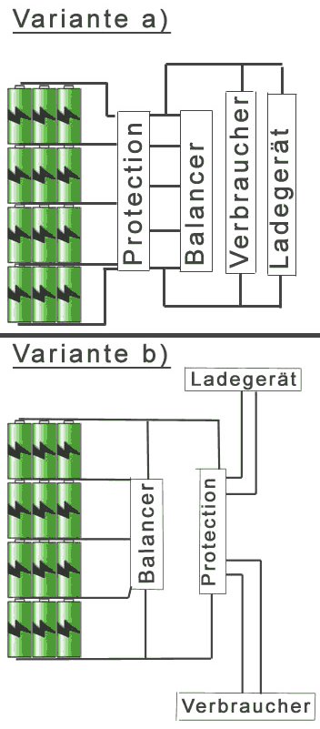

Ich sehe im Prinzip zwei Möglichkeiten:
a) Analog zu den 5 Leitungen aus dem Pack gibt es 5 Ausgänge an der
Schaltung, die universell einsetzbar sind. Als Konsequenz müsste die
Stromflussrichtung gesteuert werden, was durch zu und abschalten von
Diodenstrecken zu lösen wäre. Es werden 10 Leistungsdioden notwendig.
Probleme sehe ich hier dabei, dass die abfallende Spannung am Ende
meinem Verbraucher fehlen könnte.
b) Die Schaltung bietet für jeden Anwendungsfall eigene Ausgänge. So
wird das Ladegerät an einen anderen Anschluss als der Verbraucher
angeschlossen. Die Schaltung schafft dann für die jeweiligen Anschlüsse
eine leitende Verbindung zum Pack oder eben nicht.
Eine Sonderstellung nimmt hier der Balancer ein. Hier muss man dann wohl
davon ausgehen, dass er dem Pack nicht schaden kann und ihn immer direkt
verbunden lassen.
c) Hier könnte deine Idee stehen =)
ehrlich gesagt bin ich mit der konkreten Realisierung ziemlich
aufgeschmissen. Aber vielleicht fällt euch ja etwas dazu ein?

#1146003
Hmm... sooviele Wünsche auf einmal...
Strombegrenzung (6A) würde ich über eine normale Sicherung machen. Wenn
die auslöst, ist eh etwas anderes kaputt, und man sollte vor dem
Wiedereinschalten sowieseo nochmal alles checken.
Balancer evtl mit LM3420 ö.Ä. der hat dann aber schon einen
Eigenverbrauch von ~100µA, hier lohnt sich also ein bischen Suche, obs
was sparsameres gibt.
Wenn die Balancer dauerhaft an den Zellen bleiben, erledigen die auch
gleich den Überspannungsschutz mit.
Für den Tiefentladeschutz würde ich nur die Gesamtspannung überwachen,
und das Entlade-Ende weiter oben ansetzen, z.B. bei 3.2V/Zelle. Kommt
auch der Akku-Lebensdauer zugute, wenn die nicht immer bis auf den
letzten Tropfen ausgequetscht werden.
Gast #1146045
Also wenn ich deine Wuensch so lese beschreibst du im Prinzip
eines der ganz normalen ueblichen Standard-ICs wie sie in jedem
Akku verwendet werden. Als einzigen Unterschied vermag ich
nur zu erkennen das deine Mindestspannung hoeher ist als
normalerweise ueblich.
Allerdings habe ich schon Datenblaetter gesehen wo die Hersteller
von ihrem IC locker 20Typen im Datenblatt gelistet hatten die sich
nur durch einen Buchstaben an der Typbezeichnung unterschieden und
wo der Unterschied gerade in unterschiedlichen Spannungen fuer
die Abschaltung lagen.
Lediglich fuer deinen Vorwarnausgang wirst du dir dann noch was
extra basteln muessen. Sollte aber wohl kein Problem sein.
Die Absicherung gegen Ueberstrom erfolgt bei den Teilen indem sie
den Spannungsabfall am Mosfet messen mit dem abgeschaltet wird.
Das kannst du also durch Wahl des Mosfet mit einer gewissen Toleranz
einstellen.
Olaf
