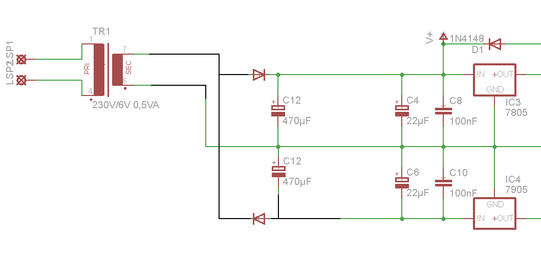

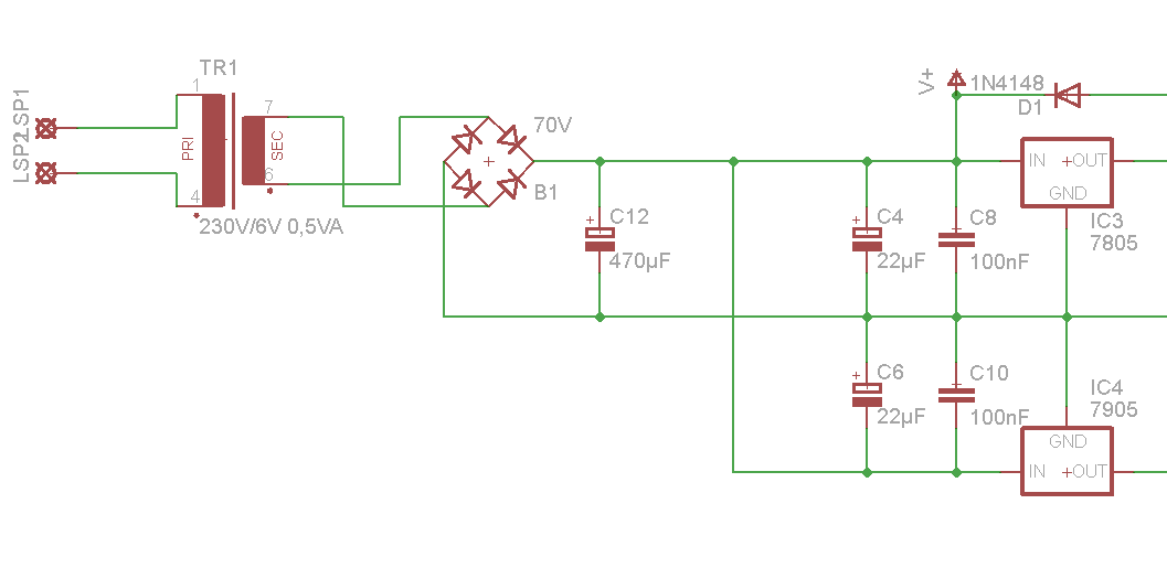

Hallo, ich hab ein großes Problem. Ich will für meine Platine +/- 5V erzeugen. Dazu hab ich einen Trafo mit 230V/6V -> Gleichrichter und jeweils einen 7805/7905 hergenommen. Jetzt hab ich das Datenblatt vom 7905 leider nur fahrlässig gelesen und hab irgendwo etwas von Vi = 8V - 20V gelesen. Also hab ich den 7905 eine positive Vi gegeben. Schaltplan im Anhang. Jetzt hab ich durch Zufall gelesen, dass es nur mit negativer Eingangspannung funktioniert. Da die Platine schon vollständig (bis auf den 7905) aufgebaut ist, will ich die natürlich nicht nochmal ätzen. Kann ich jetzt den Trafo gegen einen 230V/12V tauschen und den Minus von Gleichrichter mit den 7905 verbinden. Dann würde aber meine Masse quasie in der Luft hängen. Heißt das, dass ich einen Trafo mit Mittelabgriff brauch? gruß michi PS: Ich weiß, dass die Vi für die Festpannungsregler relativ knapp bemessen ist. Kommen aber trotzdem 4,9 Volt raus.
brauch?
ja.

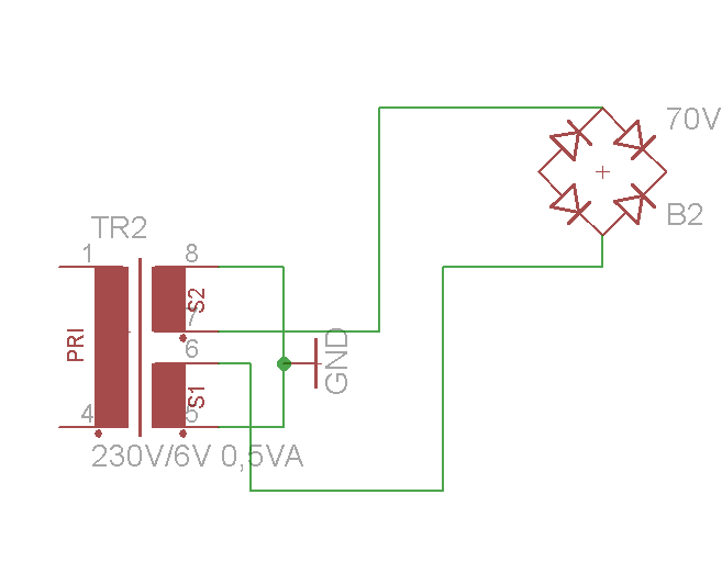

kann man den Mittelabgriff auch außen realisieren? Siehe Zeichnung.
#1145829
> Ich weiß, dass die Vi für die Festpannungsregler relativ knapp > bemessen ist. Kommen aber trotzdem 4,9 Volt raus. schon... aber hast du dir mal mit einem Scope die Ausgangsspannung bei Belastung angeschaut?
nein, aber zum glück brauch ich ja jetzt eh nen anderen Trafo. Sprich 2x9 Volt hätte ich jetzt genommen.
#1145837
wenn der Wicklungssinn des Trafos wie gezeichnet ist, schon... Aber warum sollte man das machen wollen?
Richtig, normalerweise verbindet man die Pins 6+7 in der Mitte, legt die
an GND, und greift die Spannungen aussen ab.
weil ich mir dann leichter auf meiner bereits hergestellten Platine tue. Kannst du das mit dem Wicklungssinn bitte etwas ausführen?

Ja. Geht auch mit 2 Trafos. Geht auch ohne Mittelanzapfung mit 2 mal einweg Gleichrichtung.

Die Punkte an den Wicklungen in deinem Stromlaufplan geben den Wicklungsanfang und damit den Wicklungssinn an.

http://upload.wikimedia.org/wikipedia/de/3/3e/Delonschaltung_ani.gif Eventuel ist aber nicht sonderlich belastbar das ganze
Michael S. wrote:
> eventuell wenn man + und - vertauscht?
Wo? Am 7905?
Dann fliegt er dir um die Ohren.
Gewöhn dich daran. Da hast zu früh geätzt. Mach eine neue, korrigierte
Platine und gut ists. Du kannst ja auch ein Stück Streifenrasterplatine
nehmen, wenn du nicht ätzen willst. Für die paar Bauteile ist das kein
Problem.
Das wäre eine Möglichkeit (siehe Anhang) Gruß Daniel

Wozu die Kondensatorkaskade? Wenn der 470er dicht genug am Regler sitzt, dann ist sogar der 100nF nicht zwingend. Der 22er ist aber völlig sinnlos.

wie hoch soll denn der Laststrom werden?
Mit dieser Schaltung als "Daumenwert: 2500uF/A. Denn der Kondensator wird nur in jeder 2. Habwelle nachgeladen (alle 20ms). Also bei 470uf sind so 200...250 mA vernünftig. hth, Andrew
#1146409
aber nicht bei einem Trafo mit 6V sek. und 7805/7905...
Vielleicht sollte auch noch erwähnt werden, dass der 7905 eine andere Pinbelegung hat wie der 7805. Wenn ich mir den Schaltplan so ansehe, scheint das 7905-Symbol das vom 7805 zu sein, sonst stünde da -OUT und nicht +OUT...
