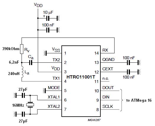

Bin nun schon seit ner guten Ewigkeit an meinem RFID-Projekt -.-
Folgender Aufbau:
Antennenschwingkreis aus einem selbstgewickelten Kupferdraht
(Rechteckform, 4.7cm x 3.5cm, 240uH) und einem Polystyrolkondensator
(6,2nF). Spule geht leider nicht grösser, da das Gehäuse bereits
vorgegeben ist. Das Highlight ist natürlich noch der Abstand zu einem
Blech: ~3mm. Geht leider auch nicht anders, Kunde sei Dank.
Nun, nach langem umherprobieren hab ich es nun zum Laufen gebracht,
zumindest bis ungefähr 3cm Reichweite. Als Tag verwende ich ein EM4450
(125kHz). Die Daten des HTRC werden an einen ATMega16 Prozessor
weitergegeben und dort (provisorisch) via SPI-Bus ans HyperTerminal
ausgegeben.
Der Schwingkreis ist einigermassen gut eingestellt, die "Schaltspitzen"
liegen jedenfalls exakt auf dem Maximum der Amplitude (auch wenn diese
mit ~120Vpp relativ gering ist).
Desweiteren soll man ja bei der Messung der Phasenverschiebung eine
Konstante festlegen, welche auf verschiedene Wege bestimmt werden kann.
Da die Methode via MODE-Pin bei mir nicht richtig funktioniert, lese ich
die Daten nun normal aus und messe jeweils mit dem Tag die erreichbare
Lesereichweite. Interessanterweise krieg ich es im Moment nicht weiter
als 3cm, d.h. die "Kurvenform" der Distanzmesswerte sehen ungefähr aus
wie ein gleichgerichteter Sinus mit abgeschnittener Spitze. Ich erhalte
jeweils für mehrere Messwerte in einem Bereich (bspw. 0x54...0x64) genau
die gleiche Distanz, obwohl ich doch eigentlich irgendwo ein absolutes
Maximum erreichen sollte.
Ich weiss, dass ich mit einer etwas grösseren selbstgewickelten Spule
bis zu 5cm Reichweite erhalten habe..
Weiss jemand, woran das liegen könnte? Müsste man da Hardwaretechnisch
noch etwas beifügen/korrigieren/ändern?
Anbei wäre noch das Schema meines HTRC-Teils..
Korrigiere:
Eher wie ein Rechteck, der zwischen 0cm und 2,7-2,9cm pendelt -.-
