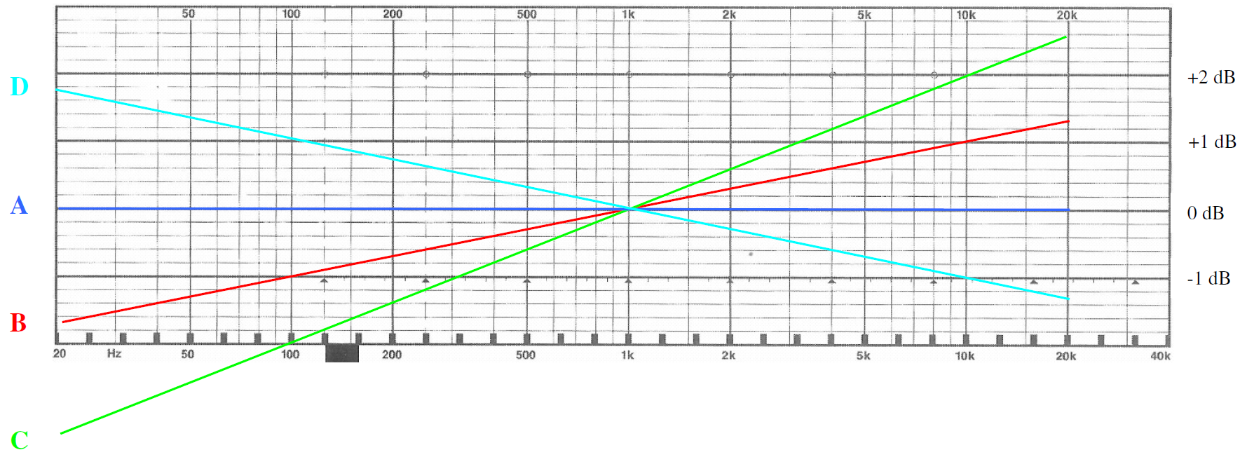

ich habe einen ADAU1701 DSP und soll folgende Filterfunktion darstellen.
Ähnlich dem Drehpunkt einer Waage gibt es hier eine Frequenz, die bei
allen Kurven die gleiche Verstärkung erfährt (1kHz / 0dB).
Zusätzlich sollen Kurven mit -1,+1,+3 db/Dekade eingestellt werden.
Siehe Kurven im Anhang.
Ich habe noch zwei IIR Filter frei.
Habt Ihr einen Idee, was das für eine Formel ist.
Danke
Ein gewöhnlicher RC-Tiefpass oder Hochpass hat nun mal 6dB/Oktave oder
20 dB/Dekade, das läßt sich nicht einfach reduzieren. Die analogen
Filter für "rosa Rauschen" sehen etwas komplizierter aus, die sollen
3dB/Oktave machen.
Automatisch geht mit yulewalk auch nichts, um die Schräge zu ändern
müssen alle Koeffizienten geändert werden.
