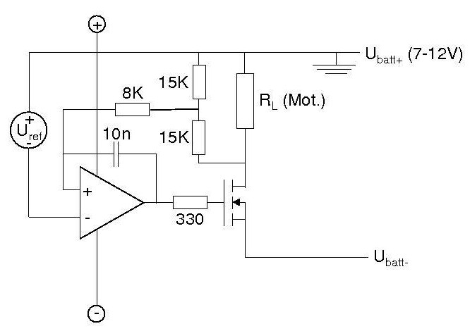

Hallo Zusammen, zunächts mal DANKE für eure Meldungen. :-) @Andrew: meinst du das Ding für 99,- EUR? Uff.... das ist jenseits von gut und böse... eigentlich braucht man ja nur nen LeistungsTransistor/FET + ein paar Ops, Rs, Cs + natürlich die richtige Schaltung :-), geht ganz sicher unter 10 EUR... (das teure Zeugs wie Netzteil, Gehäuse, Stecker, LCD-Displays, Schutzschaltungen, etc, brauche ich ja nicht). @Gast: ich brauche es leider geregelt. An ein ATnetzteil hatte ich auch mal kurz gedacht, um wenigstens den Trafo zu sparen, aber dann ist mir die Idee mit den Akkus gekommen, und die geht gut. @Hans: Hallo, hallo, da kommen wir der Sache schon näher... Danke für diesen Hinweis. Ist der LM338 schon ein älteres Model, scheint jedenfalls gar nicht so einfach zu bekommen zu sein (habe nur Reichelt, für 4 EUR gefunden)? Ich habe heute mal ein bischen mit dem IRF1404 rumgespielt (HexFET, 40V, 202A, 333W, 0.004 Ohm, 3 EUR), weil ich mir den um etwas am Heli umzubauen eh gekauft hatte. Der steckt das echt locker weg, nun müsste man nur noch etwas geregelt bekommen. Wie sieht den eine Linearspannungsregelschaltung mit nem HEXFET wie dem IRF1404 aus? Nochmals Danke und Ciao, Olli

Hat sich noch keiner erbarmt, einen Schaltplan zu zeichnen? Hier mal ein Beispiel... LM741, wie oben vorgeschlagen, eignet sich nicht, da der eine negative Versorgungsspannung benötigt, deshalb der Single-Supply LM358. 2N3055 weil ich von dem noch einige fix und fertig auf Kühlprofilen verschraubt rumliegen hab. Jeder andere Leistungs-Transistor tuts genauso. Statt dem BC547 besser einen anderen NPN nehmen, der dann auch genug Basis-Strom in den 2N3055 reinprügeln kann. BC337 oder BD139 wären Kandidaten. Und statt dem 2k Widerstand wär natürlich ein Poti sinnvoll, um auch was einstellen zu können.
Und noch ne Zenerdiode um die Referenzspannung am Poti einzustellen. Die Akkus entladen sich ja mit der Zeit.

Hi Ernst ""LM741, wie oben vorgeschlagen, eignet sich nicht, da der eine negative Versorgungsspannung benötigt, deshalb der Single-Supply LM358."" Das wirst du kaum aufrecht erhalten wollen. Der LM358 ist im Endeffekt 2x741 in einem Gehäuse mit vergleichbaren Daten. http://pdf1.alldatasheet.com/datasheet-pdf/view/3067/MOTOROLA/LM358.html Der 358 kann split-load oder mit einer Vcc betrieben werden wie auch der 741.
Ernst Bachmann wrote: > Hat sich noch keiner erbarmt, einen Schaltplan zu zeichnen? > Hier mal ein Beispiel... Das gleich abbrennt ;-) > ... > Statt dem BC547 besser einen anderen NPN nehmen, der dann auch genug > Basis-Strom in den 2N3055 reinprügeln kann. BC337 oder BD139 wären > Kandidaten. Weder BC547 noch BC337 sind geeignet. Schau Dir mal das Ptot an das hier auftritt. Bzw. rechne es aus. Das liegt WEIT über den Daten die diese Typen können. Diese Transistoren versterben bei wenigen Ampere Last. BD139 geht mit Einschränkungen (die wenigen Watt Ptot sind schnell erreicht). Der kluge Mensch nimmt 2N4922 oder gleich BUZ21 Kühlkörper nicht vergessen. > > Und statt dem 2k Widerstand wär natürlich ein Poti sinnvoll, um auch was > einstellen zu können. Das ist allerdings wahr. Ein kleiner aber evtl. wesentlicher Punkt auf den ich Euch hinweisen möchte weils bisher keiner bemerkt hat:: Der TE fragte nach Spannungsquelle. Ernst'S Schaltung ist ein Stromquelle, bzw. korrekterweise läuft das Ding unter der Bezeichnung Stromsenke oder elektronische Last. Nur für's Protokoll ;-P hth, Andrew
Oliver W. wrote: > ich mags nicht glauben dass der 3055 heute > immer noch die erste Wahl sein sollte Das Hauptproblem hat sich seit damals nicht wesentlich verändert: Es ist heute noch genauso schwierig, bei kleinen Gehäusen viel Leistung in den Kühlkörper zu kriegen. ohne über dem Wärmewiderstand zwischen Sperrschicht und Kühlkörper allzu viel Grad zu verlieren. Folglich sind die Lösungen heute nicht viel anders als damals, solange man nicht auf andere Prinzipien wie Schaltregler geht. Und der so ziemlich einzige Vorteil von MOSFETs ist an dieser Stelle der fehlende 2. Durchbruch.
A. K. wrote: > .... Und der so ziemlich einzige > Vorteil von MOSFETs ist an dieser Stelle der fehlende 2. Durchbruch. sowie (nahezu) leistungslose Steuerung und einfachere Parallelschaltbarkeit als die BPTs. Womit wir schon 3 Vorteile haben. Andrew
Exe wrote: > Das wirst du kaum aufrecht erhalten wollen. Der LM358 ist im Endeffekt > 2x741 in einem Gehäuse mit vergleichbaren Daten. Bei einer Single-Supply von nur 12V liegt der Ausgang vom 741 zwischen 5V und 7V (Worst-Case Angaben aus dem Datenblatt) d.H. der 741 kommt mit seinem Ausgang garnicht nah genug an seine Negative Betriebsspannung ran, um die Transistoren auszuschalten. => Ungeeignet. Und auch die Spannungen am Eingang müssen so ca. 2V Abstand von der Betriebsspannung haben, d.H. mit einem 0.1Ohm Shunt geht da garnix, der Shunt müsste eher so im Bereich 2Ohm liegen, damit man noch 1A als Minimalstrom einstellen kann. Beide Einschränkungen treffen auf den LM358 nicht zu. Andrew Taylor wrote: > Weder BC547 noch BC337 sind geeignet. Schau Dir mal das Ptot an das > hier auftritt. Bzw. rechne es aus. Das liegt WEIT über den Daten die > diese Typen können. Diese Transistoren versterben bei wenigen Ampere > Last. > > BD139 geht mit Einschränkungen (die wenigen Watt Ptot sind schnell > erreicht). Ups. Da hab ich die Verstärkung vom 2N3055 überschätzt... Sind etwa 2W die die erste Darlington-Stufe abführen muss. Statt den beiden einfach einen FET einsetzen geht genau so, z.B. den IRF1404, den der TE eh schon rumliegen hat. Ptot liegt dann überschlagsweise(*) bei <35W, könnte also mit vernünftigen Kühlkörper am TO-220 schon noch handhabbar sein. *) Der TE will ja nicht 12V * 6A komplett verbraten, sondern seinen Motor damit laufen lassen. Wenn man also davon ausgeht, dass die 6A die Nennstromaufnahme des Motors bei 12V sind, fällt bei der Maximal-Einstellung die geringste Verlustleistung ab. Am wärmsten wirds in der "Halbe Kraft vorraus"-Einstellung, wenn die Leistungsaufnahme des Motors gleich der Verlustleistung am FET ist.

Hallo Zusammen, @Exe: DANKE für die Erklärung. Da es klar ist das man immer einen "Schumelfaktor" bei den Datenblattwerten (und nicht nur bei Datenblättern... :-)) einrechnen muss schien es mir nur sinnvoll Datenblattwerte zu nennen da jeder zu seinen eigenen Schumelfaktoren tendiert, lustig das es beim Schumeln eine Systematik gibt... @Ernst, Alexander: Danke für den Schaltplan, aber den sieht man überall im Netz. Ist leider eine Stromquelle, für Transistoren, ähnliche Pläne habe ich auch für p-Kanal FETs gefunden. Warum ich nicht gleich drauf anspringe? Habe 4 gut klingene N-Kanal FETs hier liegen, und wollte eine Spannungsquelle... @AK: DANKE für diese Erklärung, habe ich noch nicht so gesehen, Widerstände schauen ja auch immer noch gleich aus... :-) Neben den genannten Vorteilen von FETs habe ich noch einen gefunden, low-drop. Es gibt also doch ein paar sehr gute Gründe für einen FET (ausser das einige bei mir rumliegen), was mich darin bestärkt die Finger vom 3055 zu lassen (sorry). @Andrew: was soll das? Lebt das Web nicht davon das viele Leute sich viel Mühe geben viel Information im Web zur Verfügung zu stellen? Was wäre Wikipedia Wert wenn da auf jeder Seite stehen würde "google es dir doch selbst"? Und ob ich meine dass Du mir einen Plan zeichnest den ich nur noch nachbauen muss? Die Werte etc kann ich mir noch austüfteln aber, ja, ein Schaltbild aus dem das Prinzip zu erkennen ist hätte ich mir schon erhofft. Jetzt habe ich heute abend einen entfernten Bekannten gefragt, und siehe da, nach kurzem Überlegen konnte er mir einen Hinweis geben in welche Richtung ich gehen soll. Aber das war halt vielleicht auch ein richtiger Experte und nicht nur ein Forumsexperte der sich über andere amüsiert... und Eiswasser geht übrigens nicht gut, ich sagte deionisiertes Wasser... Jedenfalls, jetzt habe ich mal eine Schaltung aufgebaut, siehe Anhang, weiss nicht ob die Sinn macht aber sie tut etwas was halbwegs so aussieht wie es gehört (aber leider noch nicht ganz). FET war der IRF1404, OP war ein TL072. Der kann nicht wie der LM358 an V- gehen, deswegen habe ich ihn für den Versuch an eine extra +-15V Versorgung angeschlossen, die Referenzspannung war auch noch einfach ein regelbares Netzteil, aber das alles ist ja nicht das Problem. Die Schaltung scheint zu regeln, allerdings ist zwischen den Eingängen am OP (U+ und U-) immer eine recht grosse Spannungsdifferenz, ohne RL ca. 4 V und mit dem Motor ca. ein paar 100 mV. Mit Motor ist auch die Lastausregelung nicht gerade berauschend. Naja, war ein Versuch... Ciao soweit, Olli
hups, das Bild ist verschwunden... aber hier nun...

Hi Ernst ""Bei einer Single-Supply von nur 12V liegt der Ausgang vom 741 zwischen 5V und 7V (Worst-Case Angaben aus dem Datenblatt) d.H. der 741 kommt mit seinem Ausgang garnicht nah genug an seine Negative Betriebsspannung ran, um die Transistoren auszuschalten. => Ungeeignet."" Das ist sooo nicht zutreffend was du da schreibst. Selbstverständlich hat jeder Op eine interne Sättigungsspannung der Ausgangstransistoren. Diese liegen aber so niedrig dass der 741 ohne weiteres mit EINER Spannung von bereits ca 8V, nicht nur 12V, betrieben werden kann. Hier ist der Beweis aus dem Originaldatenblatt des 7805. Unten bei den applications reinsehen und zustimmen wenn's auch schwer fällt. :-) http://pdf1.alldatasheet.com/datasheet-pdf/view/82833/FAIRCHILD/LM7805.html Die Sättigungsspannungen nach Vcc oder Masse mit einer Versorgung liegen niedrig genug um auch noch bei 8V Betriebsspannung ordnungsgemässen Betrieb zu gewährleisten. Erst bei einer Spannungsversorgung von unter 8V hat der 358 Vorteile da er bis 3V betrieben werden kann. Die Aussage zur "negativen Versorgungsspannung" kann so also nicht stehen bleiben. Obwohl deine Schaltung nicht das ist was der Frager braucht ist sie doch interessant als Stromquelle. Etwas anderes ist des Pudels Kern allerdings nur speziell für deine Schaltung. Selbst hier ist die Sättigungsspannung OHNE Bedeutung da auch ein 741 mit nachgeschaltetem Darlington die etwa 1.7V Sperrspannung des D erreicht nur: Der 358 hat die Eigenschaft dass seine EINGÄNGE bis knapp an die Betriebsspannungen heranreichen und das muss der Invertaleingang, der fast auf Null liegt, bei kleinem Ausgangsstrom - wie selbst bei 6A verkraften. Dies hat aber nichts mit der Eigenschaft des 741 zu tun nicht generell bei 8Vup arbeiten zu können. Das wurde von dir zwar korrekt angedeutet war aber nicht so klar erkennbar. Der BC könnte es gerade so packen da der 3055 bei 6A noch um die 15 hfe bringt und sein Ib dann knapp unter dem maximalen Ie des BCs liegt aber Andrew hat Recht. Zwischen den BC noch einen Kleinleistungs-TIP mit, sagen wir, Icmax von 4A und dann den Superdarlington an den Op. Auch ein Standarddarlington müht sich bei 6A bereits ab da die hfe so bei 1000 liegen wird. Der Ib wäre dann 6mA und die Ausgangsspannung des 358 ca 2.4V. Dies ist ein äquivalenter Rl am Op-Ausgang von 400Ohm. Zu wenig!

Hi Oliver Eine interessante Schaltung da die Rückführung ungewöhnlich über drain und den Nichtinvertaleingang erzielt wird. Die "normale" Schaltung wäre die Uref am Nichtinvertaleingang und die Gegenkopplung über den Invertaleingang an den Emitter eines Bipolars zu legen. Ob es geht musst du ausprobieren. Der liebe Andrew ist an sich immer hilfsbereit und so hat es mich doch etwas gewundert dass er diesmal eher harsch reagierte. Der meint es wohl nicht so. Die Schaltung vom Ernst ist zwar interessant aber nicht das was du willst.
Oliver W. wrote: > .. Habe 4 gut klingene N-Kanal FETs hier liegen, und wollte eine > Spannungsquelle... > > > Neben den genannten Vorteilen von FETs habe ich noch einen gefunden, > low-drop. Es gibt also doch ein paar sehr gute Gründe für einen FET > (ausser das einige bei mir rumliegen), was mich darin bestärkt die > Finger vom 3055 zu lassen (sorry). > > @Andrew: was soll das? Lebt das Web nicht davon das viele Leute sich > viel Mühe geben viel Information im Web zur Verfügung zu stellen? Was > wäre Wikipedia Wert wenn da auf jeder Seite stehen würde "google es dir > doch selbst"? Es würde uns ersparen ständig gleiche/ähnliche Anfragen hier zu beantworten. Zum Beispiel von Typen wie Dir. > ... Jetzt habe ich heute abend einen entfernten Bekannten gefragt, > und siehe da, nach kurzem Überlegen konnte er mir einen Hinweis geben in > welche Richtung ich gehen soll. Aber das war halt vielleicht auch ein > richtiger Experte und nicht nur ein Forumsexperte der sich über andere > amüsiert... > > Jedenfalls, jetzt habe ich mal eine Schaltung aufgebaut, siehe Anhang, > weiss nicht ob die Sinn macht aber sie tut etwas was halbwegs so > aussieht wie es gehört (aber leider noch nicht ganz). Tja, da siehst Du was Dein "richtiger Experte" kann. Besuch ihn einfach heute Abend nochmal. LOL ROTFL Sollen wir Dir hier sagen warum es nicht so funzt, oder möchtest Du noch ein bisserl selbst probieren? Ciao soweit, Andrew
Hallo Zusammen, @Exe: DANKE für deine Spannungslagenerklärung. @ExeII: genau mein "Problem", die von dir angedeutete Schaltung ist ja auch die die es überall zu googeln gibt, nur fürs "umgekehrte" finde ich nichts... @Andrew: ich versteh dich nicht. >Es würde uns ersparen ständig gleiche/ähnliche Anfragen hier zu >beantworten. Einfach ein link auf die entsprechenden Threads hätte mir völlig genügt! >Zum Beispiel von Typen wie Dir. Warum liest du eigentlich noch mit? >Tja, da siehst Du was Dein "richtiger Experte" kann. Besuch ihn einfach >heute Abend nochmal. Jetzt mach aber mal halblang. Dieser Experte hat mich in 2 Minuten erheblich weiter gebracht, das ist mal Fakt, das ich (noch) zu dumm bin was gescheites daraus zu machen ist mein Fehler, das ist auch Fakt, und das deine Hinweise bisher gar nichts gebracht haben, ist auch Fakt. Period. >Sollen wir Dir hier sagen warum es nicht so funzt, oder möchtest Du noch >ein bisserl selbst probieren? NATÜRLICH würde ich mich freuen hilfreiche Hinweise zu bekommen, aber ich würde mich AUCH freuen wenn das ohne dieses Gehabe geht. => again: was soll das? => lassen wir das. Ciao, Olli
