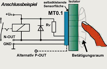

Ich habe mir einen kapazitiven Näherungstaster MT0.1P-NR von Edisen bei
Conrad (http://www.conrad.de/goto.php?artikel=700385) bestellt. Diesen
möchte ich an den digitalen Eingang einer USB-Relais-Karte (Velleman
K8055) anschließen.Leider haben ich noch Probleme mit einer
funktionierenden Verkabelung.
Ein zum Sensor-Taster gehöriges Anschlussbeispiel habe ich in den Anhang
gestellt.Sensor-Anschlüsse: U b +, N-Out und GND.
Kann mir jemand einen Schaltplan beschreiben?
Vielen Dank!
Hey danke für die Antworten!
Ich hatte den PullUp-Widerstand vergessen.
Würde der Taster auch noch bei 3V Versorgung funktionieren?!
Ich weiß im Datenblatt stehen 4.5V min,aber....
Welchen Widerstand sollte ich verbauen?
Irgendwie möchte es nicht funktionieren. :(
Das Minus-Kabel sitzt am Minus der Versorgung, das Plus-Kabel am Plus
der Versorgung und das OUT am digitalen Eingang des Boards. Der
Widerstand sitzt den Plus-Kabeln.
Wenn ich nun die Spannung messe:
Ohne Taster-Berührung liegt am OUT-Kabel eine Spannung von ca. 1,6V an.
Wenn ich den Taster nun berühre steigt die Spannung auf 5,XV.
Was mache ich falsch?
4,7kOhm.
Ich habe an einem anderen Eingang einen mechanischen Taster verbaut.
Dieser funktioniert und zieht das bei getrenntem Taster am Eingang
anliegende HIGH bei Schließung auf das Null vom GND.
Genau so soll der Näherungs-Sensor auch funktionieren, bekomm es nur
irgendwie nicht auf die Reihe.
Hallo Marco Schmidt ,würde bei ELV Berührungsloser Taster das Datenblatt
anschauen dort das Grundprinzip . Versorgungsspannung 4-20 Volt
Laststrom max 200mA .Deswegen die Größe  Rv abhängig von der UB+ .Der
Schalter gibt also eine Spannung aus die =UB+ Nout- und begrenzt vom RV
ist .Also eine Analoge Spannung.In Microcontroller Eingang als Analoge
größe (Spannung).

Ich habe mir den selben Näherungsschalter als N-MOS-open-drain - Taster
bestellt und siehe da, es funktioniert! Der Taster zieht selbst bei
einer Versorgungsspannung von 3V den digitalen Eingang des Boards auf
GND-Niveau.
Danke für Eure Hilfe.
