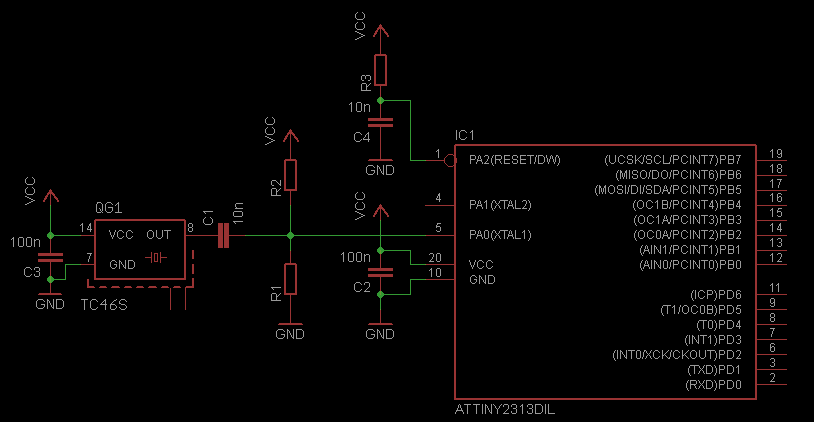

ich wollte mir die Tage auf die schnelle(mit vorhandenen Teilen) einen
Taktgeber für eine alte Minutensprunguhr bauen und hab aus
perfektionistischen Gründen nach einer möglichst genauen Taktquelle
gesucht.
Ich bin dann in einer Basisstation eines alten schnurlosen Telefons
fündig geworden und hab mir da einen 12,8 MHz TCXO ausgelötet. Der
liefert nun einen mehr oder weniger schönen Sinus von ~ -0,8 - 1V und
das ist mein Problem..
Ich habe das ganze zunächst erst mal, wie oben im Anhang, an den Tiny
geschaltet. Wobei R2 240K hatte und R1 um die 86k. (~ 0 - 1,8V) Das
Datenblatt des Tiny sagt, für ein High am XTAL1 Pin brauche ich
mindesten 0,7V bei 5V VCC und für Low min. -0,5 - max 0,1VCC (= 0,5V
?!). Des weiteren steht bei "External Clock Drive Waveforms", das ich
mindesten 20ns Low und mindestens 20ns High haben sollte. Mit nem Poti
anstelle von R1 und meinem Oszi, habe ich den Pegel auch so eingestellt
(habe gerade keine Werte zur Hand..)- allerdings scheint das dem Tiny
nicht zu reichen. Am per Fusebit programmierten CKOUT messe ich kein
Taktsignal...
Lange Rede kurzer Sinn: Hat jemand eine passende Verstärkerschaltung mit
Standardtransistoren(BC547-9 zb.) zu Hand (oder würde mir helfen eine
solche Schaltung zu Dimensionieren) mit der ich das Signal etwas
Verstärken könnte? Meine try&error Versuche per Simulation haben
höchstens zu einem Signal geführt das <= Eingangssignal oder
Gleichspannung mit Signalrippel war.
Vielen dank im Voraus und mit freundlichen Grüßen,
Martin

Hallo Gasst,
die Fusebits sind richtig eingestellt - auf dem STK500 läuft der
Controller ja mit der auf dem Board erzeugen Frequenz. Ich kann das mit
den Widerständen erst heute abend ausprobieren - bin ich dann nicht aber
außerhalb der Spezifikationen? (max 0,5V für Low und min 0,7 für high
?!) Oder verstehe ich da das Datenblatt falsch?
Grüße,
Martin
