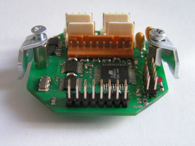

wie Peter schon sagt, "GND +24V CANL CANH". Die Knoten werden mit
billiger Telefonleitung versorgt. Ein Can-Treiber z.B.PCA82C251 (1,20€)
ein Mega8 und ein wenig "Hühnerfutter"; das Knotenbasismodul steht.
Aktormodul mit Relaise und Sensormodul mit Tastern, Thermometer usw.
ausstatten. Protokoll ausdenken. Programmieren. 1 Jahr Fehler

lieferbar, dafür einen µC mit integriertem CAN einsetzen. Ich bastle
gerade für die nächste Version an Motorola HCS12. Das soll dann in
einem Neubau eingebaut werden und dort "alles" steuern.

incl. professioneller Platinen, Bauteilen usw. 18,50 Euro. Damit kann
man 10 Sensoren ( davon bis 4 analoge Eingänge ) in den Bus einspeisen.
Desweiteren nimmt das Modul die IR-Signale meiner Fernbedienung auf.

@Stefan: Die ersten Bilder sind vom Demobrettaufbau... später im
Einbauzustand hab ich keine Fotos gemacht.

Vor ein paar Wochen war Einzug, der Hausbus läuft zwar schon
rudimentär, aber fertig ist was anderes. Irgendwie habe ich dieses Jahr
viel weniger Zeit als notwendig wäre .. aber das haben mir ja schon
etliche Leute hier vorausgesagt. Ich habe mal ein Bild von der
Buskoppler-Platine angehängt. Mehr kommt demnächst.
Viele Grüße, Stefan
Gast #84354
Hallo Stefan!
Mann Mann! Das sieht ja klasse aus!
Voll professionelles Teil, Kompliment! Machst Du sowas eigentlich
beruflich?
Ich denke, da were ich noch mal per PM auf Dich zukommen....
Beste Grüsse und guten Rutsch!
Edgar
Gast #84355
@ Stefan Kleinwort
Hm ..... ich will ja jetzt nichts sagen, aber hast du die selber
gemacht ??????????????????????????????
Ich frage so blöd, weil diese Platine komplett identisch mit dem Merten
EIB Busankoppler vom Octocolor-Programm gleicht .......
Und wenn man mich fragt (bin übrigens ausgebildeter EIB - Profi) ist
diese Ähnlichkeit zum Original doch sehr bedenklich .....
Gast #84356
@Ralf
"Ich frage so blöd, weil diese Platine komplett identisch mit dem
Merten EIB Busankoppler vom Octocolor-Programm gleicht ..."
Optisch? Oder elektronisch?
Also optisch ists völlig wurscht: Unterputzdosen sind nun mal rund und
deshalb die Platine eben passend gesägt, Chips sind nunmal schwarz und
Platinen in der Regel nun mal grün.
Hm.
Wäre ja echt ne Überlegung wert, sich dieses Design (schwarze chips,
grüne platinen etc) mal ganz allgemein schützen zu lassen ;-D
Unn eleggdronisch isses hoid scho a bisserl anders, gäi?
Das ist CAN, kein EIB ....
Aber tolle Arbeit, wirklich. Vielleicht kannste ja mal ein Bildchen von
der Rückseite schicken ...?
emax

@Hans:
am Firmware-Upgrade programmiere ich im Moment.
Jeder einzelne Knoten hat bei mir exakt dieselbe Software. Was ein
Knoten genau macht und wem er was signalisiert, wird über ein
Parameterfeld festgelegt. Deshalb kann auch der gesamte Bus "in einem
Rutsch" upgedated werden. Aber wie gesagt, im Moment noch Baustelle ->
im Moment sind nur die nötigsten Dosen bestückt, und der Bootloader muss
demnächst in jeder Dose von Hand aufgespielt werden.
@Emax:
meinst Du mit Rückseite das Layout? Kann ich Dir gerne mal schicken,
aber nur als Gerber-Files, viel mehr bekomme ich aus meinem ECAD nicht
raus.
Stefan

#84367
@Ralf
"sogar der schaltplan ist ident mit meinem ...."
2 CAN-Controller hängen am SPI eines Atmel, die restlichen Portpins
sind nach außen geführt und ein Spannungsregler ist mit drauf, sowie
die obligatorischen CAN-Treiberchips.
Die ganze Schaltung ist also sowas von 0815, die muß es einfach 100 mal
oder mehr geben.
Die Chips haben nun mal ihre Standardbeschaltung.
Ich kann also auch nicht nachvollziehen, ob Du vielleicht was
schlechtes gegessen hattest oder was.
Peter
#84368
@Stefan,
wenn Du auch über SPI programmieren willst, mußt Du noch an CS0 und CS1
Pull-Ups anschalten, sonst könnten sich die CAN-Chips angesprochen
fühlen und das Download stören, da die Ausgänge ja beim Programmieren
floaten.
Insofern ist die Schaltung doch nicht ganz Standard.
Peter
Gast #84369
@Peter:
ich programmiere immer über den JTAG-ICE, aber stimmt, falls das mal
jemand nachbauen will, der kein JTAG hat, wären 2 R ganz nützlich. Wenn
es nochmal ein Update gibt, werde ich sie mit reinsetzen.
Viele Grüße, Stefan
Gast #84370

Gast #84383
Sorry für die lange Verzögerung ...
@Hans:
Ich habe mal das Layout als pdf und  noch ein paar Bilder angehängt.
Folgende Bauteile-Werte haben sich mittlerweile geändert, sind aber
noch nicht im Schaltplan upgedated:
R1, R2   : 27k
R20, R22 : 1,2k
R23, R24 : unbestückt
R19      : 0 Ohm bei Elko-C11
         : 0,1 - 1 Ohm bei keramic-C11
R11-R18  : optional, normalerweise unbestückt
IC1, IC2 : TI -230, 233, oder Maxim-3,3V-CAN-Treiber

Hallo Stefan,
gibt's inzwischen was Neues zu berichten? Du hattest ja vor einiger
Zeit mal ein paar Bilder Deiner Busknoten hier eingestellt.
Wie weit bist Du mit Deiner Software? Kannst Du vielleicht schon ein
paar Codeschnipsel, die Dein prinzipielles Vorgehen verdeutlichen, hier
einstellen? Wäre prima und würde bestimmt sehr viele interessieren.

Hallo Joline,
die Basics funktionieren, aber das Administrieren des Systems ist noch
nicht implementiert, bis jetzt müssen die Buskoppler zur
Parametrisierung noch separat programmiert werden, für einen Bootloader
und eine Parametrierung über den Bus habe ich bis jetzt noch keine Zeit
gehabt.
An der Doku hapert es (natürlich) auch noch ziemlich, trotzdem hänge
ich den Source mal dazu, sorry, wenn der Code noch etwas unaufgeräumt
aussieht.
Viele Grüße, Stefan

Hallo Stefan,
mit Interesse verfolge ich das Forum, da ich in der Planungsphase
unseres Einfamilienhauses stecke. Da mir der CAN-Bus
programmiertechnisch bekannt ist, ist es besonders interessant, diesen
als Hausbus einzusetzen.
Gibt es die Möglichkeit, die Platinen Deines Busknotens (über Dich) zu
beziehen?
Viele Grüße, Andreas
Gast #84403
Hallo Andreas,
Sorry fürs Wartenlassen, ich habe mit der Installation meines neuen
Rechners gekämpft ...
ich kann Dir entweder die Produktionsdaten schicken (Gerber, das Layout
ist auf TopCAD gemacht und dessen Daten sind nirgends anders zu
gebrauchen) oder Dir ein paar Platinen aus der Testphase anbieten. Da
muss man eine Leitung noch fädeln.
Zu beachten: den MCP2515 habe ich im MSOP-Gehäuse verbaut, den gibts
nicht um die Ecke bzw. bei Reichelt. Ich brauche aber auch noch ein
paar, ev. kann man zusammen bei buy.microchip bestellen.
Viele Grüße, Stefan

Hallo *,
ich habe einen Controler von AVR Atiny15 über SPI mit einem MCP2515 CAN
bus Controler gekoppelt und das ganze mit zwei Triacs (jeder macht ca. 1
KW Schaltleistung) zur Steuerung meiner Rollos und Dunstabzugshaube
versehen. Klappt besser als erwartet. Leider sind die Platinen gefädelt
um man sollte eine vernünftige Platine haben. Preis ca. 20 Eu pro
Modul!
MFG

Deine Buskoppler-Platine hat aber die Ausmaße, genau in eine UP-Dose zu
passen. Wieso eigentlich? Passieren nicht die eigentlichen Schalt- und
Steuerungsvorgänge im Schaltschrank? Und dann könnte die Platine ja
auch etwas größer ausfallen, oder?

nein, ich habe in jeder Schaltergruppe einen Buskoppler. Ich möchte in
einige UP-Dosen Displays einbauen (Graphik 132*64), um z.B. einen
Raumthermostat realisieren zu können. Die Ansteuerung der Displays
funktioniert auch schon, nur eingebaut sind sie noch nicht, weil die
Mechanik eine ziemliche Bastelei ist (und ausserdem erst meine
Werkstatt einigermassen eingerichtet sein muss).
Im Schaltschrank benutze ich die gleichen Buskoppler mit einem
druntergesetzten Relais-Modul.
Viele Grüße, Stefan

an den meisten Stellen habe ich 3 UP-Dosen übereinander. Hier mal die
typischste Anordnung:
In den unteren beiden Dosen befinden sich zwei 4-fach-Taster. Ich habe
Berker-Taster verwendet, das Ganze sieht also aus wie 2 "normale"
Doppel-Lichtschalter (oben muss es davon ein Photo geben). Damit kann
man dann entweder 4 Jalousien steuern (rauf/runter) oder 8 Lampen oder
eine beliebige Mischung aus beidem.
In der oberen Dose sitzt ein Display, bedienbar über 4 kleine Taster ,
die das Display-Menu steuern (ist von der Mechanik her aber noch nicht
fertig, Display-SW läuft schon). Zusätzlich ist neben dem Display noch
ein Temperatursensor für dei Raumtemperatur eingebaut
Diese ganze Einheit wird von einem Buskoppler bedient. Ich habe tiefe
UP-Dosen verwendet, damit kann der Buskoppler hinter einem Schalter,
Taster oder Display eingebaut werden.
An manchen Stellen habe ich auch "analoge" Tastersignale über max. 4m
bis zum nächsten Buskoppler geführt, wenn dort noch ein paar Eingänge
frei waren.
Im Schaltschrank sitzen im Augenblick 3 Module, die jeweils 24 Relais
ansteuern. Jedes Modul hat einen Buskoppler. Ein Buskoppler im
Schaltschrank bedient also bis zu 24 Lampen-Relais oder 12 Jalousien
(je 2 Relais), oder eine Mischung aus beidem. Später sollen die meisten
Lampenrelais durch Dimmer ersetzt werden.
Was genau ein Buskoppler macht, kann per Parameter eingestellt werden.
Ein Buskoppler kann bis zu 32 verschiedene Funktionen (Taster,
Temp.Sensor, Relais-Ausgang) übernehmen, wobei diese Zahl im Grunde
beliebig ist.
Demnächst kommt - ganz ehrlich - eine anständige Doku, im Moment bin
ich aber mit Garten- und Terassenarbeiten ziemlich ausgelastet, sorry
Viele Grüße, Stefan

@volker: ich bin etwa im gleichen stadium wie du: hardware (busankoppler
für die up-dose) läuft, nun kommt die software :-)
zur wohnzimmertauglichkeit:
ich werde an jeder schaltstelle ein busankoppler (mega8 + mcp2515)
hinter den schalter in die up-dose setzen
ich stelle mir vor 2 4-fach-taster (doppeltaster, mit mittelstellung)
einzusetzen (8 tastkontakte sollten reichen g).
an der zimmertür die obligatorische steckdose unter die schalter.
an geeigneten stellen eine blindkappe zur aufnahme von ir-empfänger,
ir-sender, lichtsensor, temepraturfühler oder display... (nicht alle
überall)
somit wäre auch im wohnzimmer alles vom sofa per fernbedienung
schaltbar und man hat (finde ich) hohen komfort ohne weitere schalter
am sofa.
in einer uv (jede etage eine eigene) würden dann die schaltgeräte
sitzen und per 12/24 volt-relais den 230v-teil schalten.
zum dimmen suche ich noch geeignete hardware die ich einfach ansteuern
kann.

adressieren:
doch, ich würde (momentan g) direkt adressieren. lediglich allgemein
wichtige dinge (temp. zeit etc) würde ich an alle senden.
der mcp2515 hat in jedem empfangspuffer mindestens 2 filter, somit kann
den can-controller gleich filtern (direkte botschaften an eigene adresse
und "an-alle-meldungen", der rest wird dem Mega8 gar nicht gemeldet.
