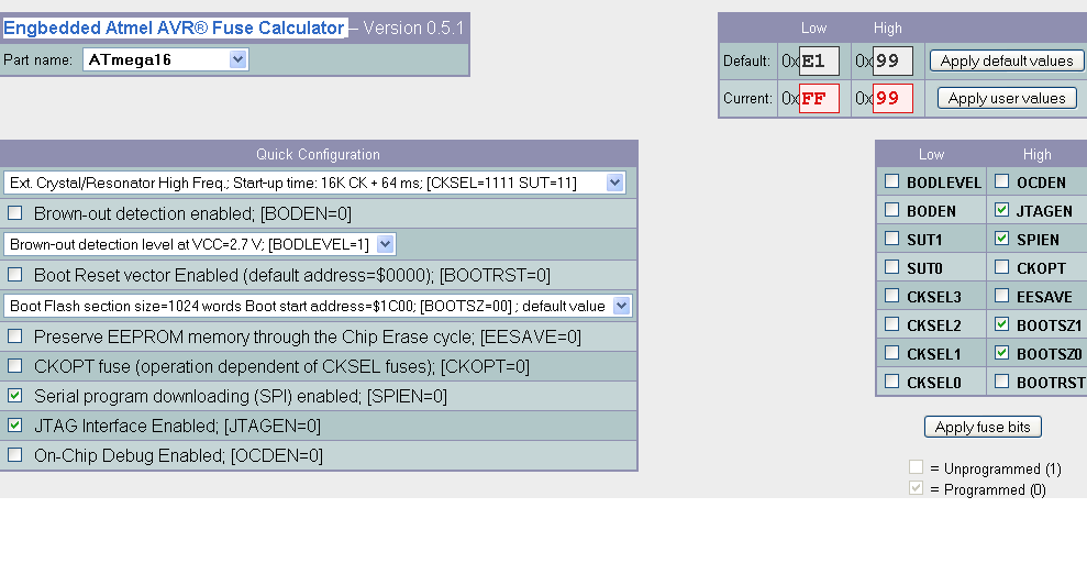

Fusebits berechnet mit Engbedded Atmel AVR® Fuse Calculator auf Low =
0xFF High = 0x99 (wurden gegenüber Atmega8 nicht verändert).

Unleserliche Zeichen sind ein deutliches Indiz, dass irgendwas mit der
Baudrate nicht stimmt.
Der häufigste Fall, warum diese nicht stimmt ist wiederrum, dass der µC
nicht mir der Taktfrequenz arbeitet, die du im Programm für die
Berechnung der Werte im Baudratenregister benutzt hast.
Daher die Frage:
Hast du wirklich einen 3.68 Mhz Quarz am µC und wird der auch benutzt?
(Könnte man zb. mit einem Blinkprogramm abklären)
