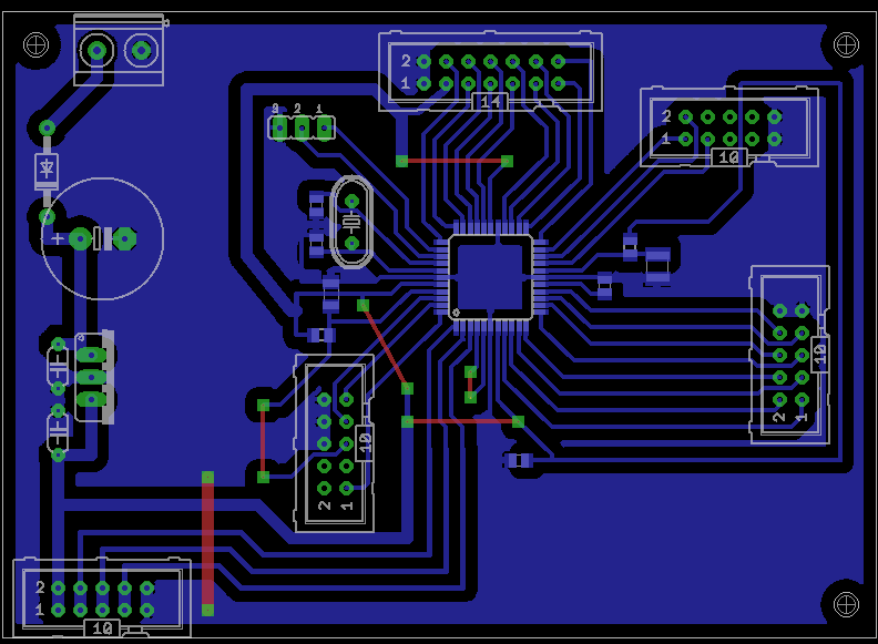

mit dem sehr empfehlenswerten Videotutorial habe ich mir in den letzten
zwei Wochen Eagle beigebracht.
http://www.projektlabor.tu-berlin.de/menue/onlinekurs/platinenlayout/

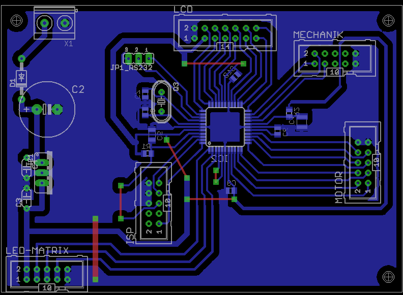

Vor ein paar Tagen habe ich meine erste Platine mit Eagle geroutet.
Wegen der Beschränkung auf 80*100mm habe ich die Europlatine aufgeteilt.
Welche Fehler habe ich gemacht,
Verbesserungsvorschläge erwünscht.
mfg Esko

Mieserabel bis schwach würden unsere Kunden sagen ;D
Die 90° Winkel kannst du noch optimieren,
rechts oben die GND? Fläche verbinden, wenn du den 90°Winkel rasu hast.
Wo du scheinbar drauf geachtet hast ist, dass du keine spitzen Winkel
verbaust.
Der Kondensator? unterhaln von dem QFP sollte naeher an den Controller
und rechte Seite vom Controller der Tantal? kommt vor die
Abblockkondensatoren.
VCC - Tantal - | - Abblockondensator - Controllerpin
usw..
An sonsten kann ich wenig dazu sagen, ohne Schaltplan etcpp.
Aber ich denke mal in der "Klasse" sind die Layout Grundlagen zu 99%
nicht an einem scheintern verantwortlich :D

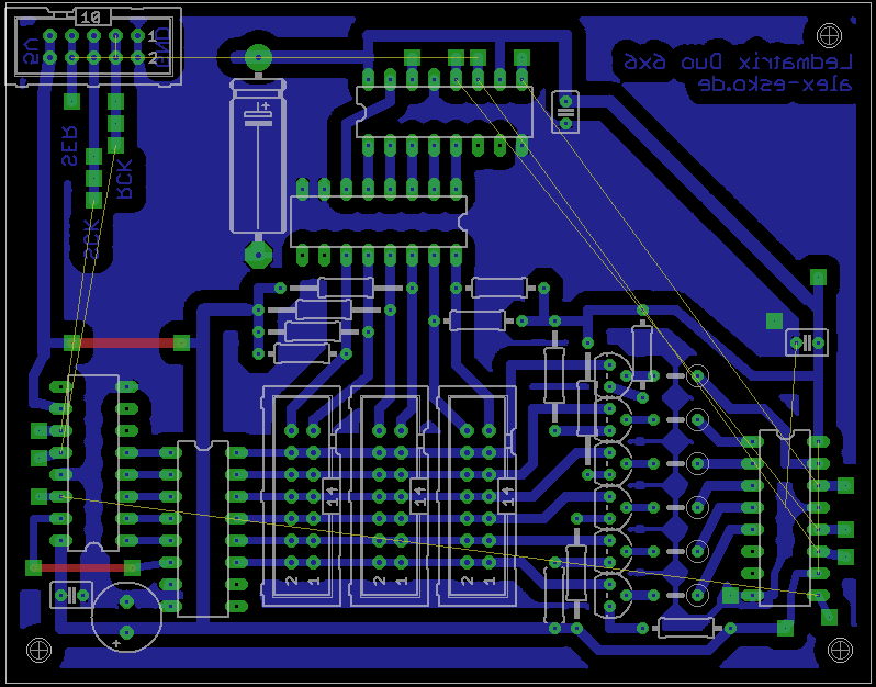

Deine Platine für unten hat noch massive Luftlinien. Drahtbrücken die
schräg laufen sind unschön und bisweilen problematisch. Die Stecker auf
der Platine oben sind bissel wild angeordnet, das versucht man meist
besser auszurichten.

OP Persönliche Seite #1150715
Die werde ich mit Litzen verkabeln, da ichs nicht mehr aufs Layout
gebracht habe. Daher auch die vielen Kontakte oben links am Stecker.
> Drahtbrücken die schräg laufen sind unschön und bisweilen problematisch.
Unschön ja, aber warum problematisch?
> Die Stecker auf der Platine oben sind bissel wild angeordnet,
Stimmt, jetzt wo du es sagts fällt es mir auch auf. Naja Anfängerfehler
eben.
> Und wenn man sich die Steckerorgie erspart, passt das alles wunderbar
> auf eine Platine ;-)
Leider hab ich nur Eagle Light, daher musste ich es auf zwei aufteilen.

#1150840
@  Alexander Schmidt (esko) Benutzerseite
Nicht soinnvoll. Wenn dann normale Drahtbrücken. Das geht, muss man halt
nur ein wenig üben. Route erst die Signale von aussen, dann die inneren.
Ich auch. Ich denke das man es dennoch auf ein 1/2 Euro draubbekommt.
Poste mal die Eagledateien.

OP Persönliche Seite #1151772
Die Stecker sind leider alle unverzichtbar, bis auf die zwei links an
der Verbindungsseite, daher glaube ich nicht dass man es so klein
bekommt.
Und die Platine wird gerade hergestellt, daher ists jetzt eh zu spät.
